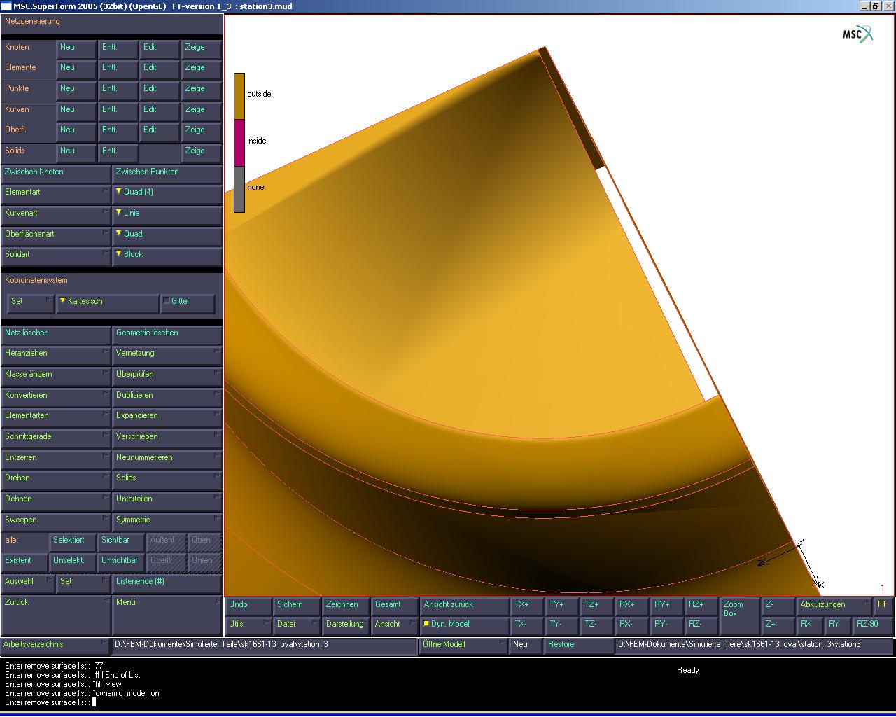

Hallo Forum,
habe hier ein FEM - Problem, das mit ProE zusammenhängt. Ich konstruiere meine Werkzeuge in ProE und exportiere dann per IGES in das FEM - Programm. Für die 2D - Simulation recht und gut, aber bei der 3D Geschichte treten Probleme auf, und zwar:
In der FEM ist es so, dass eventuell mal Knoten über die Symmetrieachse springen können. Wenn das Werkstück jetzt z.B. 90° hat und an den Achsen geschnitten und dann in FEM eingeladen wird, kann dies zu Problemen in der Berechnung kommen. Deshalb wird vom Softwarelieferant vorgeschlagen, das Werkstück mit 360° zu rotieren, und dann 270° des Werkstückes mit ca. 0,1mm Versatz zur Mittelachse abzuschneiden. Wenn ich dies jetzt so in die FEM einfüge, ist es zwar um diese 0,1 mm versetzt, aber es fehlt jetzt diese kleine Fläche von 0,1 mm. In ProE sieht man auch, wenn man auf die große Fläche klickt, dass hier zwei Flächen sind.
Gibt es in ProE eine Möglichkeit, diese zwei Flächen miteinander zu verbinden? Habe den File in den Anhang gestellt. txt einfach in prt umwandeln.

habe mal den Auswerfer im FEM eingefügt und einen Screenshot gemacht. Die Occerfarbene Flächen sind die Flächen des Bauteil. Die Helle Fläche (Besser helle Streifen) sind nicht geschlossene Flächen. Mit meiner Frage meinte ich, ob ich diese große (Occerfarbene) mit der kleinen (Weiße) Fläche verbinden kann, damit im FEM keine "leeren" Flächen erzeugt werden?
Schnittstelle ist IGES und Bauteil ist ein starres Werkzeug.
Wenn ich das mit Punkte verschieben mache, dann verzerre ich die eigentliche Geometrie des Werkzeuges. Diese kleine Änderung kann die Ergebnisse verfälschen. Deshalb wollte ich auch das Werkzeug eins zu eins in FEM einbinden.

Das Problem liegt einwandfrei auf Seiten von Mentat/Superform. Aus Pro/E kann ich Dein Modell einwandfrei via IGES exportieren und sowohl in Wildfire 2 als auch Pro/E 2001 und SolidWorks problemlos reimportieren. Keine Löcher, keine Lücken. In Mentat 2005r3 kriege ich hingegen auch Schwierigkeiten.

Habe ich in diesem Fall bereits ausprobiert: In Pro/E die relative und absolute Geauigkeit erhöht, in Mentat die Optionen beim IGES-Import variiert, aber ohne Erfolg. Wie schon geschrieben, der Kern des Übels ist die igesin.exe von Mentat/Superform. In allen anderen Programmen funktioniert der Import fehlerfrei.

igesin.exe aus aktuellem Superform-Release austauschen gegen igesin.exe aus Superform 2003. Die igesin.exe aus 2005r2 ist extrem buggy, die ältere Version deutlich stabiler.
