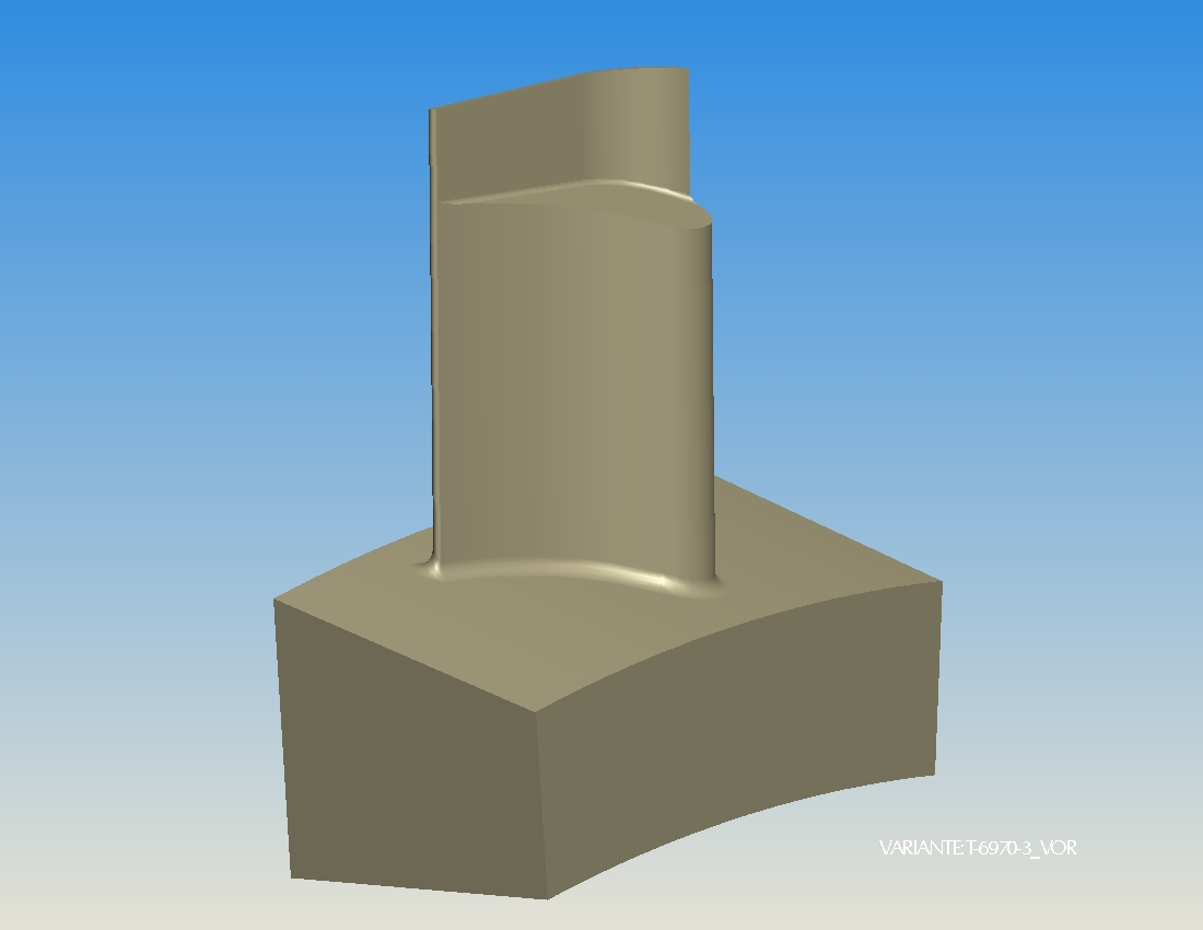

wir haben folgendes Problem:
Auf dem beigefügten Bild ist eine Turbinenschaufel zu sehen (die prt-Datei war zu groß). Oben befindet sich ein Radius R0,5 unten am Fuss R1,5. Das Schaufelprofil habe ich mit dem Extrudieren-Tool erzeugt. Ein Stück Rotationskörper als Fuss darunter. Die Radien mit dem Abrunden-Tool.
Die Radien sind das Problem. Ich exportiere das Modell als iges-file für unsere CNC-Abteilung. Von dort kommt die Rückmeldung, das die Radienübergänge sich überschneiden oder teileweise offen sind und das Probleme bei der Programmierung gibt. Nur wie kann man das ändern?
Ich bin für jeden Denkansatz dankbar!

Hallo Nicole,
kann denn eure Maschine kein anderes Format einlesen?
Es ist häufiger zu lesen, dass es bei Import/Export von Iges zu Problemen kommt (liegt häufig an den Flächen).
Step ist da um einiges problemloser. Nur so als Versuch.
Gruß Stefan
PS. Die Dateigröße kannst Du minimieren, indem Du die KEs unterdrückst.

Hallo Nicole,
sind die Radien sauber modelliert? Gibt es unter #Info#Geometrieprüfung Mecker?
Wenn nein, dann liegt es sicher am Import auf dem CNC-System. Kannst ja mal versuchen, das Teil wieder zu importieren um zu prüfen, was du der anderen Abteilung lieferst.
Ändern kannst du evtl. etwas durch eine andere Genauigkeit.

Also,
ich habe die Genauigkeit auf 0,00001 absolut gesetzt und den CNC-Leuten ein step und ein iges File zur Verfügung gestellt. Mal sehen, bis jetzt gab es noch keine Rückmeldung.
Bei der CNC-Software handelt es sich um Mastercam. Sollte eigentlich Pro/E Dateien können, funktioniert aber nicht. Die Schnittstelle muss evtl. zusätzlich gekauft werden.
Die Überprüfung der Geometrie habe ich nach 15 min abgebrochen, oder ist das normal?

Original erstellt von anum74:
Das ist viel zu fein (wenn die Einheiten auf mm stehen)!!! Bitte mach dich mal kundig zu dem Thema. Hier gibt es sehr viel gute Beiträge dazu.

ich halte die Übertragung mittels IGES für nicht geeignet. Normalerweise gibt es die Möglichkeit eine Simulation von CNC mittels Pro/E durchzuführen und dann ein CL-Datenfile zu schreiben, mit der die Maschine direkt gesteuert werden kann. Hast du in diese Richtung schom mal gedacht. Es gibt hier im Übrigen auch eine Extra-Forum dafür.

Die benötigte Software für die Simulation konnte ich in unserem Pro/E nicht finden. Wie nennt sich diese Software?
Unsere CNC-Leute haben mal mit Mastercam gesprochen, die meinten man sollte es mit einem Parasolid-Modell probieren. Es gibt aber auch eine Pro/E-Schnittstelle für Mastercam, die kostet jedoch extra.
Stellt sich die Frage, lohnt sich die Investition in diese Schnittstelle? Denn Mastercam wird das pro/E-Modell ja auch irgendwie umrechnen. Oder doch nicht? Dann konnen dort doch auch wieder Probleme auftauchen.

Die liebe Nicole hat aber Mastercam und kein Pro/NC. Wenn Du die Lizenz zu verschenken hast, dann kann sie evtl. damit arbeiten. Aber derzeit besteht noch ein Übergabeproblem, welches gelöst werden soll.
@Nicole
warum versuchst du es nicht mit Parasolid? Sollte doch gehen.

Habe gerade die Rückmeldung bekommen, dass Mastercam bei Parasolid eine Fehlermeldung ausgibt. Kernel.... bla bla bla.
Es soll irgendwie nicht sein.
Aber es läuft wegen der Fehlermeldung schon eine Anfrage an Mastercam.
Zuerst hieß es ja, ich würde ein fehlerhaftes Modell liefern. Aber das ist anscheinend nicht so. Nun bewegt sich auch die CNC-Abteilung um das Problem zu lösen.
Tja, nur rumjammern und anderen die Schuld zuschieben bringt halt nichts.

Hallo, welche Einstellungen werden benutzt siehe beiliegendes Dokument
Schreibst Du die IGES-Datei als Volumen oder als Flächen raus. Evtl ander Methode probieren.
