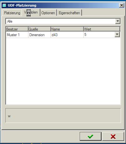

erstellt am: 06. Jul. 2006 20:16    Editieren oder löschen Sie diesen Beitrag!  <-- editieren / zitieren -->   Antwort mit Zitat in Fett Antwort mit kursivem Zitat    Unities abgeben: 1 Unity (wenig hilfreich, aber dennoch)2 Unities3 Unities4 Unities5 Unities6 Unities7 Unities8 Unities9 Unities10 Unities
wie steuert man die Anzahl von KE's in einer Familientabelle?

ja darauf wäre ich auch gekommen. Es geht um die UDF- Geschichte. Ich möchte ein KE erzeugen und in die UDF Biblio schicken. Beim Einbau soll aber eine Abfrage erscheinen, wieviele eingebaut werden sollen.

du kannst die Wiederholung über die Variable Bemaßung steuern (siehe Anhang). Aber von dir existieren derzeit soviele Posts, daß man langsam den Überblick verliert. Könntest du bitte mal kurz ein Beispiel reinstellen, damit man sehen kann, was du vorhast. Da schließe ich mich meinem Vorredner einmal an. Vielleicht könnte man dir dann auch schneller helfen. Und vielleicht auch mal das SysInfo ausfüllen.

Ich arbeite mit der Studentenversion, ich denke ein Bsp. bringt nicht viel. Wie kann man bitte mit der Bemaßung die Anzahl von KE's in einem Teil steuern? Das Bild kommt mir überhaupt nicht bekannt vor (arbeite mit Wildfire 2). Habe meine Sysinfo ausgefüllt.
P.S. Es geht darum die Anzahl von Ausbrüchen (quadratischer Löcher) in einer Scheibe anzugeben, und diese anschließend in der Lage (x/y) auf Ebene_XY über Parameter zu steuern! Mit Muster geht es, Ich weiß!

Siehe http://ww3.cad.de/foren/ubb/Forum12/HTML/006404.shtml#000000  http://ww3.cad.de/foren/ubb/Forum12/HTML/011347.shtml#000003

du kannst nicht, aber ich kann es. Nämlich hochladen. Bei Verwendung des Udf's wirst du gefragt, wie oft das Muster in x- bzw. y-Richtung erzeugt werden soll. Anschließend die Platzierung über Fläche, Fläche, Seite, Seite platzieren. Fertig!

Hallo, beim Editieren hast du den Link zu entfernt http://forum.cad.de/foren/ubb/uploads/pfuelfe/Muster.JPG
Du weißt, daß Du durch Änderung der Werte in der Modellbaumspalte anz ,x und y deine Maße verändert kannst. (Stelle doch mal die Beziehungen deines Muster rein.)!!
Bau doch deine Abhängigkeiten für das UDF nicht von Ebenen sondern von einem Koordinatensystem!
Oder mach einen Mapkey der das UDF einbaut und dann änderst Du im Modellbaum

erstellt am: 11. Jul. 2006 08:03    Editieren oder löschen Sie diesen Beitrag!  <-- editieren / zitieren -->   Antwort mit Zitat in Fett Antwort mit kursivem Zitat    Unities abgeben: 1 Unity (wenig hilfreich, aber dennoch)2 Unities3 Unities4 Unities5 Unities6 Unities7 Unities8 Unities9 Unities10 Unities
diese Möglichkeit gefällt mir gut UDF <<->> Mapkey! Danke
Die Beziehungen:
KE Muster:
if anz==1
pattern_table="Table1"
endif
if anz==2
pattern_table="Table2"
endif
KE Gruppe:
d112=x
d111=y
Sehr aufwendige Vorbereitung
