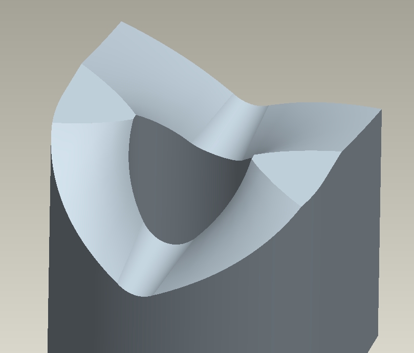

Hallo dino,
ich hatte vor Jahren mal einen ähnlichen Anwendungsfall wie Du. Da ich selbst mal wieder zu dusselig war um auf die Lösung zu kommen, habe ich schließlich bei der damals noch vorhandenen Hotline in München nachgefragt. Dort wurde mir geholfen .
Ich hatte das Problem, das ein Fräser quer zur Rohrachse komplett durch das Material durchsteht (allerdings Achse senkrecht zur Achse - Hä?? - ich denke Du verstehst es). nun sollte der Fräser um einen bestimmten Winkel um die Rohrachse gedreht werden und dabei gleichzeitig einen Hub in Richtung der Rohrachse vollführen. Klingt kompliziert, ist es auch. Deshalb stelle ich mal ein Bild rein. Wenn Du meinst, das das eine Lösung für Dich sein könnte, schicke ich Dir das Teil gerne mal zu.
Und nicht wundern, der Körper ist nur rohrähnlich - wegen Rohrachse (s.o.)
Grüße aus OWL
Thomas

Noch mal kurze Info zu dem Beispiel von mir (s.o.), denn die Beschreibung, wie das funzt, habe ich vergessen.
Kurz gesagt. Die zu sehenden Mat-schnitte werden durch Flächen erzeugt, die wiederum durch den Verbund von Kurven erzeugt wurden. Diese Kurven wurden berechnet über Formeln in den Beziehungen. Das wars. Bei Interesse melden. Ich denke, das man das auch auch das Problem mit der der gefrästen Nut im Zylinder übertragen kann.
Wir haben jedenfalls das Teil als Spritzgussteil herstellen lassen und es funktioniert hervorragend. Die Funktion besteht darin, das ein Teil sich in der Bohrung dreht, und dieses Teil besitzt einen Absatz mit einem Radius, welcher dem Fräserradius entspricht. Dabei hebt sich dieses Teil auf das obere Niveau an, indem der Radius auf der Fläche entlang läuft. (hoffentlich hat das jetzt jeder verstanden).
Grüße aus OWL
