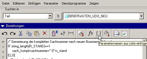

Damit du es demnächst etwas einfacher hast, hier gleich noch ein Tip:
Nachdem du das Analyse-KE erzeugt hast, kommt ja noch die Zuweisung zu einem Teileparameter. Da gibt es im Beziehungseditor noch ein nützliches Knöpfchen, welches den ganzen Streß mit Groß- und Kleinschreibung und Schreibfehlern umgeht. Das ist der, wo in dem Bild der Cursor steht.  Danach siehst du die Auflistung der Teileparameter (die dir aber in dem augenblick nichts nützen). Da wählst du oben links nicht Teil aus sondern KE und klickst deine Analyse an und schon kannst du die Parameter in die Beziehungen übernehmen. Das klappt auch nach Bier und Bratwurst.

Hallo Udo,
klasse, das funktioniert (Das Einfügen). Ich sollte mir doch mal mehr Zeit gönnen und alle Knöppkes in einem Fenster ausprobieren. Was man so nirgends lernt (Kurse und so) bekommt mman dann wohl auf die Art heraus.
Allerdings fügt er den Parameter nicht so ein wie Du es in deinem Beitrag oben beschrieben hast, sondern dann mit der KE-ID. Auch nicht schlecht.
