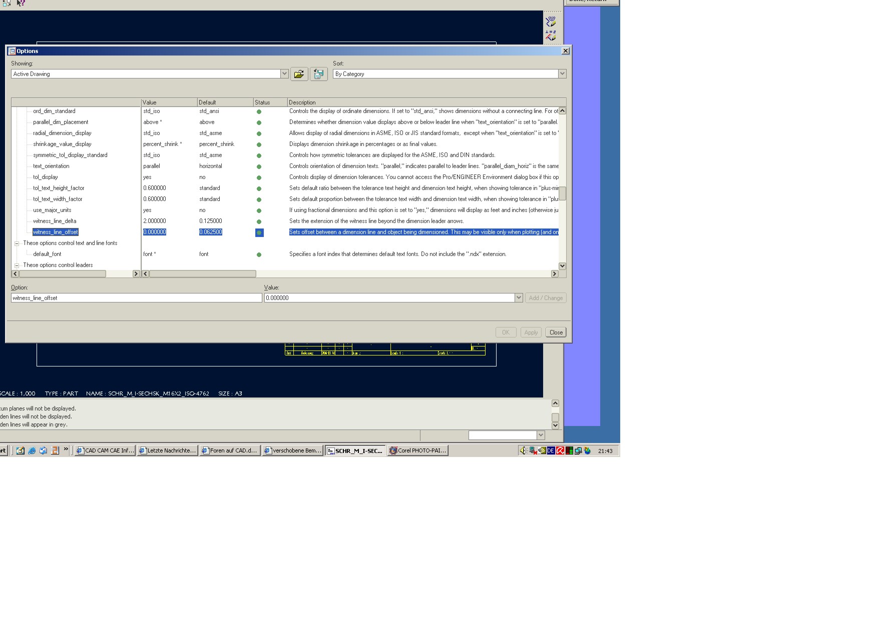

Kennt jemand von euch folgendes Problem und weis Abhilfe:
Beim Ausdrucken meiner Zeichnungen im pdf Format enden die Maßhilfslinien einige Millimeter vor der Körperkante, obwohl ich sie in der ProE Zeichnung "brav" auf die Kontur verlängert habe.
Verwende zum Umwandeln. Adobe Acrobat Professional
Danke!
gruß Martin

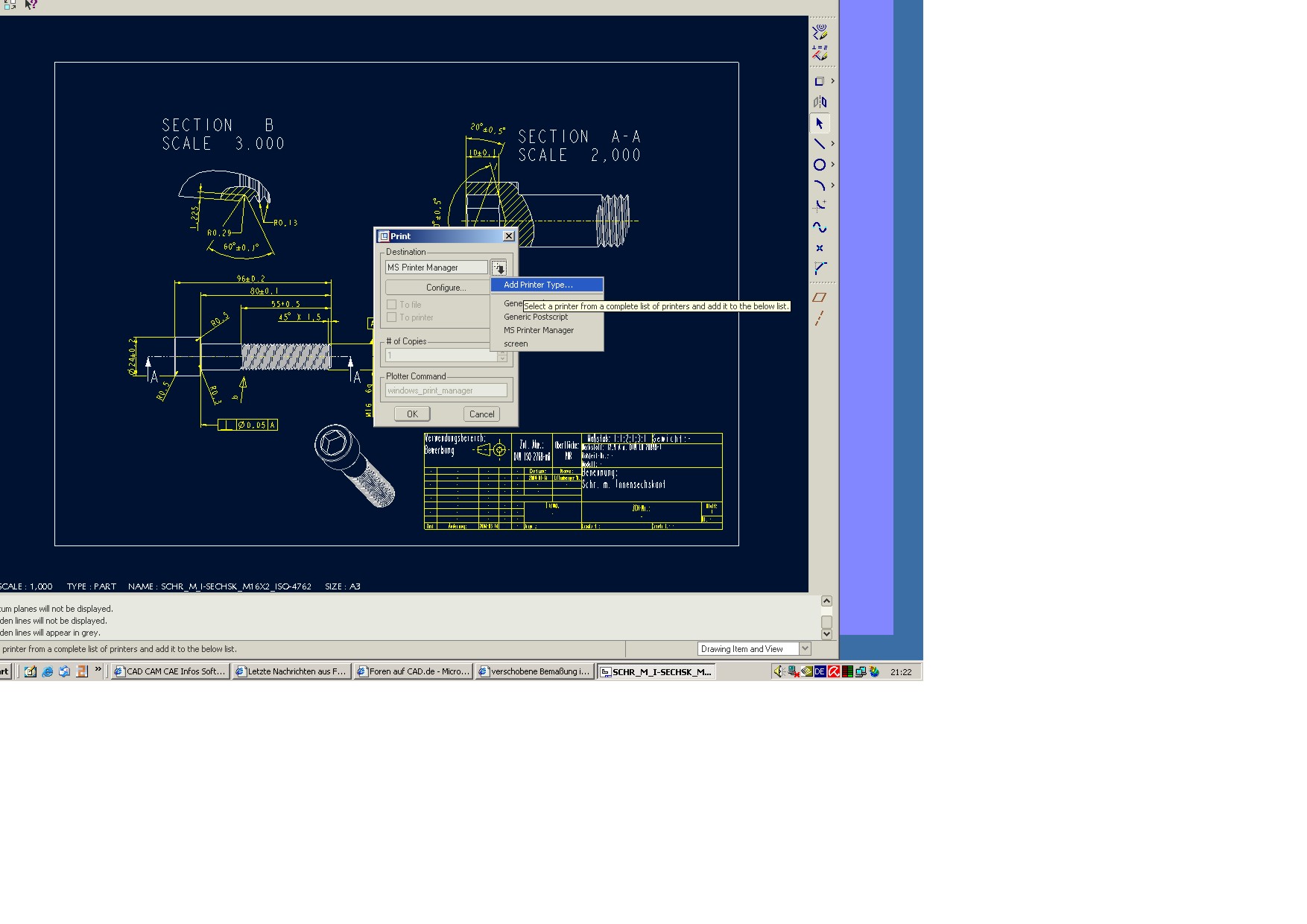

Habe keine Ahnung wie meine Zeichnungen gedruckt aussehen werden.
Werde ich erst morgen bei der Abgabe meiner Arbeit sehen. ;-)
Habe jetzt FreePDF  und den Rumborak installiert.
Diese "Drucker" befinden sich zwar in der Systemsteuerung, aber in ProE stehen sie beim Befehl Drucken nicht zur Auswahl.
Wie kann ich dieses Problem lösen?
Danke!

erstellt am: 25. Jun. 2006 22:11    Editieren oder löschen Sie diesen Beitrag!  <-- editieren / zitieren -->   Antwort mit Zitat in Fett Antwort mit kursivem Zitat    Unities abgeben: 1 Unity (wenig hilfreich, aber dennoch)2 Unities3 Unities4 Unities5 Unities6 Unities7 Unities8 Unities9 Unities10 Unities Nur für lantae 10 Unities + Antwort hilfreich
Hallo lantae,
hab mal a bisserl geschaut im Progrämmerl;
ggf. musst in der "activ drawing.dtl(WF1StuED)" (din.dtl(WF2??)(Zeichnungseinstellungen)
den sog. "witness_line_offset" auf 0.000 setzen, dass ProE das dann
in der PDF auch auf Null setzt. Siehe Bild im Anhang. Ggf. zieht beim pdf export diese "active drawing.dtl", vor, ggf. deinem händischen Maphilfslinien hinschieben zur Körperkante. (Was ich so rauslese bei deinen Fragen).

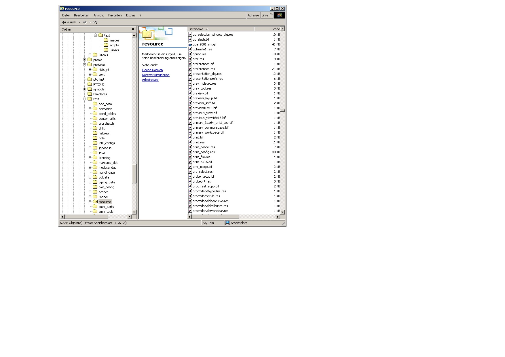

Beim Drucker musst du mal sehn; entweder kannst den auswählen beim Drucken unter => add Printer Type; oder, wenn du hier deine einstellungen abgeschlossen hast, im nächsten sich öffnenden Fenster einstellen bzw. auswählen (war glaub ich bei mir mal so, vor Jahren).....
Wenn nicht; existier(en)t im Programmordner von ProE\text\resource eine bis mehrer Dateien, die mit print.(xyz) zu tun haben.
Andere Dateien konnte ich hierzu nicht finden. Habe diese auch nicht eigens eingesehen. Musst mal nachschauen, ggf. musst erst den Druckerpfad und -namen, in eine dieser Dateien reinschreiben.
(Vorher ggf. ne Kopie der Datei sichern).
Bei mir kann ich den aktuellen Drucker zwar im Druckermenü von ProE auch nicht eigens auswählen; jedoch wird dieser wegen der Option Standard Drucker automatisch von ProE angenommen. (Ist hier aber auch der einzige).

erstellt am: 25. Jun. 2006 23:05    Editieren oder löschen Sie diesen Beitrag!  <-- editieren / zitieren -->   Antwort mit Zitat in Fett Antwort mit kursivem Zitat    Unities abgeben: 1 Unity (wenig hilfreich, aber dennoch)2 Unities3 Unities4 Unities5 Unities6 Unities7 Unities8 Unities9 Unities10 Unities
Vielen vielen Dank für deine Mithilfe!
Das Problem mit den verschobenen Maßhilfslinie liegt in der Einstellung
witness_line_offset          0.06250
in der Din.dtl
Bei mir war fälschlicherweise 1.5000 eingestellt.
Habe meinen Zeichnungssatz jetzt neu mit dem Rumborak PDF Writer ausgedruckt und siehe da, die unterschiedlichen Strichstärken werden im Gegensatz zum Adobe PDF Writer viel besser dargestellt.
