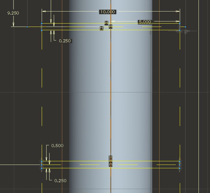

Hoi Forum!
Ein Gravur Problem:
habe im Teil eine Gravur um ein zylindrisches Teil erzeugt.. klappt ohne Probleme!
1. Unklarheit: ich skizziere auf die Mantelfläche des Zylinders - er lässt die Gravur komplett rumlaufen... => ???? (aber durchaus gewollt, wenn auch nicht logisch  )
2. in der Zeichnung:
Schnittdarstellung erzeugt - die Gravur Linien werden angezeigt - und ich will die aber weg haben!
Normalerweise müsste er beim Schnitt durch die Gravur an den Kanten an den Stellen der Markierung kleine Punkte machen... er zieht sie aber durch..
bisschen blöd zu erklären
wer das Problem schon einmal hatte - bitte kurz schreien!
Danke und schönes WE!

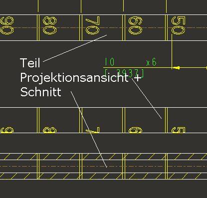

Nachtrag:
im Teil sind zudem noch Ziffern (Meßskala) angebracht... hierbei funktioniert die Gravur richtig... (wird ordentlich geschnitten) => siehe Skizze...
Hoffe, es ist jetzt klarer..

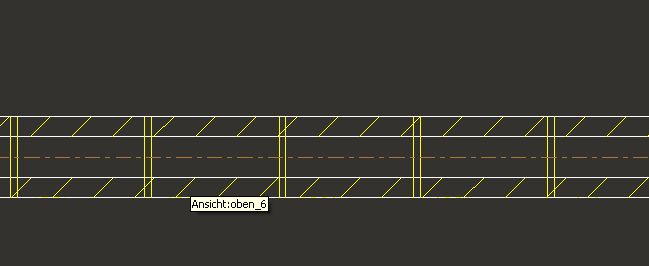

Kleiner Trick, um sowas zu lösen:
Die Linien nur bis knapp an die Silhouette zeichnen (nicht ausrichten oder darüber hinausziehen), dann klappt es mit dem Schneiden der Gravur in der Zeichnung.
