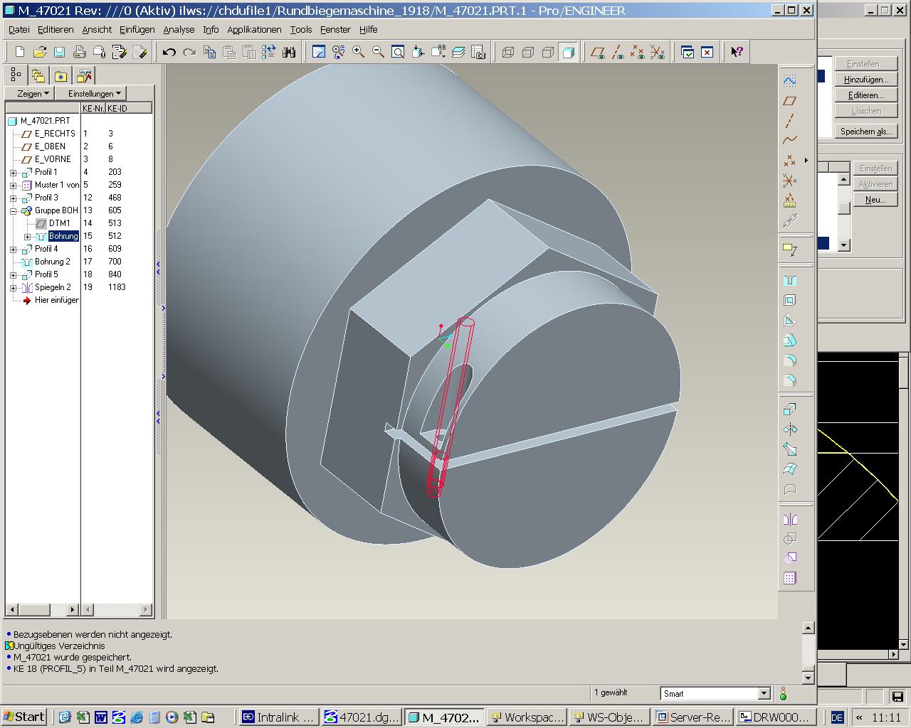

Hallo Zusammen
Weiss jemand, ob ich mit dem Trimmbefehl das Gewinde des beil. Teiles trimmen kann?
Wenn, dann wie?
Danke Wafic

... ich meine man kann gewinde mit flaechen trimmen (habe ich aber noch nicht ausprobiert). dafuer musst du dann aber eine lizenz fuer flaechen haben. ansonsten ist das ziel eher das gewinde nur zur flaeche, kurve oder aehnliches zu legen...

Warum willst Du das Gewinde trimmen?
Du hast doch da eine gerade Fläche, bis wohin du das Gewinde gehen lassen kannst.
Du wählst einfach #bis zur gewählten Sammelfläche bohren
Oder hab ich das beil. Bild falsch verstanden?

Du hast schon richtig verstanden, aber aus techn, Gründen muss ich das so machn.
Es musste irgendwie gehen, dass ich nur das Gewinde trimme, weiss aber nicht wie genau..hmm

Ja, das sollte gehen.
Aber es gibt sicher auch andere Wege, um solche Sachen zu vermeiden. Und die sind IMHO der bessere Weg. Wahrscheinlich würdest du bei einer anderen Reihenfolge der KEs gar nicht so ein Gewinde erzeugen, welches dann wieder getrimmt werden muß. Wenn du dabei die Reihenfolge ähnlich der tatsächlichen Bearbeitung machst, kommst du sicher schnell ans Ziel.
Und wenn das nicht geht, dann kannst du ja auch noch auf eine Bohrung ohne Gewinde ausweichen und die Gewindekosmetik als separates KE einfügen.

habe eine Lizenz. geht aber leider nicht so ganz mit dem trimmen, denn er trimmt entweder das ganze Gewinde oder nichts..

Dann nochmal zur Verständniss,
Du möchtest die Bohrung über die gesamte Länge gehen lassen, aber das Gewinde soll nur eine bestimmte Länge haben?? Richtig???
Das kannst Du doch unter #Form und dann wählst Du #variabel
und da gibst Du doch die Gewindelänge an.

Hmm, wenn das nur der einzige Weg wäre, dann mache ich das lieber wie bei der normalen Bearbeitung.

Die Bohrung muss nicht über die ganze Länge gehen.
Ich habe das nur so gemacht damit ich es plazieren kann.
Gut mann kann das natürlich die andere Rerihenfolge nehmen, indem ich Das Gewinde auf der Fläche plaziere, aber ich dachte es geht auch so mit trimmen im Nachhinein.

Gehen tut es, aber man macht sich eben das Leben meist selbst schwer. Und es hat nicht viel mit einer sauberen Arbeitsweise zu tun.

nicht ganz bei halb runden gehts aber auf ebenen Flächen trimmt er immer das ganze gewinde
