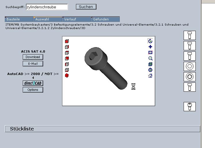

erstellt am: 30. Mai. 2006 16:40    Editieren oder löschen Sie diesen Beitrag!  <-- editieren / zitieren -->   Antwort mit Zitat in Fett Antwort mit kursivem Zitat    Unities abgeben: 1 Unity (wenig hilfreich, aber dennoch)2 Unities3 Unities4 Unities5 Unities6 Unities7 Unities8 Unities9 Unities10 Unities Nur für flossi 10 Unities + Antwort hilfreich
komisch wenn ich suche finde ich die Schrauben, die du suchst (siehe Anhang).

erstellt am: 30. Mai. 2006 17:04    Editieren oder löschen Sie diesen Beitrag!  <-- editieren / zitieren -->   Antwort mit Zitat in Fett Antwort mit kursivem Zitat    Unities abgeben: 1 Unity (wenig hilfreich, aber dennoch)2 Unities3 Unities4 Unities5 Unities6 Unities7 Unities8 Unities9 Unities10 Unities
soweit bin ich auch gekommen, aber das war ja nur eine M4 und die kann ich auch nicht downloaden oder zuschicken lassen, ka wieso..
Bei download sehe ich dann nur nen Quellcodetext...

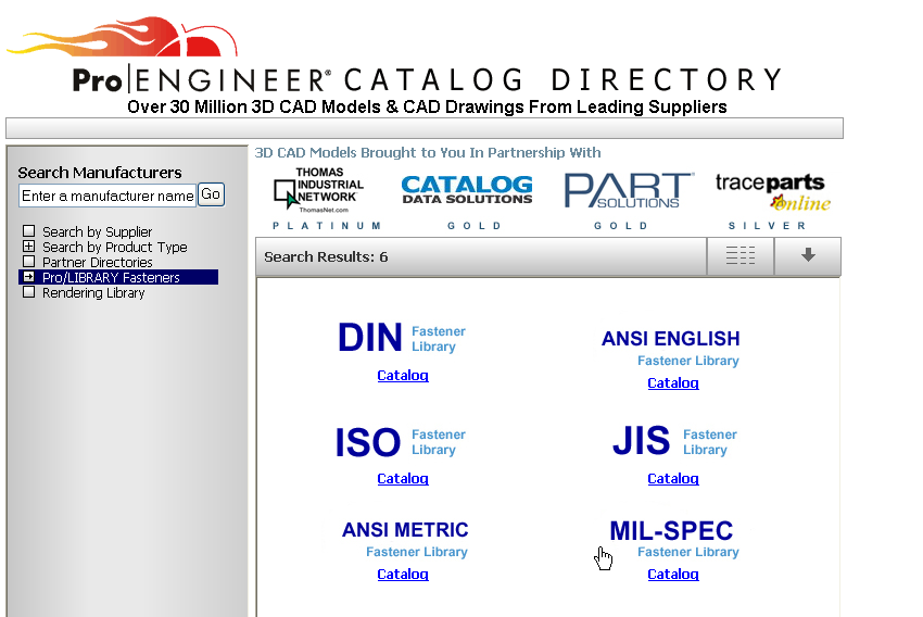

1.Ich oute mich auch mal als Selbstmodellierer (erlaubte Varianten, interne Bezeichnungen und Nummern etc..)
2.PTC hat Schrauben http://www.catalogds.com/catalog/free3dcadmodels/caddrawings/wildfire.html Einstieg über bzw  http://www.ptc.com/community/free_downloads.htm
