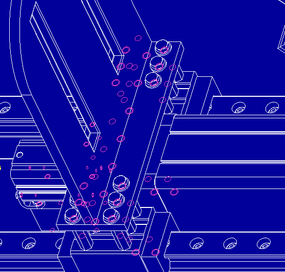

Hallo Leute
Habe ein Problem mit Wildfire 2 Traini Edi..
Hab eine gesamt Baugruppe *.asm in die Zeichnungsdarstellung erstellt aber zeigt mir auch die Gewinde an ????
alle Gewinde wurden mit dem Bohrungstool erstellt.
Kann mir wer helfen WICHTIG soll sie morgen in der Schule abgeben....
DANKE

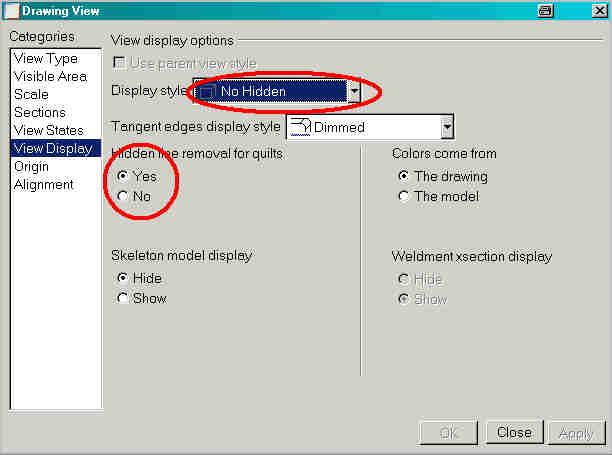

du bist neu. Melde dich mit deinem Profil an und dann schaue unter Suchen "Gewinde ausblenden" und du findest
http://ww3.cad.de/foren/ubb/Forum12/HTML/009780.shtml#000000
Viel Erfolg

Die Eigenschaften der Ansicht aufrufen und Einstellung entsprechend angehängtem Bild vornehmen
