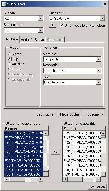

Hallo U.Süß,
ich führe im Regelfall nur FEM-Berechnungen an fertigen Konstruktionen durch und nutze Pro/E nur sehr unregelmäßig. Eine tiefere Einarbeitung war mir deshalb noch nicht möglich. Kannst du mir vielleicht etwas genauer beschreiben wie ich mit dem Such-Tool die kosmetischen Gewinde ansprechen kann ?
Die beiden Bilder zeigen die Fenster mit denen ich eine neue Folie definiere und das Fenster vom Such-Tool, in dem ich aber leider keine kosmetischen Gewinde finde.

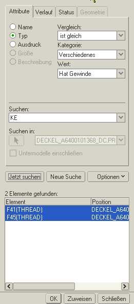

Hallo Bernd, auch wenn nur ein Bild dran war, will ich versuchen Dir zu helfen.
Habe zwar nur WF1. Aber die Einstellungen solltest Du so ähnlich auch finden. HTH
(Hab auch erst gedacht, es geht einfacher.  )
U. Süß            Keine Panik, Du arbeitest mit Pro/E! Und Du hast cad.de gefunden!

Hallo alle zusammen,
heute habe ich versucht die kosmetischen Gewinde auf eine Folie zu transferieren, hat aber bisher noch nicht geklappt. Das Folien anlegen und auch die Suche mit dem Such-Tool funktioniert. Wie bekomme ich jetzt die kosmetischen Gewinde aus dem Such-Tool (siehe Bild) auf eine Folie gelegt ?
Meine bisherige, wohl nicht optimale, Vorgehensweise:
- Folie anlegen, fertig.
- Im Such-Tool alle kosmetischen Gewinde gesucht und gefunden, und wie geht es dann weiter ?
Ich arbeite mit Wildfire 2.

erstellt am: 08. Nov. 2005 08:58    Editieren oder löschen Sie diesen Beitrag!  <-- editieren / zitieren -->   Antwort mit Zitat in Fett Antwort mit kursivem Zitat    Unities abgeben: 1 Unity (wenig hilfreich, aber dennoch)2 Unities3 Unities4 Unities5 Unities6 Unities7 Unities8 Unities9 Unities10 Unities Nur für Idefix96 10 Unities + Antwort hilfreich
Ja, ist nicht die optimale Vorgehensweise.
Wenn Du in der Suche bist und die Gewinde alle gefunden hast, dann klicke auf Optionen, dort dann auf Abfrage speichern und noch den Folienname dazu eingeben. Und schon ist Folie mit allen Gewinden angelegt.
Kannst natürlich auch in den Folieneigenschaften eine entsprechende Regel definieren.

erstellt am: 08. Nov. 2005 09:41    Editieren oder löschen Sie diesen Beitrag!  <-- editieren / zitieren -->   Antwort mit Zitat in Fett Antwort mit kursivem Zitat    Unities abgeben: 1 Unity (wenig hilfreich, aber dennoch)2 Unities3 Unities4 Unities5 Unities6 Unities7 Unities8 Unities9 Unities10 Unities
Vielen Dank an U. Süß.
Das geht ja genial einfach, wenn man erst einmal weiß wie.
10 U´s für dich.
