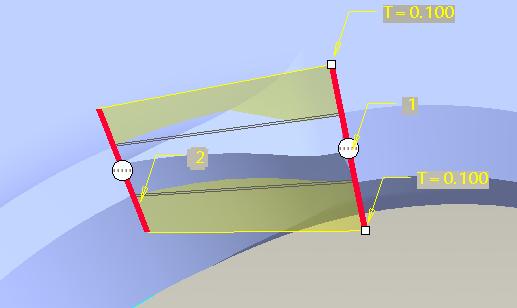

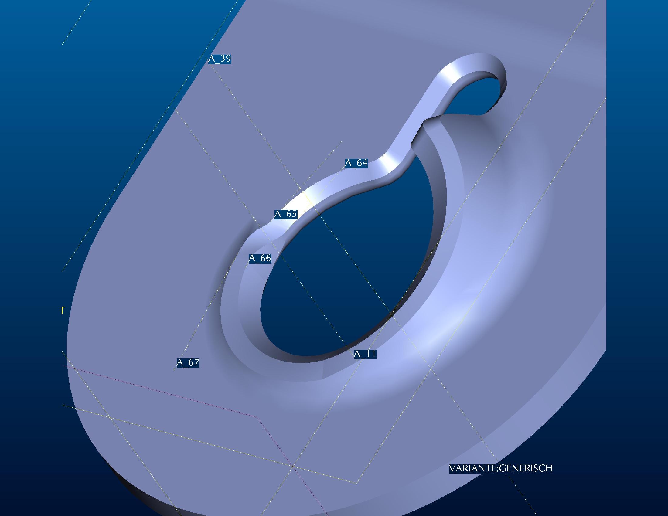

Morsche morsche alle ProE'ler
wer will mal zum Zähne ausbeißen sehen lalalalal der muß zu dem Joachim gehen lalalalalal
Spaß beiseite: hat jemand eine Idee wie ich einen sauberen Übergang in dieses teil bekomme? Am besten natürlich tangential hehehe

Soll es so aussehen?
Wenn ja File gibts morgen.

ja super.... genau soooooooooo    Wie hast Du das denn gemacht

17400_return.zip
im Anhang die Datei,
da geht alles daraus hervor.
Flächen kopieren seitlich verlängern, Berandungsfläche dazwischen, verschmelzen, schneiden.

auch von meiner Seite ein Vorschlag, ansonsten analog zu jochzapf. Vorgehensweise Berandungsverbund + Verbundvolumen. Somit nur zwei KE's.
