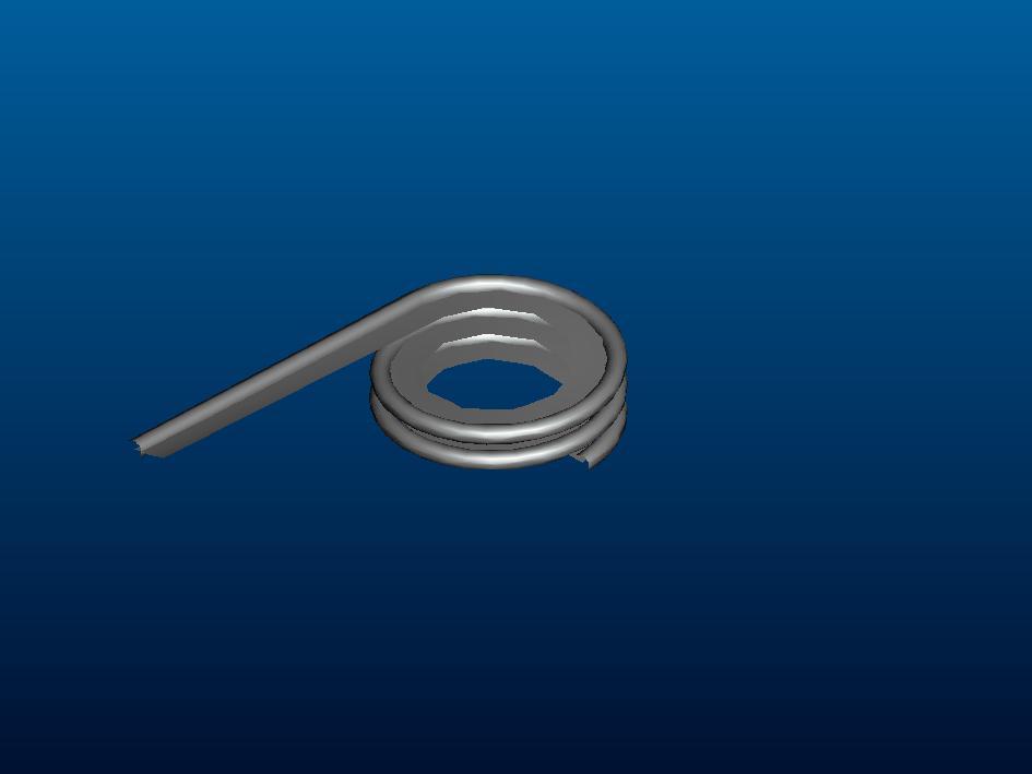

Hallo Leute,
wie kann ich am schnellsten eine Drehschenkelfeder mit tangential einlaufenden Schenkeln erstellen.
Die Feder an sich klappt übers spiralförmige Zug- KE, aber wie bekomme ich die tangentialen Schenkel hin????
Ciao
Kawaoke

spring_lower.prt.zip
Tachchen Leute,
Vielen Dank erst mal für den Link,
muß aber schon wieder nerven.
Habe die Feder nach den Vorlagen erstellen können. Funktioniert auch super, aber die Steigung in der dritten Zeile haut überhaupt nicht hin. die Feder ist 0,8mm dick und die Windungen liegen an. Dann sollte die Steigung eigentlich 0,8 sein?????.
Hänge den File mal dran. vielleicht hat ja einer eine Idee wie man das i.o. (mathematisch richtig)geregelt bekommt.
Danke für eure Hilfe

Steigung ist gleich Z/Windungszahl
Steigung=0.8
Z bewegt sich zwischen 1.8 und 3.8, also 2-> Windungszahl= 2:0.8=2.5 und nicht 2.2...
erstellt am: 07. Jun. 2006 13:42    Editieren oder löschen Sie diesen Beitrag!  <-- editieren / zitieren -->   Antwort mit Zitat in Fett Antwort mit kursivem Zitat
die Steigung ist ja auch 0,8mm. Der Wert, der hinter dem Faktor 't' der Zuweisung für 'z' steht berücksichtig in dieser Form Steigung und Anzahl der Windungen.
In der Anleitung für die Gleichungserstellung Steht:
/* Geben Sie für zylindrisches Koordinatensystem eine parametrische Gleichung
/* in Abhängigkeit von t (Wert zwischen 0 und 1) für r, theta und z ein.
/* Beispiel: Für einen Kreis in der X-Y-Ebene mit Mittelpunkt im Ursprung
/* und einem Radius von 4 lautet die parametrische Gleichung:
/*          r = 4
/*      theta = t * 360
/*          z = 0
also 't' ist max. 1
Wenn man die Steigung entsprechend Darstellen möchte, kann und muss man eigene Variablen setzen und die Gleichungen entsprechend umstellen/ergänzen.
Diese können auch Parameter sein. Das macht die Sache dann sehr komfortabel.

also steht in seiner Gleichung:
z=-1.8*t-3.8
tmin=0
tmax=1
deshalb: zmin=-5.6, zmax=-3.8->der Ferder hat eine Länge von 5.6-3.8=1.8 und er möchte Steigung 0.8 haben, also er braucht eine Windungszahl von 1.8/0.8=2.25 (vorher habe ich verguckt 1.8*t-3.8 deshalb sage ich z=2, 2.5 Windungen)
setzt y=360*t*2.25 ein, macht Punkte zwischen Helix und irgend eine Ebene und mißt nach ob das stimmt

generell würde ich allen (nicht die alten Eisen), die mit Drehfeder, Zugfeder,...diese Methode empfehlen! siehe Bild.
sehr effektiv, wenn man Schenkel oder Ösen machen muß.
