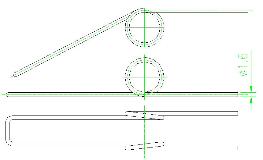

Liebe Forummitglieder,
kann mir bitte jemand einen Tipp geben wie man die Feder auf dem beigefügten Bild im ProE Wildfire2 zeichnen kann.
Auf den beiden unteren Abbildungen ist die Feder im entspannten Zustand zu sehen. Ich brächte sie aber im oberen, gespannten Zustand.
Würde mich sehr über helfende Antworten freuen!

so in etwa würde ich es machen.

Können sie mir bitte noch sagen wie man eine Kurve mit einer Gleichung konstruiert?
Bin noch ein eher unerfahrener Konstrukteur und habe soetwas noch nie gemacht! Auch meine Kollegen haben keine Ahnung wie das funktioniert!
erstellt am: 06. Jul. 2005 12:11    Editieren oder löschen Sie diesen Beitrag!  <-- editieren / zitieren -->   Antwort mit Zitat in Fett Antwort mit kursivem Zitat
-Bezugskurve einfügen
-aus Gleichung
-KSys auswählen (liegt in diesem Fall im Mittelpunkt der Spirale)
-KSys-Typ Zylindrisch (Schraubenförmige Geom.)
-Gleichung eingeben (Kurzbeschreibung ist im Editor).In meinem Beispiel:
r=20 (Mittenradius)
theta=t*400 (400° Gesamtwinkel
z=t*1.6+5 (1,6mm Steigung, 5mm Starthöhe von KSys-Achs Z)

feder.prt.zip
Herzlichsten Dank!
Hab jetz das Problem dass ich nicht entlang der Kurve ziehen kann!
Hab dir hier mal das File angehängt!
Vielleicht kannst du es dir ja ansehen? Wäre äußerst super!
Danke schon mal!

Die Zugkurven müssen tangential sein
Übergangskurven siehe Beispiel einfügen
Korrektur müssen nicht unbedingt
unter Optionen auf konstanten Schnitt umstellen!!!!

Schau auch mal hier nach:
http://ww3.cad.de/foren/ubb/Forum12/HTML/004378.shtml
Da hab ich eine einfache Schenkelfeder reingestellt, die sich beim Biegen realitätsnah zusammenzieht.

nochimmerfederporblem.prt.zip
Hi!
Bin bis jetzt nicht dazugekommen dass ich mich mit diesem Federproblem beschäftige!
Hab es heute wieder versucht und ich hab das Problem dass ich die Feder nicht über die gesamte Kurve auf einmal ziehen kann!
Hab als Notlösung die Feder nun mit mehreren Zug-Ke's erstellt, jedoch konnte ich das gewünschte Ergebnis (wie man im Anhang sieht) nicht erreichen!
Wäre euch sehr dankbar wenn mir vielleicht jemand helfen könnte!
