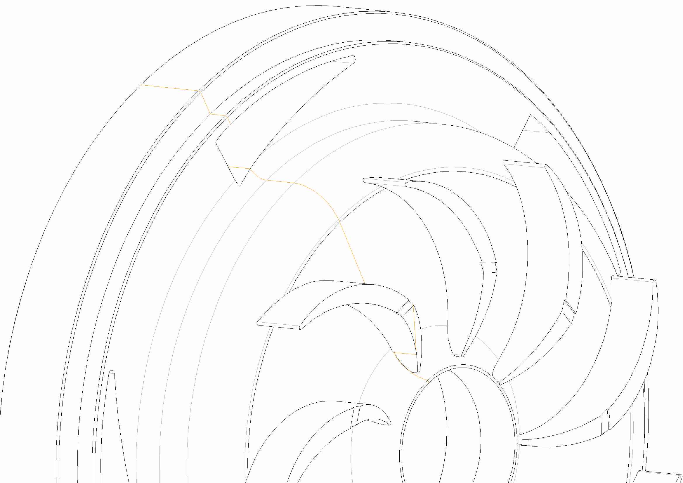

Liebe ProE'ler,
ich möchte auf einer Kurve/Linie (aus Querschnitt erzeugt) mehrere Punkte in einem gewissen Abstand erzeugen.
Normalerweise würde ich nun im BEZ PKT MODUS die Option 'Laengenverhltn' oder 'Wahre Laenge' benutzen und damit immer nur einen Punkt nach dem anderen setzen.
Existiert in ProE2001 eine Möglichkeit sofort auf einem Linienstück/Segmentabschnitt mehrere Punkte auf einmal zu setzen?
Beste Grüße
Torsten

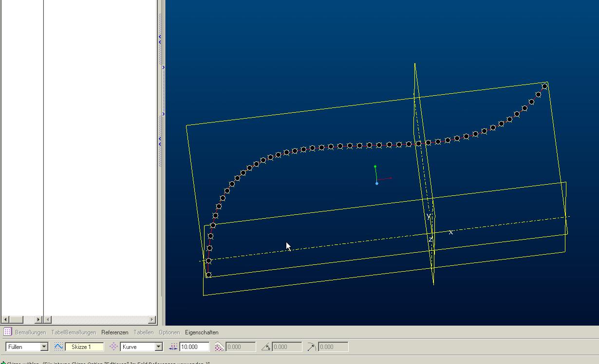

Warum nicht so lösen:
Auf einer Kurve ein Muster mit Bezugspunkten über Verhältnis erzeugen, eine Beziehung hinzu, damit die Anzahl der Punkte schön aufgeteilt wird. Vom Muster jetzt ein Udf erzeugen.

gehe wie folgt vor:
Erzeuge eine Kurve (Form beliebig).
Erzeuge einen Punkte am Anfang der Kurve
Gehe in Muster
Wähle Füllen
Wähle als Skizze deine Kurve
Wähle als Wiederholungsoption Kurve
Gebe den Abstand ein
Fertig

Leider möchte er das Ganze in ProE2001 bewerkstelligen, da gibt es noch kein "Füllen" beim Muster.

Nein, nein. Siehe den Beitrag von Arni, der funktioniert auch in der 2001. Also nicht von Hand, sondern über Muster.
