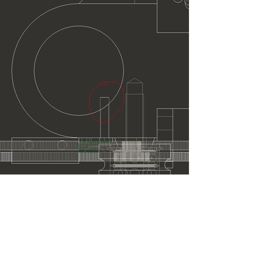

ich habe ein Problem, habe eine ISO Gewindebohrung erstellt (M4) die in die Grosse 40er Bohrung ausläuft.
Blöderweise zeichnet er in die Zeichnung das Gewinde zu weit raus. Es darf doch nicht sein, dass das Gewinde im "Raum" dasteht??
wie kann man das ändern??
Danke!

bitte an die Systeminfo denken.
Zum Thema:
ist leider so !
Einzige Möglichkeit:
Kernbohrung erstellen und danach Gewinde als Kosmetik bis zur 40er Bohrung. Dann sollte es richtig dargestllt werden.

Ahhh...
nicht die Einzige
aber die schnellste
Dat Nordlicht
P.S.
  Flächenfetischisten könnte auf den
Gedanken kommen, die Gewindefläche zu trimmen
"Mächtiges Badabum"

Hallo Sergioz,
versuche mal, wenn nicht "Flächenfetischist" nach "Beere"; die Gewindefläche => bis gewählt <= zu erzeugen.
Wenn du Glück hast, und sich die Bohrungsfläche mit D = 40 nicht irgendwo bei deinem M4 teilt; hast du die Chance, dass ProE dir das Gewinde dann richtig anzeigt in der .drw .
In der 2001er ging das, wo die bis gewählt Fläche ein Gewinde vollständig schneidet.

Anhand der Anzahl seiner Beiträge bin ich davon ausgegangen, dass noch nicht so viel Erfahrung mit ProE vorliegt.
Deshalb habe ich das krytische Gerödel mit Flächen aus den prehistorischen Phasen der Cad-Entwicklung nicht vorgeschlagen .

Gewindebohrung von innen nach außen erzeugen:
Ebene durch die Achse der 40er Bohrung erzeugen, auf dieser Gewindebohrung absetzen mit Tiefenoption #durch alle,
Gewindetiefe auf #durch gewinde einstellen, fertig...

Also hab das ganze zuerst mit dem Trimmen versucht hat aber irgend wie nicht funktioniert, habe das Problem nun mit Kosmetik beseitigen können!
Danke Leute, Super Forum!!
