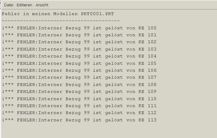

ich weiß zwar nicht ob mein Vorschlag dabei war, aber versuchs doch mal mit UDF's. Hierbei kann man diese als abhängig oder unabhängig definieren. In deinem Fall als abhängig. Dann baut man diese zuvor definierten UDF's in das zweite Gehäuse ein. Vorsicht beim Mustern. Da können sonst unschöne Dinge passieren (siehe auch Anhang).

da haben wir uns mißverstanden. Nicht für jede Bohrung, sondern für das Bohrmuster. Ich wollte nur davor warnen, da man Muster sagt, dies auch als Muster zu realisieren. Sonst siehe Bild oben. Es gibt hier ein Posting, das das Mustern und Bemaßen ebenfalls zum Inhalt hat:
http://ww3.cad.de/foren/ubb/Forum12/HTML/010267.shtml
