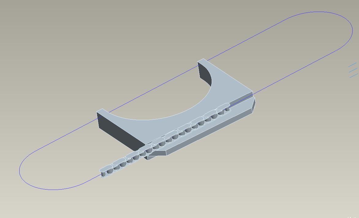

Nach längerer Abwesenheit habe ich mal wieder ein Problem gefunden... oder es mich, wie man will.

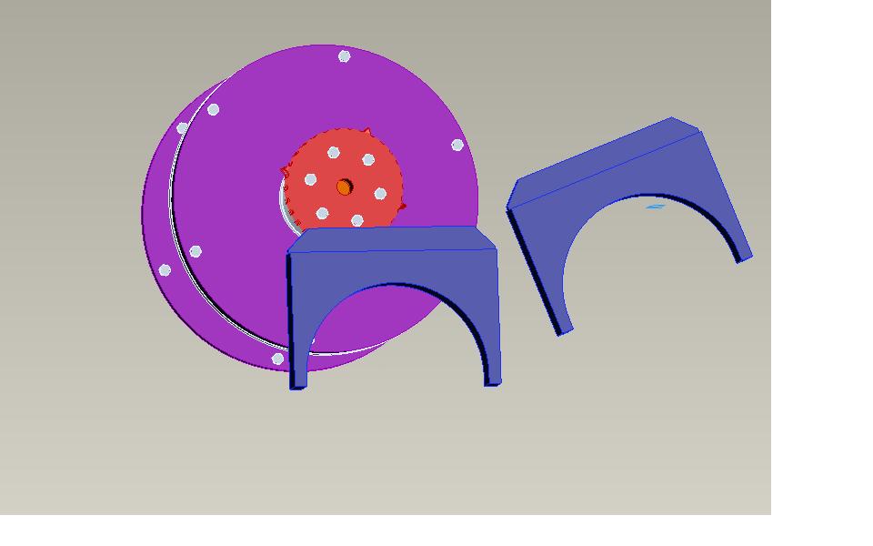

Ich habe nämlich ein Problem mit dem Mechanismus Modul. Genauer gesagt bekomme ich es nicht hin eine Bewegungssimulation ablaufen zu lassen geschweige denn die Teile richtig anzuordnen. Die Bilder sollten hierzu hilfreich sein...
Das Problem ist nämlich, daß ich schauen möchte, in wieweit die Platten, die um das Kettenrad laufen über das Kettenrad streichen. Die Platten laufen auf einer Rollenkette mir langen Bolzen. Ich hab schon einiges probiert, auch die Kette Kettenglied für Kettenglied zu gestalten, aber da wollte der hier stehende 3,6GHz P4 mit 2 Gig RAM nach ca. 25 Kettengliedern nicht mehr wirklich. Habe diesbezüglich schon was über Skelettmodelle gelesen, aber wie man sowas sinnvoll einsetzen kann habe ich noch nicht erlesen...

Auf dem erstenbild ist die Mitnehmerplatte falschrum. Leider kann ich die nicht drehen, da es beim bewegen zufällig zu einem Richtungswechsel der Komponente kommt und sie mal richtigrum mit dem Radius nach draußen und mal falschrum wie abgebildet erscheint....

vielleicht hilft Dir erst einmal dieser Beitrag Kette weiter. Die Leistung des Rechners sollte hierfür eigentlich vollkommen ausreichen. Hier scheint noch etwas anderes im Argen zu liegen.

Hallo und danke. Ich habe das jetzt mit Drehgelenken wie in dem Beispiel realisiert (hatte den Beitrag vorher schon gelesen nur nicht richtig auf mein Problem anwenden können. Manchmal hilft überlegen doch ein bisschen  ) Allerdings geht die Rechenleistung bei ca. 40 Kettengliedern (soviele brauche ich mindestens, um 3 Platten vernünftig draufzubekommen) so arg in die Knie, daß ich da eine Bewegungsanalyse von machen muss was ca. 30 minuten für eine zahnradumdrehung braucht, um danach dann zu sehen was man normalerweise mit dem normalen bewegen-finger in ProE direkt sehen sollte. ich kann ja mal versuchen ein video davon zu machen. Ist das normal, daß die Leistung da so extrem absackt ? Nachdem was man so auf Messen sieht dürften die ca. 50 Mechanismusverbindungen die ich habe den rechner nichtmal minimal auslasten... oder mache ich was falsch ?
erstellt am: 08. Mai. 2006 08:27    Editieren oder löschen Sie diesen Beitrag!  <-- editieren / zitieren -->   Antwort mit Zitat in Fett Antwort mit kursivem Zitat
ohne das jetzt aus eigener Beobachtung bestätigen zu können, möchte ich bezweifeln, dass auf irgendwelchen Messen Mechanismen mit 50 Verbindungen gezeigt werden. Die Anzahl ist schon ziemlich heftig. Bei dem Rechenbedarf der Analyse spielen viele Dinge eine Rolle:
-Gestalt der Bewegungskurve
-Anzahl der Bilder/Teilschritte
-Komplexität der Geometrie
-Einstellung der Genauigkeit
Hast Du versucht die Analyse einmal ohne Geometie nur mit Kurven, Ebenen und Punkten zu fahren?

noch was vergessen. Hast Du schon versucht die relative Toleranz zu ändern? Könnte die Sache ziemlich beschleunigen. Die Größe der Objekte hat nichts mit der Anforderung an die Rechnerleistung bei einer Analyse zu tun. Nur der Detailierungsgrad ist entscheidend.
