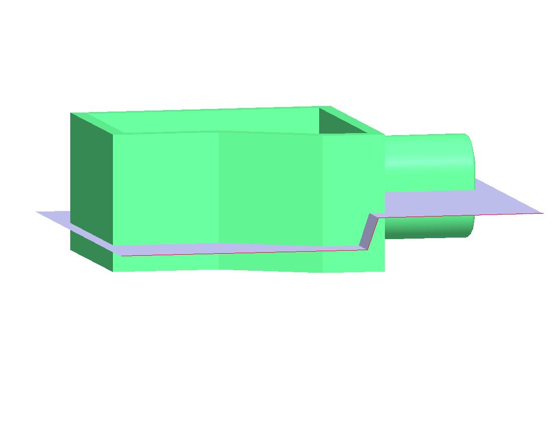

Hallo Zusammen,
Bei der Erstellung der Entformung eines Teils habe ich ein Problem.
Ich möchte in beide Richtungen der violetten Flächen trennen.
Die Flächen habe ich durch eine skizzierte Linie extrudiert. Bei der Auswahl der Flächenaußenkontur als Schrägenscharnier kann ich die Öffnungsrichtung nicht definieren.
Hat jemand einen Tip.
Rainer

Hallo Rainer,
Du solltest als Schrägenscharnier nicht die Flächenaussenkontur der violetten Fläche verwenden, sondern die gesamte Sammelfläche.
Dann kannst Du unter Split "Split by Draft Hinge" (Schrägenscharnier) und "Draft Sides Independently" einstellen.

Hallo Rainer,
kann es sein, dass es nicht geht weil die Außenkontur nicht am Teil anliegt? Vorschlag: Erzeuge eine Schnittkurve (zwischen Teil und Fläche) und benutze diese als Scharnier.

Hallo Calimero,
Wie kann ich dies als Sammelfläche verwenden?
Beim selektieren des Schrägenscharniers ist nur eine Teilfläche wählbar.
Rainer

Hi Rainer,
wenn es sowieso eine Fläche ist, dann den Filter beim Selektieren auf "Quilts" stellen. Wenns lauter einzelne Flächen sind musst Du sie erst mergen bzw. in diesem Fall die Fläche aus einem Extrude erstellen...
Oder Vorschlag von Mr. Burns verwenden. Wichtig bei Scharnieren, die zum Splitten verwendet werden ist halt dass sie sauber am Teil anliegen und alle Flächen begrenzen...

Hallo Calimero,
Danke, durch mehrere Versuche hat es geklappt. Ich habe unter der Option Trennen "Trennobjekt trennen" eingestellt und eine normale Ebene als Schrägenscharnier verwendet.

Hi Rainer,
muss mich korrigieren:
hab da wohl was verwechselt...  Zum Trennen kann man Sammelflächen (Quilts) verwenden, aber nicht als Schrägenscharnier.
Ich würde auch wie Mr.Burns vorschlug eine Schnittkurve als Scharnier verwenden...

Wie Rainer bemerkt hat kann man an Trennobjekt oder Scharnier trennen. An "Skizze Trennen" erreiche ich auch dort.
Ist das Trennobjekt eine Sammelfläche scheren die Schrägen über die Fläche. Man sieht also oft auf Ebene der Sammelfläche einen Sprung.
Dieser Sprung kommt durch das Halten der Neutralkurven auf Ober- und Unterseite und den unterschiedlichen Entfernungen von Neutralkurve zu Trennobjekt.
