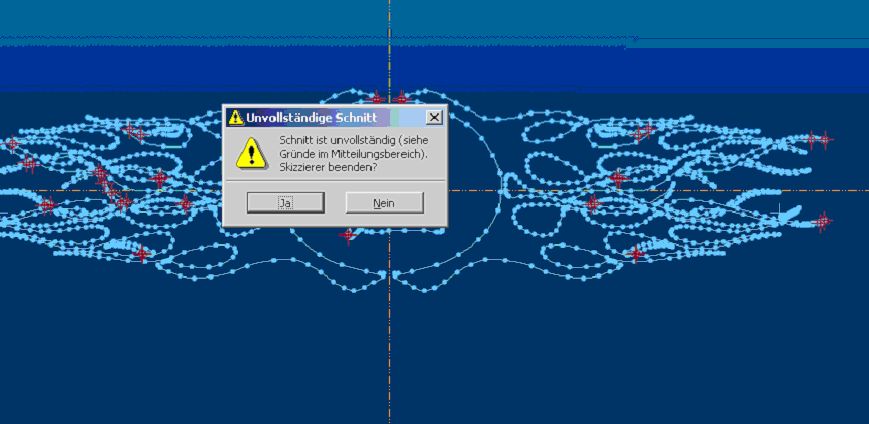

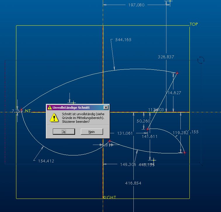

Hallo zusammen
Habe per Suchfunktion leider nichts gefunden
habe folgendes Problem:
Benütze manchmal Geometrien von Autocad als DWG und lese diese ins PRO/E
Wildfire 2 im Skizziermodus ein und das Problem was auftaucht bei vielen Radien Konstruktionselementen das ich diese immer verbinden muss und bei aufwendigen Geometrien ist das mühsam gibt es da einen anderen weg dieses zu lösen?
habe 2 Bilder hinzugefügt

Das sind ja vogelwilde Konturen
Alternative Umweg über Kurven und dann kann man das stückweise in 3D verarbeiten http://ww3.cad.de/foren/ubb/Forum12/HTML/001870.shtml#000005
oder Autobuildz aber keine Erfahrungen

hmm naja dachte man kann das mit einer kette/schleife oder so automatisch verbinden lassen aber habe nichts anäherndes in den unterlagen gefunden denn bei so vielen schleifen wo er mir die punkte anzeigt das die nicht verbunden wären obwohl es eine geschlossene kontur ist die ich auch im autocad kontrolliet habe und die passt
vielleicht gibt es eine spezielle einstellung
denn er meckert immer wenn ich DWG/DXF einlese wo kurven vorhanden sind ich muss die immer an den kanten verbinden das er mir die Extrudiert

normalerweise kannst du auch mit der Funktion NutzeKante und der Option Schleife die gesamte Kontur auf einmal auswählen. Nach meiner Erfahrung funktioniert das nur bei der Erzeugung anstandslos. Beim Umdefinieren gibt massive Probleme. Also dann Löschen und neu machen.

Hallo Shaine,
das Problem kenn ich. Wobei hier die Problematik ist bei den dxf und dwg Dateien, dass oft mehrere Linien übereinander liegen; und alles insgesamt als Kurve importiert wird. Und das gibt den Effekt mit dem du so kämpfst.
Zum einen kann sowas bedingt sein dadurch, dass in ACAD zunächst eine Skizze erstellt wurde, die dann in eine Polylinie umgewandelt worden ist wo zusätzliche Elemente eingebaut wurden -weil ACAD sonst diese Polylinie nicht geschlossen hätte, zum anderen "mosert" ACAD nicht wie ProE, wenn eine Skizze nicht Punktgenau geschlossen wurde. Hier insbesondere merkt man in ACAD diese Fehler erst, wenn man für eine Extrusion oder einen Rotationskörper aus der Skizze eine Polylinie machen muss. Hier erst will ACAD die Linie geschlossen haben.
Meist seh ich mir die dxf oder dwg erst an, kontrolliere auf doppelte Linien, und importiere erst dann, obwohl das auch nicht in jeder Hinsicht ohne Nacharbeit geht.
Wobei du geschlossene Polylinien eigentlich vollständig im ProE abgreifen kannst, weil die in ACAD auch geschlossen sind.
Hier kannst du hergehen, und über die sog. "Extras" [edit ein: "Ändern" edit aus] in ACAD (Stand ACAD 2000/2002) Linien ändern; bzw. Polylinie; (Befehlszeile: pedit =>Linie anklicken=>Befehlszeilenmenü "verbinden [v oder ver]" wählen) aus deinen Skizzen eine Polylinie editieren, wobei du die Segmente hier einzeln markieren musst, dann mit Entertaste abschließen. Dabei darfst jedoch - was in ACAD leider möglich ist - keine Segmente zweimal anklicken, und am besten NICHT über die Auswahlrahmen gehen. Denn wenn zwei Linien übereinander liegen, werden die dann z.T. ganz komisch miteinander verbunden, und in ProE hast wieder ein Problem.
Produzierte Polylinie auf nen Layer legen, ausblenden, und den Rest weglöschen, dann erst importieren.
Ist auch madige Arbeit, wenn ich deine Skizze dieser Esotherik Sonne so sehe,
wobei du hier ja - wenn symmetrisch - nur eine Hälfte reparieren musst, um diese dann zu spiegeln in ProE => Halbe, madige Arbeit.
Hoff die Info hilft dir zu "weniger, madiger Arbeit". Es ist ne Möglichkeit. (vor allem dann, wenn du die Polylinie "ordern" kannst, und nicht selber machen musst *grins*) Und in der dxf bleibt dir die Polylinie erhalten.

Danke für die Antworten
wie ich sehe werde ich nicht drum herum kommen entweder sie so repaieren wich ich es bisher gemacht habe dachte nur es gibt da maybe eine funktion wo das alles schneller geht aber das wird mir nicht erpart bleiben aber trotzdem nochmlas besten dank für die Antworten
@neuer
ja das habe ich auch schon probiert wie du es beschrieben hast denn ich muss meistens immer eine dwg datei einlesen denn bei sovielen kurven etc das im skizzerer Pro/E zu kontruieren das dauert ne ewigkeit *fg aber danke für deinen beitrag

Mein Vorschlag anders arbeiten Vielleicht oben nicht richtig ausgedrückt!!.
1.DWG in eine neue ProE-Zeichnung einlesen
2.Diese Zeichnung als IGES speichern
3.diese IGES Datei in das Ziel-Part importieren
4. Dann hat man Kurven und diese Kurven kann man stückweise mit der Funktion Nutze Kante in gewünschte Geometrie überführen
PS mit welcher Genauigkeit arbeitest Du
evtl kann man bei deiner Technik noch was verbessern wenn man mit einer anderen internen Skizzen Auflösung arbeitet.
Stelle Doch man einen Auszug von deinem Problem DWG rein

Hallo nochmal Shaine,
Beim skizzieren deiner umfangreichen Skizzen mittels ProE hast Du im Grunde folgende Möglichkeit, die eigentlich vorzuziehen ist:
Du gehst den Weg über Skizze im 2. Weg. Erstgradig erstellst du dir eine Kurve, die aus einem Teilbereich deiner komplexen Skizze besteht.
Wenns dem Skizzierer dann "zuviel" wird, schließt du dieses Kurvenstück ab, und erzeugst dir deine nächste geometrische Teilkurve.
Hier gibst du als Referenz den jeweiligen Endpunkt der vorherigen Kurve an, sowie die Kurve selbst, um auf diese z.B. auch tangentiale Übergänge erzeugen zu können, über die Bedingungen.
Wenn das dann fertig ist, erzeugst Du dir hiervon deinen Körper nach Anagl, im Bezug der "Nutze Kante" (use edge) - Option.
Diese Abnahme deiner Kurven müsste dann auch geschlossen sein. Das Regenerieren dauert nicht länger, wie nach dem anderen Aufbau.
Und du kannst diese Kurve(n) immer wieder verwenden, und musst nicht den Körper umdefinieren, wenn ein Teilbereich einer Kurvengeometrie - aus welchen Gründen auch immer - abgeändert werden muss.
Wobei der Körper in Folge halt regeneriert werden will.
Ausnahme: Wenn teilbereiche einer Kurve gelöscht werden. Dann musst du diese freilich in der Körperskizze (Kurvenabnahme) neu referenzieren.
Gruß, und erfolgreiche Woche noch!

erstellt am: 26. Apr. 2006 12:54    Editieren oder löschen Sie diesen Beitrag!  <-- editieren / zitieren -->   Antwort mit Zitat in Fett Antwort mit kursivem Zitat    Unities abgeben: 1 Unity (wenig hilfreich, aber dennoch)2 Unities3 Unities4 Unities5 Unities6 Unities7 Unities8 Unities9 Unities10 Unities
Hi Neuer
habe das angewandt es ist besser gegangen danke für die Info

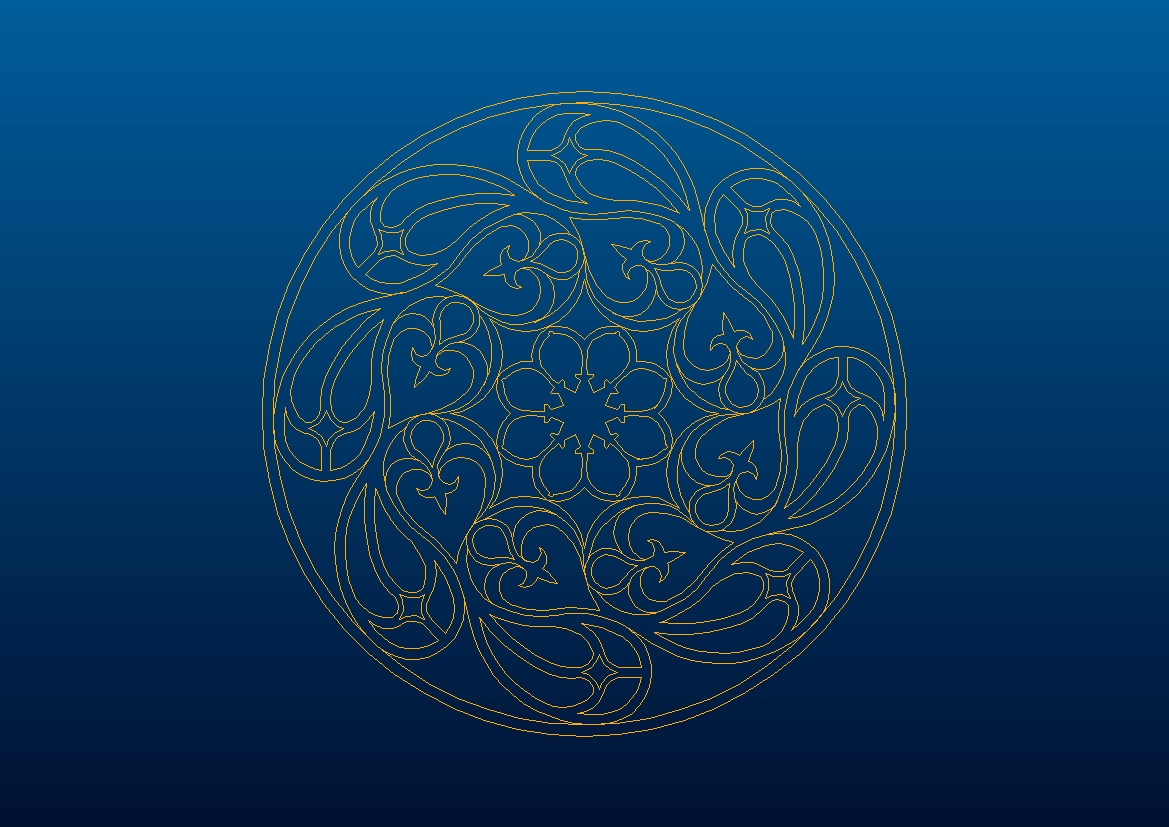

@Shaine:
"Iss ja gar keine Sonne"  ..... nettes Bauteil
Zum Ausgleich noch ein StuED "Gerüst", für dein Picture.

Shaine
Werkzeugbau/Automatisierungstechniker/Konstrukteur
Sehen Sie sich das Profil von Shaine an!   Senden Sie eine Private Message an Shaine  Schreiben Sie einen Gästebucheintrag für Shaine
Beiträge: 45
Registriert: 28.06.2005
Autocad\Inventor Wildfire 2.0
erstellt am: 27. Apr. 2006 07:32    Editieren oder löschen Sie diesen Beitrag!  <-- editieren / zitieren -->   Antwort mit Zitat in Fett Antwort mit kursivem Zitat    Unities abgeben: 1 Unity (wenig hilfreich, aber dennoch)2 Unities3 Unities4 Unities5 Unities6 Unities7 Unities8 Unities9 Unities10 Unities
OT:
Auch wenn ich mich mit der Frage jetzt als (fast) alter Sack oute:
Was macht Ihr mit den Dingern?
Legt Ihr etwa Eure Freundinnen auf den Lasertisch und lasst sie gravieren statt tätowieren??
Oder habt Ihr bei einem Tischplotter die Tuschestifte gegen Tätowiernadeln getauscht??
Fertigt Ihr Schablonen fürs Bodypainting??
Erbitte Aufklärung!
*gg naja mal die andere Art von Branding hehe
nein ein Freund will sich das auf die Wand malen lassen und als Vorlage 3D
hat der Maler nichts einzuwenden da er noch im anfangsstadium ist
und so eine Ähnliche Kontur lass ich Drahterodieren
*grEeTZ Shaine

werde ich mal ausprobieren, zum testen. Für meine Fälle musste ich noch nix nach iges rausgeben, weil ich halt bereits in ACAD die doppelten Sachen rausgenommen hab, und diese Skizzen nie so komplex waren. Aber du hast recht, mit dem Argument dass man generell nicht zuviele Elemente in eine Skizze packen soll.
Zum anderen ist es auch besser, wenn z.B. Fräsbearbeitungen einem .prt folgen sollen, den Körper aus dem Block zu schneiden; und nicht "zusammenpappen", weil es da schon erhebliche Probleme gegeben hat, von den hier erstellten Fräsprogrammen her. Das gibt so unerwünschte Fräserzacken im Fertigteil, wenn`s blöd hergeht.
Ich bau im ProE auch meist - je nach dem - Kurven auf die Teilgeometrien des Fertigteils sind, weil`s vorteilhafter ist.
Wobei ich mich ab und an nicht scheue, die gesamten angelegten Kurven auch auf einmal abzunehmen.
Die Vorlage ist im übrigen, in jeder Hinsicht auch ein Kurvenmuster. Hab hier von innen nach außen jeweils eine Kurve gelegt und gemustert. Sonst "werst ja bleed". Man soll ja arbeiten und sich ned schinden müssen.
