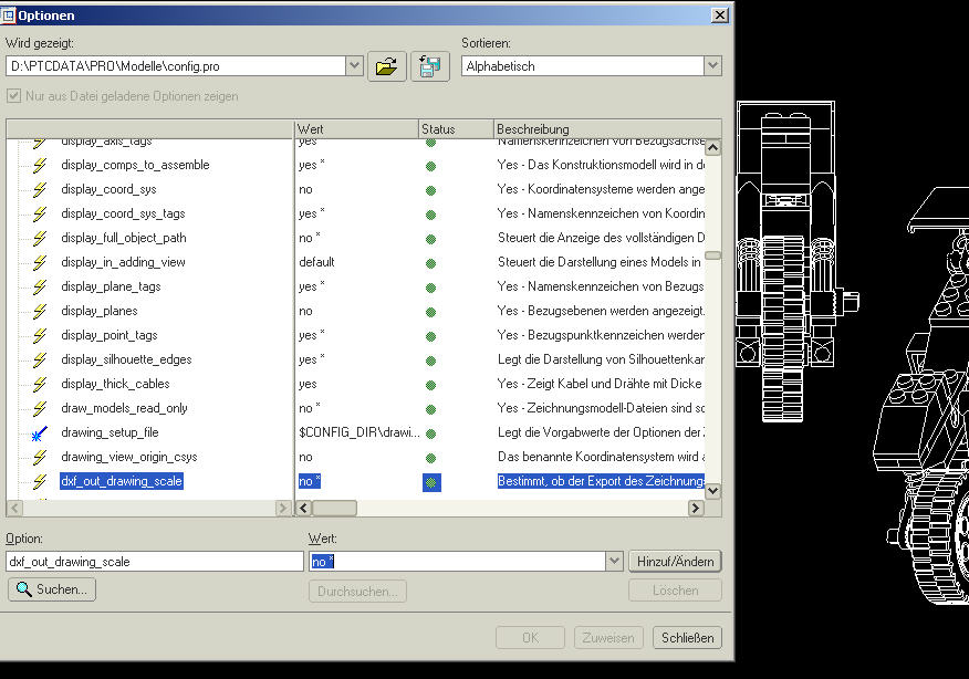

Ich muss Proe Zeichnungen ins Autocad bringen (dxf.), naja eigentlich nicht das Problem, das ist mir eigentlich ganz gut gelungen, auch mit den Layern und so.
Jedoch habe ich mit dem Masstab noch größte Probleme.
Ich habe mich bereit im Forum umgeschaut, es ist die rede von dxf_out_drawing_scale (YES,,NO).
Nur finde ich bei meinem WF1 diese Einstellmöglichkeit nicht unter (TOOLS > Optionen).
Wie und wo muss ich da was umstellen???
Bitte um dringend Hilfe.

Hi Markus,
also ich hab´s in meiner WF1 drin, siehe Bild.
Vielleicht mal manuell in die config reinschreiben?!
Meinst unter Suchen
Da hat er nix gefunden.
Kann das daran liegen, dass bei mir die Einstellungen nicht so ganz funktionieren?
Denn wenn ich z.B.: ein Bauteil erstelle beginnt er immer mit INCH oder die Bemaßungspfeile sind nicht von haus aus Gefüllt usw....
Weiter kann ich mit unseren Eigenen Rahmen keine vertikale Bemaßung mit vertikalem Bemaßungstext erzeugen.
Ohne unseren Rahmen schon????

Nun Markus,
das hört sich für mich so an, als Ob Du ein generelles Problem mit der config hast. Wenn Du z.B. auch bei Teilen oder Zeichnungen falsche Einstellungen bekommst, dann ist in Deiner config das Startpart und die .dtl-Datei falsch eingestellt, oder die config wird nicht geladen.
Ohne Screenshots von Dir kann ich das jetzt nicht sehen.
Muss jetzt weg, deshalb eine Notlösung: Bitte sehe nach, in welchem Ordner auf der Platte der Pro/E startet. Lege dort hart Deine config.pro und .dtl-Datei (meist ist das eine din.dtl) hinein, damit Pro/E diese heranzieht. In der config.pro sollte bei drawing_setup_file die din.dtl herangezogen werden, ebenso wie bei template_solidpart der Pfad und der Name des zu verwendenden Startparts.
Wenn Du dann Pro/E neu startest, vorausgesetzt, das nicht z.B. über das Netzwerk andere Dateien gelses werden, müsste´s soweit erst mal klappen. Oder aber bei Tools /Optionen (wie in meinem vorigen Screenshot erkennbar) eine config.pro manuell einlesen.
Viel Glück noch
Detlef

Original erstellt von markus55:
Vertrau mir: Du möchtest Dich dringend an Euren Pro/E-Admin wenden, damit er Deine Konfiguration in Ordnung bringt.

das funktioniert, die ProE-Zeichnung sollte das Format 1:1 haben.
