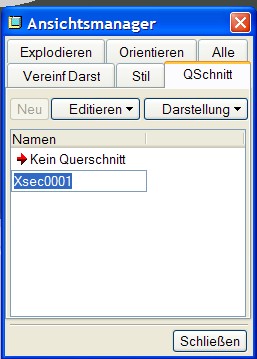

HI Leute,
ich stehe gerade voll auf dem Schlauch. In ProE 2001 habe ich mal mit Zonen gearbeitet. Wo finde ich das jetzt in Wildfire 2.0 ?

Findest Du jetzt im Ansichtsmanagerunter Querschnitt. Wenn Du einen neuen erzeugst, kannst Du dort "Zone" auswählen.

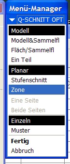

Richtig:
wie in Bild 1 im Menue QSchnitt auf Neu gehen und dann Namen ändern und mit Return bestätigen, dann kommt Bild 2. Alles weitere dann wie gewünscht einstellen.

Da muss ich mich dranhängen:
Was regelt so eine Zone, wie wendet man das an; bzw. wofür?
Dank für Info im Voraus.

Zonen sind vergleichbar mit Folien, nur daß diese 3-dimensional sind. Es lassen sich Zonen definieren, in denen dann Objekte eingeschlosssen werden, die sich innerhalb dieser Zone befinden. Es lassen sich Zonen über Bezugsebenen, Flächen oder Referenzen von 2D-Elementen oder eine Kombination obiger Elemente definieren. Unter den PräWildfire Versionen, war dies global verfügbar. Die Zonen sind jetzt n.m.K. nur mit Querschnitten definierbar. Die Zonen wurden global durch den Arbeitsraummanager ersetzt.

@Computerspace:
Danke für die Auskunft.
Wenn meine Interpretation nicht irrt, werden dann nur Bauteile in dieser Zone dem Querschnitt zugefügt.
Das Ganze macht praktisch Sinn, da man mittels einer Zone Bauteile wählen kann, die man ansonsten "händisch dem Schnitt zugefügt hat"; während man bei der Auswahl "automatisch" alle Bauteile hinzugefügt bekommt, welche die Schnittskizze erfasst.
