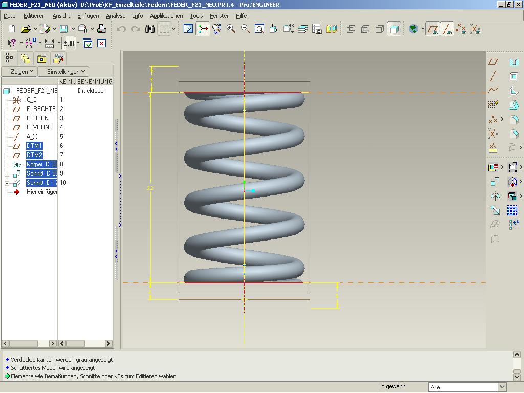

Guten Morgen,
ich habe schon die Suche verwendet aber komme dennoch zu keinem Ergebnis.
Ich bekomme meine von mir erstellte Druckfeder nicht flexibel.
Sie ist nicht über Beziehungen gesteuert.
Habe Die Feder erstellt, und will sie nun testweise zwischen zwei Platten einbauen.
Habe ein Bild mitgeschickt.
Habe sie also eingebaut, rechtsklick "flexibel machen".
Dann will ProE: Bemassungs-Besitzer-KE wählen.
Da habe ich wieder die Feder angeklickt und alle Bemassungen anzeigen lassen.
Ich komme aber ab hier nicht weiter.
Alles was ich versuche ist bisher fehlgeschlagen.
Ich muss hinzufügen dass ich nicht sehr erfahren bin.
Vielen Dank für eure Hilfe!
Mfg Steffen

erstellt am: 07. Apr. 2006 10:15    Editieren oder löschen Sie diesen Beitrag!  <-- editieren / zitieren -->   Antwort mit Zitat in Fett Antwort mit kursivem Zitat    Unities abgeben: 1 Unity (wenig hilfreich, aber dennoch)2 Unities3 Unities4 Unities5 Unities6 Unities7 Unities8 Unities9 Unities10 Unities
Ja, das geht aber dann ist mein anliegendes Ende Weg.
Beim Erstellen der Feder habe ich ja mehrere Steigungen angegeben.
Am Anfang, in der Mitte und das Ende. Danach habe ich die Enden mit einem Profilschnitt flach gemacht. Wenn ich jetzt nun den Abstand der zwei Ebenen verändere veschieben sich nur die Profilschnitte die die Feder an den Enden flach macht. Die Federlänge selbst bleibt, und die kleinere Steigung am Ende der Feder verschiebt sich auch nicht mit. Wenn ich nun die Federlänge verändere (Im Beispiel das Mass 26) dann verschieben sich die Profilschnitte nicht mit und die Feder ist nichtmehr eben.
Ich muss praktisch die Federlänge + Die Profilschnitte die die Federenden flach machen zusammen verschieben können.
Hoffe ich habe es verständlich erklärt.

erstellt am: 07. Apr. 2006 10:30    Editieren oder löschen Sie diesen Beitrag!  <-- editieren / zitieren -->   Antwort mit Zitat in Fett Antwort mit kursivem Zitat    Unities abgeben: 1 Unity (wenig hilfreich, aber dennoch)2 Unities3 Unities4 Unities5 Unities6 Unities7 Unities8 Unities9 Unities10 Unities
Habe hier noch ein Screenshot von der Feder.
Das Mass 22 ist der Abstand zwischen den Ebenen DTM1 und DTM2, diese sind die Referenzebenen für die zwei Profilschnitte oben und unten.
Das Mass 26 (Hier leider nicht zu sehen) ist die "wirkliche Länge" der Feder, angegeben beim erstellen des spiralförmigen Zug-KE´s.
Sichtbar soll später natürlich der Körper zwischen dem Mass 22 sein.
MfG Steffen

erstellt am: 07. Apr. 2006 10:50    Editieren oder löschen Sie diesen Beitrag!  <-- editieren / zitieren -->   Antwort mit Zitat in Fett Antwort mit kursivem Zitat    Unities abgeben: 1 Unity (wenig hilfreich, aber dennoch)2 Unities3 Unities4 Unities5 Unities6 Unities7 Unities8 Unities9 Unities10 Unities
Ja, den Beitrag kenne ich schon. Meine Feder ist abe nicht über Beziehungen gesteuert.
Ich habe das Problem dass wenn ich das Mass 22 verändere der Rest NICHT mitgeht. (Mass 22 sind die Referenzebenen für die Schnitte die die Feder flach machen)
Wenn ich das Mass 26 ändere geht der Rest auch nicht mit (Mass 26 ist das Mass für die Federlänge im spiralförmigen Zug_KE mit variabler Steigung)
Es Müssen sich praktisch das Mass 26 und das Mass 22 miteinander verschieben. Dann würde die Feder kürzer werden und die Enden würden schön flach bleiben.

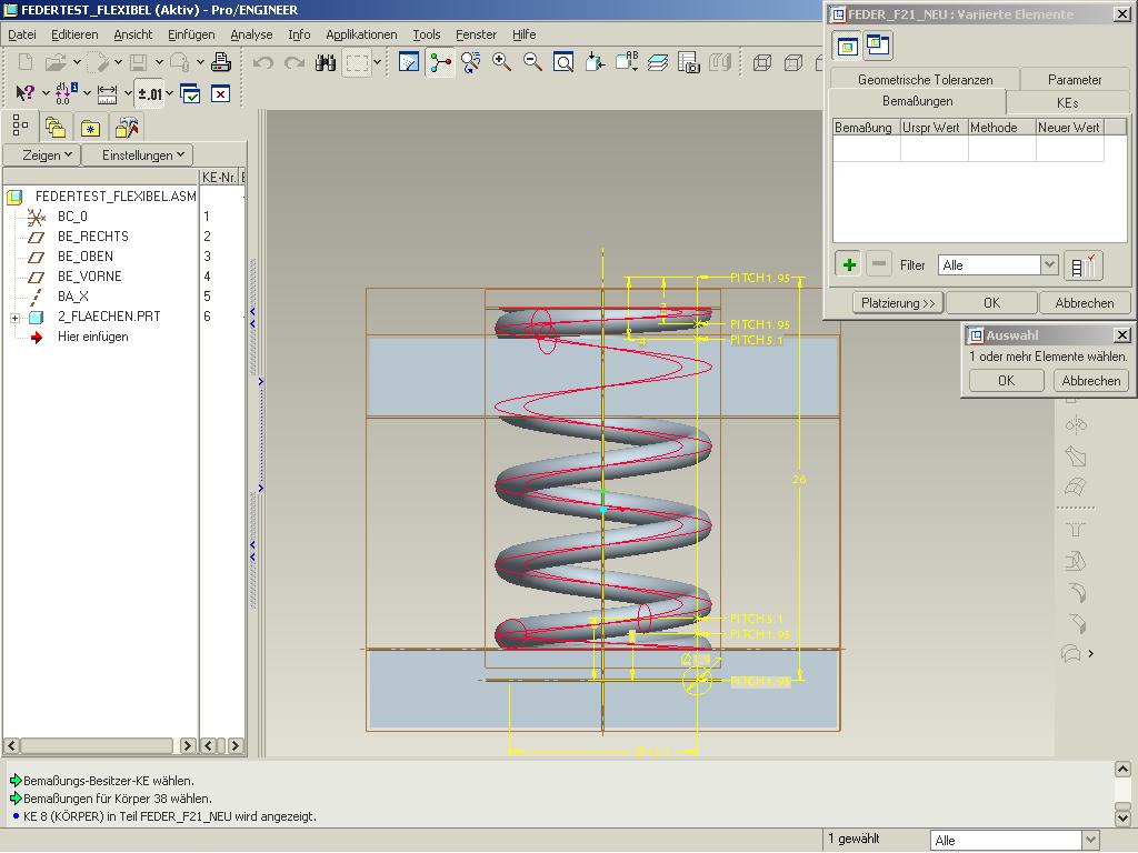

erstellt am: 07. Apr. 2006 12:38    Editieren oder löschen Sie diesen Beitrag!  <-- editieren / zitieren -->   Antwort mit Zitat in Fett Antwort mit kursivem Zitat    Unities abgeben: 1 Unity (wenig hilfreich, aber dennoch)2 Unities3 Unities4 Unities5 Unities6 Unities7 Unities8 Unities9 Unities10 Unities
Bin darauf gekommen!!!
Ich habe das Ende des Zug-KE´s an der oberen Ebene (DTM2) referenziert. Den oberen Materialschnitt habe ich auch dort referenziert. DTM2 hat DTM1 als Referenz. Wenn ich nun den Abstand von DTM2 zu DTM1 ändere dann verlängert oder verkürzt sich die Feder und der Materialschnitt geht mit!
So kann ich auch dieses Mass wählen wenn ich die Feder flexibel einbauen möchte. Es ändert zwar die Steigung nicht, aber dass ist egal. Ist nicht so wichtig für mich.

Dafür kannst Du dann aber wieder die Beziehungen nutzen. Mußt halt nur gewährleisten, dass keine unsinnigen Sachen dabei herauskommen. Nutz doch ncoh mal die Suche mit dem Stichwort Feder. Da findest du vielleicht noch das eine oder andere Schmankerl mit Beziehungen und anderen Luxus.

Hi Doc,
falls du die Steigung auch noch veränderlich haben willst, musst du diese nur im Fenster "Variierte Elemente" noch hinzufügen und ebenfalls einen neuen Wert zuweisen.
