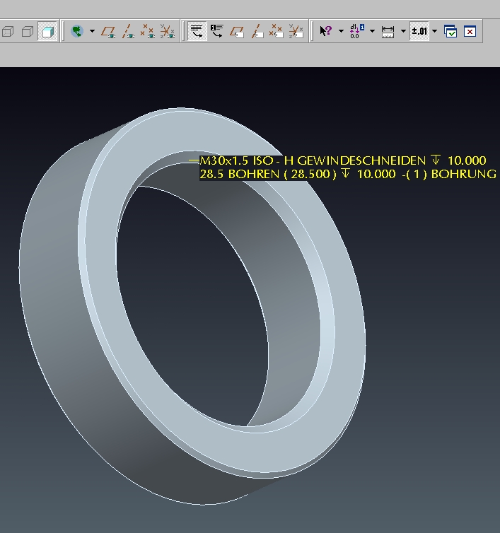

Meine Frage: Wie kann der Infotext für eine Gewindebohrung ausgeblendet werden
gruss rob

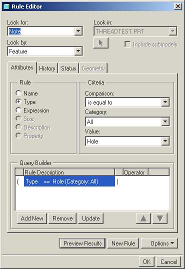

Hallo rob 2001
neue Folie erzeugen mit Namen z.B. GEW_NOTES, dann Bedingung wie auf dem Bild erzeugen. Alle von jetzt an erzeugten Notes von Bohrungen landen auf dieser Folie.

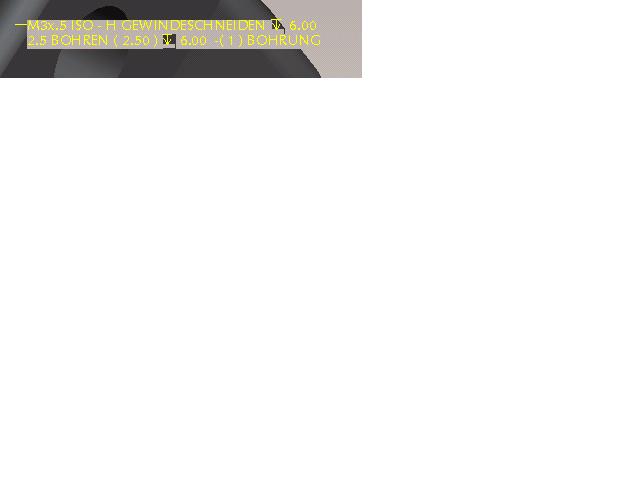

Hallo rob,
Schau mal auf den Anhang. Jede Bohrung hat ein kleines Anhängsel. Dies kann man wie im Zeichnungsmodus mit RMT Zeigen oder Wegnehmen.

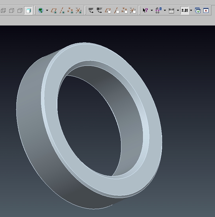

... und wie wäre es, dieses einfach mit der Ikone zu lösen.
uziel
