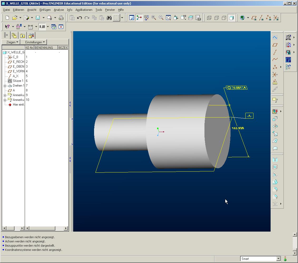

Hallo Forum,
ich habe folgendes Problem: Die Mittellinie eines Zylinder mit dem Durchmesser 10 soll ein Bezug, z.Bsp. E werden. Wenn ich mir im Modell eine Achse erzeuge und die zu einer bezugsachse umändere, steht das bezugsdreieck in der Zeichnung auf der Bezugsachse. Das Bezugsdreieck muß aber über dem Maß 10 stehen. Wenn ich in der Zeichnung über Einfüge>Modellbezug>Achse gehe (wie ich es die ganze Zeit mit den bezugsebenen gemacht habe was prima klappte)und dann Platzierung>InBem aktiviere kann ich zwar eine bemaßung wählen, aber er setzt mitr trotzdem nachdem definieren der Bezugsachse das Bezugsdreieck auf die Achse.
Was mache ich falsch?? Vielen Dank schon einmal für Ihre Hilfe

ich habe ein kleines Beispiel angehängt. Es muß eine Bezugsfläche erzeugt und entsprechend benannt werden. Zusätzlich geht man auf Bezug->Eigenschaften und wählt das umrandete [-A-]. Diese kann dann  in dem Menu Gtol ausgewählt werden.

Hallo Jochzapf!
Das Maß muß vom Modell kommen also kein in der Zeichnung erstelltes Maß dann klappt es!

Dies kann eigentlich nur ein Workaround sein, wenn man es anders nicht hinbekommt. Grundsätzlich sollte wenn eine Bezugsachse benötigt wird, diese im Modell erzeugt sein und - wie Arni schreibt - mit einem Modellmaß verbunden werden. Dies liefert in der Zeichnung auch die richtige Darstellung - Bezug liegt in der Verlängerung der Maßlinie auf der Maßhilfslinie. Im Falle der Bezugsebene als Workaround kann bei versehentlichem Verschieben des Bezugssymbols in der Zeichnung aus der Bezugsachse eine tatsächliche Bezugsebene entstehen, was ja nicht gewünscht ist bzw. die Geom. Toleranzen fehlerhaft definiert.

... Grundsätzlich sollte wenn eine Bezugsachse benötigt wird, diese im Modell erzeugt sein und - wie Arni schreibt - mit einem Modellmaß verbunden werden. ...
Zustimmung! Eine ähnlich Diskussion gab es hier.

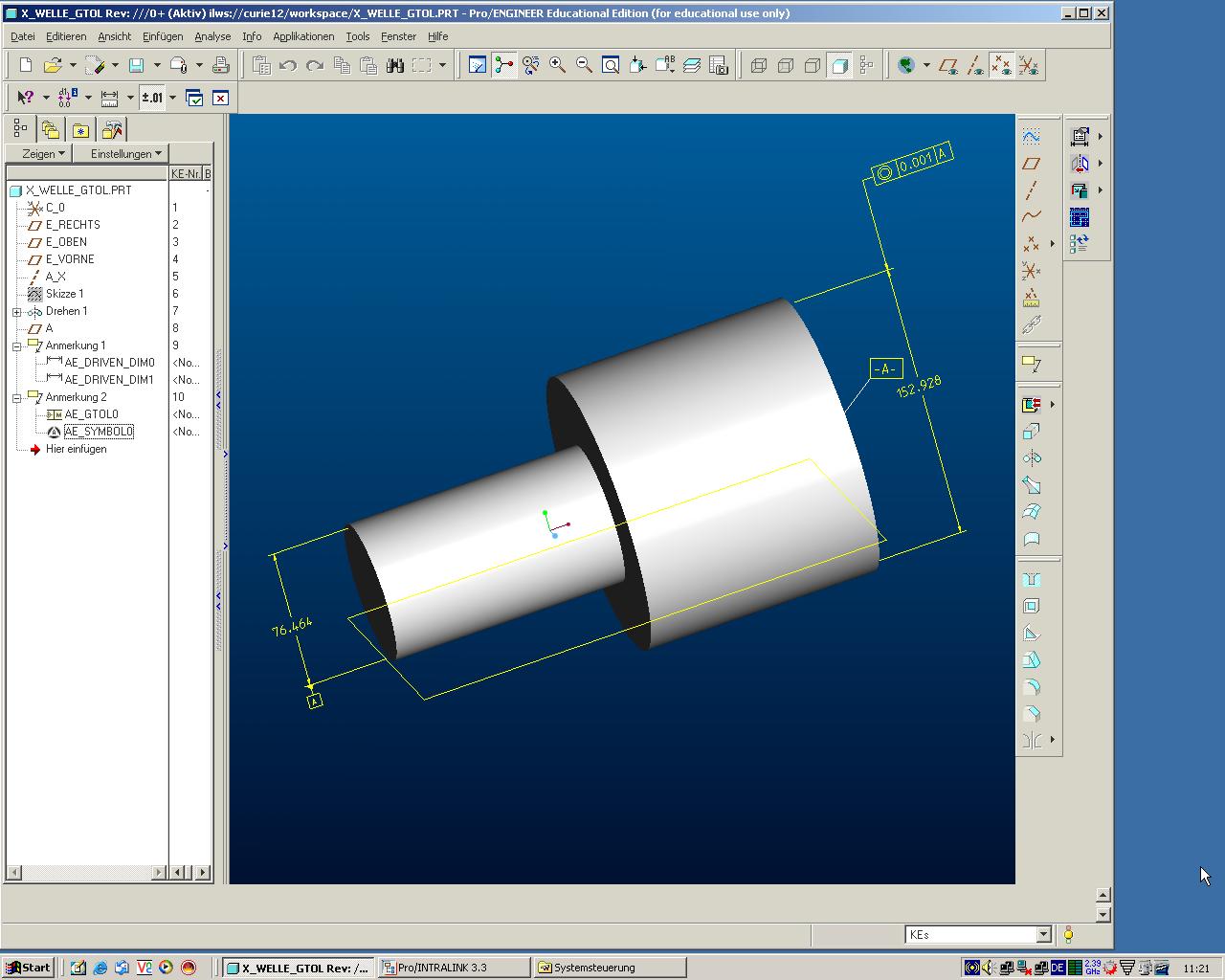

Im ersten Beispiel kann man leider auf den Bezug nur im 2D-Modus zugreifen. Daher einer weiterer "Workaround" für den 3D-Modus. Der Bezug hängt jetzt wie gewünscht am Maß. Kann aber auch im Zeichnungsmodus verwendet werden.
Warum noch ein Workaround  Es geht schließlich auch ohne zusätzliche Ebenen. Warum wird eigentlich die vorhandene Möglichkeit von Pro/E nicht genutzt?
Zu der Aussage, dass dieser Bezug auch im Zeichnungsmodus verwendet werden kann, kann ich nur sagen: IMHO geht jeder im Modell erzeugte Bezug in der Zeichnung zu verwenden. Außer der Bezug ist Schwachsinn für die jeweilige GTOL.
