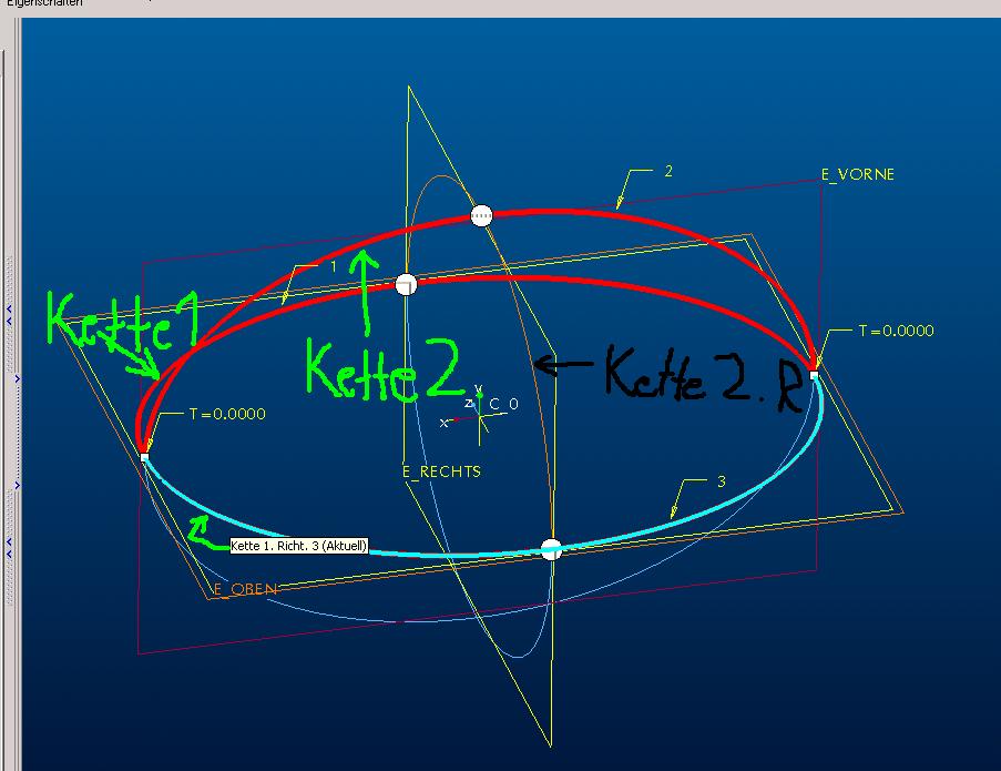

Hallo ProE-Profis,
nachdem ich nun auch weiss wie man einen elliptischen
Körper in ProE konstruiert möchte ich diesen nun entweder
aushöhlen oder aufdicken.
Das geht aber nur bis zu einer Wand-
stärke von 0,3mm. Ich erhalte eine Fehlermeldung über sich selbst-
schneidende Flächen. Doch bei dieser Grösse (X- und Y-Achse sind
über 100mm) sollte eine Wandstärke von 10mm problemlos machbar
sein. Ich finde keinen Fehler, bzw. keine überschneidenden Flächen.

Jedoch: Beim Aufdicken wie beim aushöhlen (shell) sind folgende Dinge zu beachten:
Wenn deine Flächen, in der Richtung der Aufdickung oder Höhlung, einen Radius besitzen, der kleiner ist, wie deine Wandstärke, hast du die komische Karte gezogen. Das macht ProE nicht.
In einem solchen Fall entweder den Radius an den Kantenzügen entsprechend vergrößern, oder direkt rausnehmen - dann aufdicken oder eine Schale machen - und nun die Radien einfügen; innen wie außen.
Ggf. ist das dein Problem? Zu deiner Fehlermeldung würde die Vermutung passen.
(eine Meldung die diesen Text verursacht ist z.B. ein R5 und eine Wanddicke von 5,1 bis 10 mm. Dann überschneiden sich deine Kanten, wenn du ne Schale machst, oder nach innen aufdickst [R5 - 10 = R-5]. Nach außen natürlich nicht, weil dein Radius, rechtwinklig zur Fläche ja entsprechend größer wird. [R5 + 10 = R15].
Oder du hast irgendeinen "unsauberen" Kantenverlauf an deinen elliptischen Körperflächen, die sich eben ab 0,3mm bereits überlappen, beim aufdicken. Dann iss es auch "Essig" damit.

Genauigkeit checken absolut 0.01
Evtl. Randkurven mit Offset versehen und daraus neue Fläche

also ich konnte nach Innen bis ca. 18 mm aufdicken! Ich arbeite mit einer Genauigkeit von 0,001 absolut!
Nach außen konnte ich bis 114 mm aufdicken
Prüf mal wirklich deine Genauigkeit!
Vielleicht auch einfach nicht soooo harte Übergänge in die "Elipse" einbauen (die beiden Spitzen) sondern schön weiche. Macht sich immer besser beim aufdicken
Harlekin
ps: in Anhang 10 mm nach innen aufgedickt

Noch mal im Anschluss zu gestern.
Ich hatte doch mein Ei reingestellt.
Es unterscheidet sich im wesentlichen von deinem, durch die Wahl der Berandungen und die tangentialen Übergänge. Meins kann ich bei einer absoluten Genauigkeit von 0,02 bis 30mm nach innen aufdicken.

@CadKD:
OS nutzt nicht wie du eine Kurve und 2 Punkte in der ersten Richtung und garkeine 2. Richtung im Berandungsverbund sondern
er nutzt erstens 3 Kurven in der 1.Richtung (die eine bestimmte Reihenfolge haben müssen) und eine Kurve in der 2. Richtung.
Zweitens macht er nur eine Häfte der Elipse, die andere wird über Spiegeln erzeugt. anschließend wird verschmolzen und aufgedickt! (Siehe Bild)

the_sad_harlekin:
danke für deine genaue Beschreibung. Jetzt sehe ich dass
ich Dussel die falsche Datei reingestellt hab. Nach art von
OS mit drei kurven in de ersten und einer Kurve in der zweiten
Richtung konnt ich doch auch nicht aufdicken. Dann muss es wohl
an der Genauigkeit liegen.

Sind mal wieder die degenerierten Punkte in den Flächenecken.
Habe mal eine Lösung angehängt...

anagl hat es genau gewusst. die Genauigkeit stand bei 0.001 absolut.
Zuerst habe ich dann die Genuigkeit auf 0.0001 gesetzt. Dies bewirkte
genau das Gegenteil. Also, nach einigem Staunen probiere ich die 0.01
und konnte die Fläche aufdicken.
Die Möglicheit von cbernuth funktioniert natürlich auch und vor allem noch
sicherer. Ich würde allerdings behaupten dass dies die Hardcore-Lösung
darstellt.
Dank an alle mit euren Tips. Ich bin wieder einen grossen Schritt weitergekommen.

wenn man bei den Optionen für's Aufdicken 'Autom. Einpassen' statt 'Senkrecht zur Fläche' verwendet, gibt es hier keine Probleme. Der Unterschied wird zwar in der Hilfe beschrieben, welche Auswirkungen dies im Konkreten Fall auf die Wandstärke hat habe ich daraus aber nicht erkennen können.
