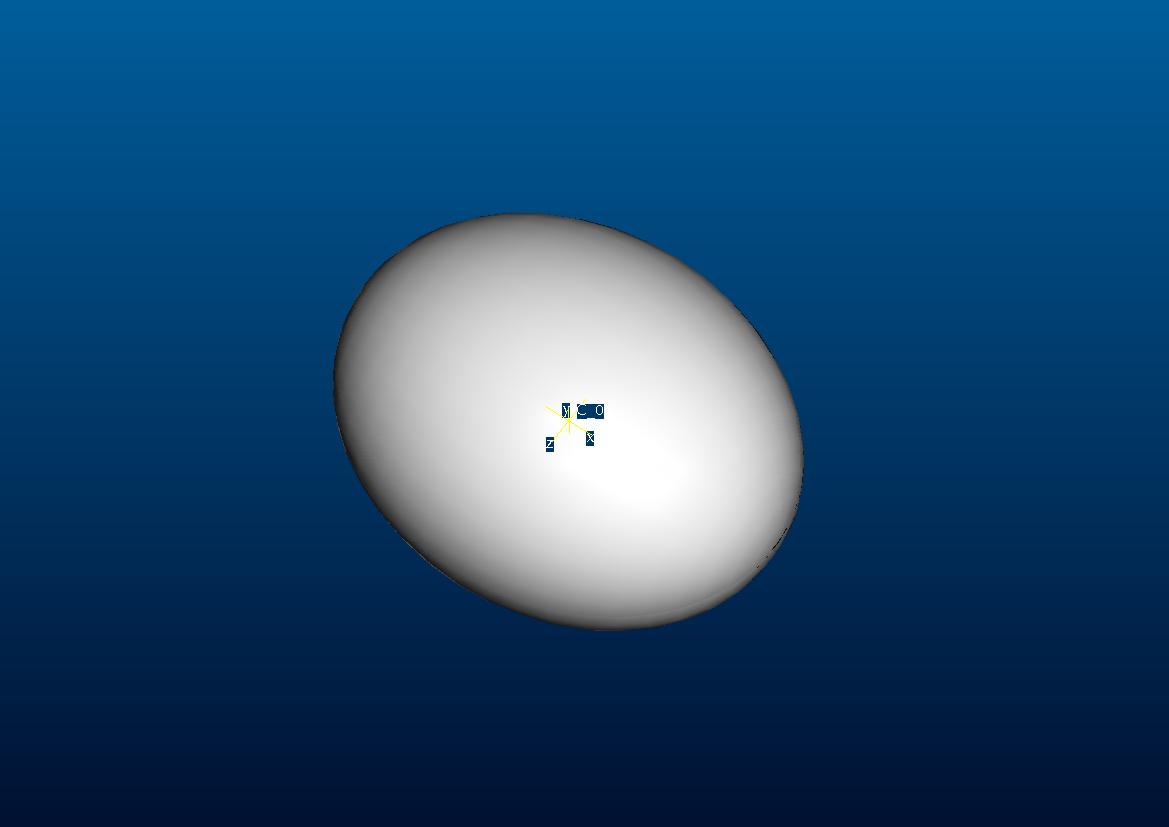

Hallo ProE-Profis,
ich will einen Körper erzeugen der in jeder Ebene eine
Ellipse darstellt. (siehe Beispieldatei)
Wie bekomme ich das hin?

ellypsentest_1.prt.zip
Mit Berandungsverbund.
Guckst du neben.

Hallo Olaf,
danke. Damit habe ich es auch zuerst probiert aber nie
hinbekommen.
