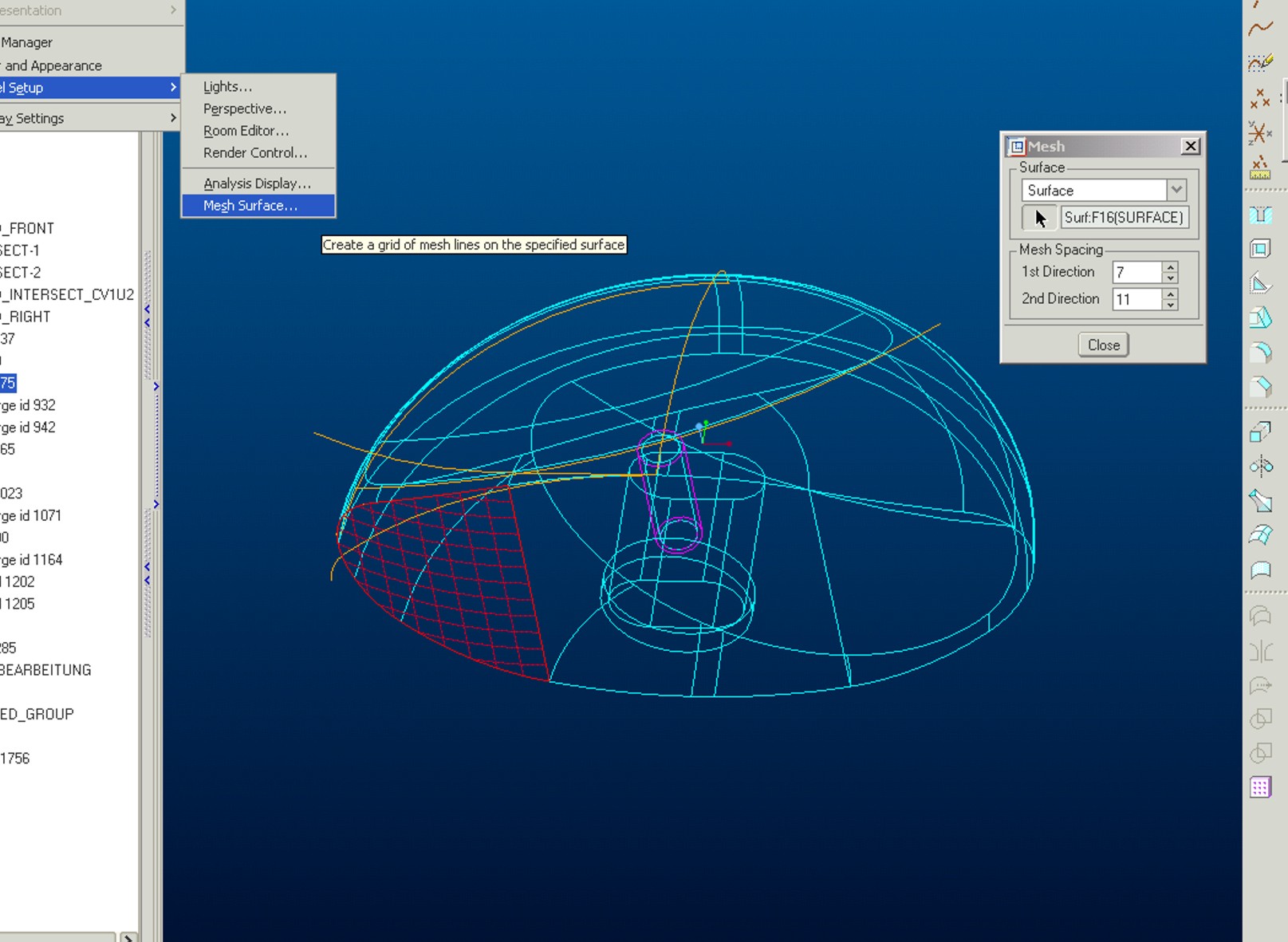

Hallo Gimhof,
Hoff die Anhänge helfen weiter.

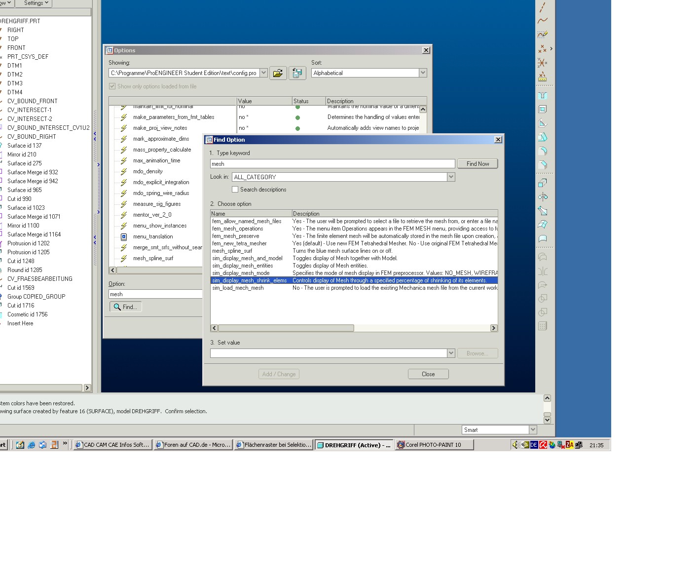

1. in der config.pro unten bei Suchoption mesh eingeben !nix weiter!
Suchbutton pressen, ggf. die "blau markierte" Option hereinladen und editieren. =>percent shrink (% der Verminderung) müsste sich dann generell auswirken; jedoch ggf. nur bei neu erzeugten Teilen. Wär keine Seltenheit.
2. Händisch bei:  VIEW - model display - mesh surf, dann dort einstellen (siehe jeweils das .jpg)

Hoppla:
nicht: model display; sondern: view - model setup - mesh surface
Sorry sonst suchst ggf. übermorgen immer noch

Original erstellt von neuer:
Nur ein Hinweis
SIM_DISPLAY_MESH_SHRINK_ELEMS
Mit dieser Option legen Sie die Größe dargestellter Netzelemente fest. Geben Sie einen Wert zwischen 0 und 100 ein. Wenn Mechanica die Elemente nichtschrumpfen lassen soll, können Sie den voreingestellten Wert 0 verwenden.
Beachten Sie, dass bei komplexen Modellen mit sehr hoher Elementanzahl das Schrumpfen von Elementen die Leistungsfähigkeit beeinträchtigen kann.
Das ist eine Mechanica Einstellung für die Darstellung von Vernetzungsnetzen und hat definitiv nichts mit dem gefragten zu tun

erstellt am: 11. Mrz. 2006 17:14    Editieren oder löschen Sie diesen Beitrag!  <-- editieren / zitieren -->   Antwort mit Zitat in Fett Antwort mit kursivem Zitat    Unities abgeben: 1 Unity (wenig hilfreich, aber dennoch)2 Unities3 Unities4 Unities5 Unities6 Unities7 Unities8 Unities9 Unities10 Unities Nur für gimhof 10 Unities + Antwort hilfreich
Scheint nicht zu gehen, hier war vorgestern die gleiche Frage noch mal: http://ww3.cad.de/foren/ubb/Forum12/HTML/010712.shtml

Hallo Anagl,
Dann ist wohl doch das einzige, der Weg über View....
um das Gitternetz editieren zu können.
Danke für deinen Hinweis.

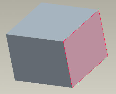

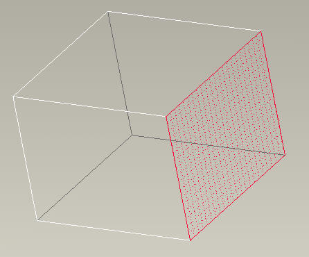

erst einmal danke für die Antworten. vieleicht war meine Frage nicht verständlich genug. Anbei zwei Bilder dei es verdeutlichen sollen. Bei der Selektion von Flächen um z.B. zum Kopieren, Verschmelzen oder ander Operationen werden die Flächen im Schattierten Zustand schattiert in anderer Farbe gezeigt. Im Drahtmodus ist die Darstellund eine Gitterstruktur. Meine Frage war, kann diese Gitterstruktur geändert werden ????
