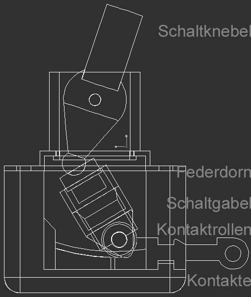

Ich bin gerade dabei meine Diplomarbeit zu schreiben. Ein Teil davon beschäftigt sich mit der Simulation eines Kippschalters (siehe dateianhang).
Jetzt bin ich auf zwei Probleme gestoße, wobei das eine wohl recht leicht zu klären sein sollte.
1. Wie definiere ich anschläge in Machanism Design? Diese brauch ich ja, um die Bewegung das Schalthebels zu begrenzen.
2. Die Kontaktrolle soll sich verschieben (rollend) wenn der Schaltpunkt erreicht ist. Wie kann ich das realisieren? Ich habe es mit einem Führungskurve und einem Drehgelenk versuch, aber da bewegt sich nicht.

Also dein 1. Prob (die Gelenke einstellen) schaust du in diesen Beitrag!
http://ww3.cad.de/foren/ubb/Forum12/HTML/010504.shtml#000004
Zu deinem 2. Prob würde ich sagen, du mußt Kurvenscheiben-Verbindungen anstelle von deiner Führungskurve(Slot) verwenden, dann müßte es gehen(CAM#s  )

So hab es noch mal auf verschiedene Arte versucht, aber alles ist fehlgeschlagen.
Die Gelenkdefinizionen waren etwas durcheinander da ich nicht vorher etwas mit dem modell "herumgespielt" hab und da wohl ein paar änderungen vergessen hab.
Anbei ein bild aus dem zu ersehen sein sollte wie der mechanismus funktionieren soll.
Zwischen dem Federdorn und der Schaltgabel ist eigentlich noch ne Feder, aber die muß ja eh in Mechanism extra def. werden, deshalb hab ich sie nicht eingebaut.
Der Federdorn wird in die Schaltgabel gedrückt bis diese umspringt und die Kontaktrollen von den Kontakten löst

Also ich glaube ich hab es jetzt verstanden!
Das könnte sogar ohne CAM´s gehen, mit deinem Slot  !
Ich probier heut Abend dann mal ne halbe Stunde rum!  Mehr geht zur Zeit nicht!
So vom Gefühl her, würde ich sagen, du mußt dein Gelenk für den Federdorn einfach im Umschaltpunkt oder kurz danach begrenzen, dann müßte es funktionieren!
Achja, ich habe kein MDO, von daher werde ich ohne Feder arbeiten, aber die wird wohl auch nicht nötig sein!

Dein erster Ansatz war nicht so verkehrt. Du bist nur bei den Rollen etwas durcheinander gekommen.

Ich habe allerdings das gefühl das du den Mechanismus noch nicht richtg verstanden hat bzw. ich ihn noch nicht richtig erklärt hab.
Deshalb werde ich es jetzt noch mal anders versuchen und auch weiter ausholen.
Dieser Schalter ist aus dem ProE Übungshantbuch des CAD-Labors meiner FH. Die Professorin die das Labor betreut vergibt immer mal wieder Diplomarbeite die sich mit den Übungshandbüchern beschäftigen. Ich soll jetzt eine erweiterte Anleitung zu Mechanism Design schreiben und als Beispiel diesen Kippschalter Simulieren damit sich die erstsemester gleich mit Mechanism auseinandersetzen.
Den Schalter habe ich also nicht selbst entworfen und kann daher nicht sagen wie der genau funktionieren soll (darüber gibt es auch keine dokumentation).
Ich habe mit die Funktion aber so vorgestellt das die Kontaktrollen ab einem bestimmten Bewegungsweg des Schaltknebelt (dem Kipppunkt) schlagartig zum gegenüberliegenden Anschleg (in diesem Fall das Gehäuse) rollen, dafür sollte die Feder sorgen.
Es ist also ein Sprungwerk oder Kippsapannwerk.
Wird der Schaltknebel dann wieder zurück (in die ON Position) bewegt wird der Kontakt durch die Kontaktrollen wieder möglichst schnell geschlossen.
Ich hoffe ich konnte jetzt für mehr klarheit sorgen und hab nicht noch mehr unklarheiten oder fragen geschaffen
erstellt am: 07. Mrz. 2006 12:33    Editieren oder löschen Sie diesen Beitrag!  <-- editieren / zitieren -->   Antwort mit Zitat in Fett Antwort mit kursivem Zitat
also wenn ich den von Hand bewege tut er's. Mit Mechanismus hängt es von den Einstellungen ab. Hier musst du sicher ein bischen spielen.
-Gelenkkeinstellungen

Ja, mit dem Handsymbol

Danke, das Symbol hab ich noch nie beachtet, obwohl es so hilfreich ist
Jetzt läuft die siumulation halbwegs. Ich muß jetzt noch ein paar teile anpassen und dann hoffen das es dass ist was meine Diplombetreuerin (die Proffesorin die das CAD-Labor betreut) haben wollte.
