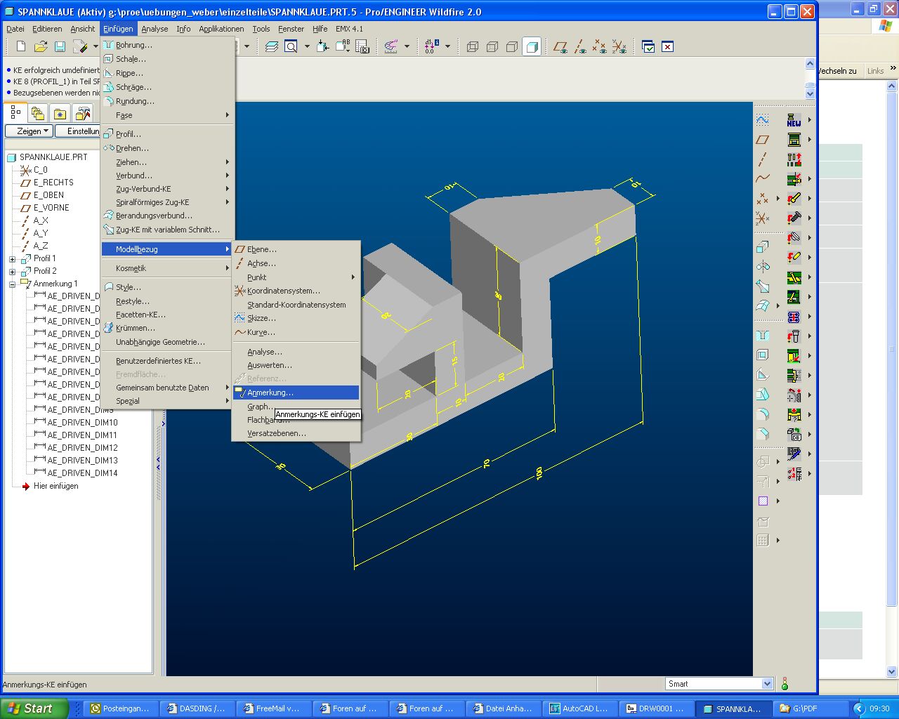

Hallo zusammen!
Ich habe eine in meiner Zeichnung eine isometrische Darstellung. Ist es möglich diese in ProE auch "3D" zu bemaßen? Wo kann ich dies umstellen?

Huhu!
Guck mal hier: http://ww3.cad.de/foren/ubb/Forum12/HTML/009423.shtml

Ich habe eine Lösung gefunden!
Für alle, dies noch nicht wissen (siehe Anhang):
Über den Befehl 'Anmerkung', Hinzufügen, Gesteuerte Bemaßung lassen sich Maße ins Einzelteil einfügen.
Erstellt man eine neue Zeichnung mit einer isometrischen Darstellung, können die Maße über 'Zeigen/Wegnehmen' eingeblendet werden.
