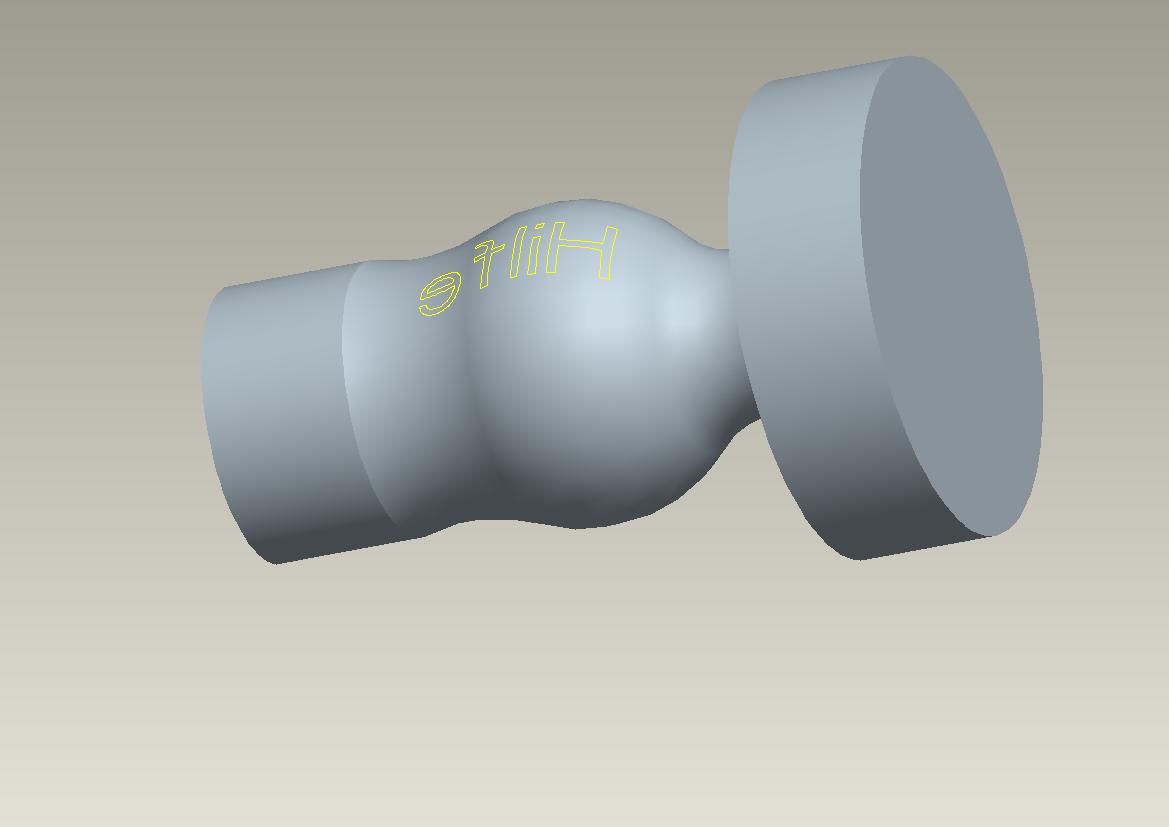

ich habe mal wieder folgendes Problem.Ich möchte einen Text auf eine bestimmte Fläche bringen und ihn dann erhöhen gleichmässig).Es handelt sich bei mir um ein Gußteil das mit einer Beschriftung versehen werden soll.
Kann mir irgendeiner helfen?
Gruß lico

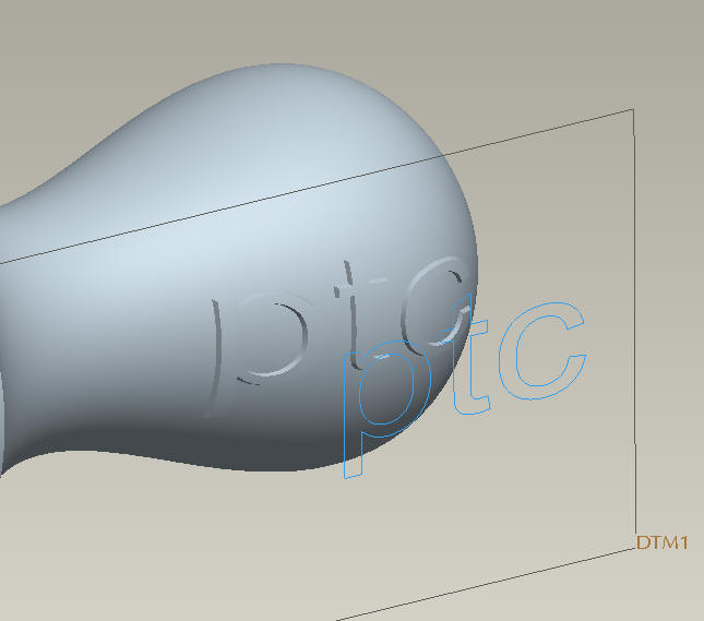

wie Manuel schon sagt, aber:
die Skizze erst als Kurve auf einer Ebene erzeugen (im Versatz Werkzeug gibt es in der Skizze keinen Text...), dann
-> Editieren/ Versatz dann die Option -> mit Schräge
Flächen(n) wählen und Skizze wählen...
[Nachtrag] ...nicht Skizze wählen, sondern in der Skizze des KEs die vorher erzeugte Kurve mit Kante verwenden abgreifen.

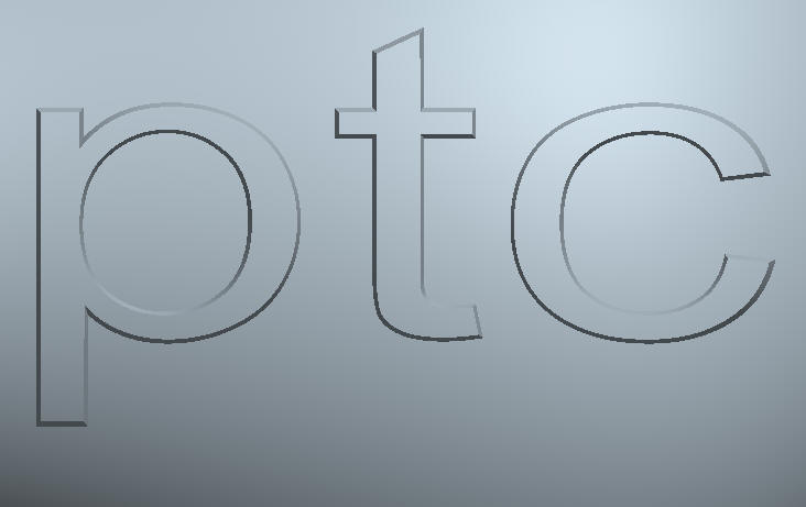

erstellt am: 28. Feb. 2006 11:38    Editieren oder löschen Sie diesen Beitrag!  <-- editieren / zitieren -->   Antwort mit Zitat in Fett Antwort mit kursivem Zitat    Unities abgeben: 1 Unity (wenig hilfreich, aber dennoch)2 Unities3 Unities4 Unities5 Unities6 Unities7 Unities8 Unities9 Unities10 Unities Nur für lico 10 Unities + Antwort hilfreich
offset.prt.zip
Das Teil ist im Einfügemodus. Diesen einfach abbrechen, dann ist das Teil wieder da.
Vorgehen:
-> Skizzierte Kurve mit Text erzeugen.
-> zu versetzende Flächen wählen, dann Editieren/Versatz und die Option -> Mit Schräge
-> Unter Referenzen auf Skizze/Definieren und in den Skizzierer (kann selbe Ebene wie Text sein)
-> im Skizzierer mit "Kante verwenden" und der Option "Schleife" die Kurve aus Schritt eins abgreifen.
-> Skizze verlassen, unter Optionen auf "Senkr. zu Skizze" umschalten (wg. Entformbarkeit), dann Offset und Winkel angeben.
Viel Erfolg!

erstellt am: 28. Feb. 2006 12:00    Editieren oder löschen Sie diesen Beitrag!  <-- editieren / zitieren -->   Antwort mit Zitat in Fett Antwort mit kursivem Zitat    Unities abgeben: 1 Unity (wenig hilfreich, aber dennoch)2 Unities3 Unities4 Unities5 Unities6 Unities7 Unities8 Unities9 Unities10 Unities
Juppi jupp!!
jetzt habe ich es gerafft.mein Problem war beim Versatz - interne Skizze den Text abzugreifen.Skizze - Kante - Schleife das war das Schlüsselwort.
Danke nochmals an alle Beteiligten, für eure tollen Vorschläge
