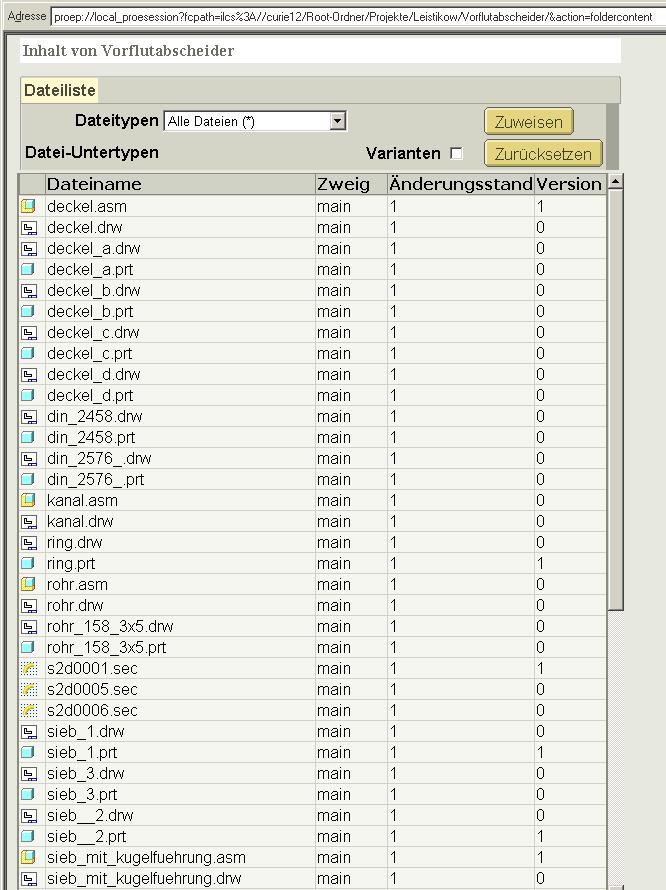

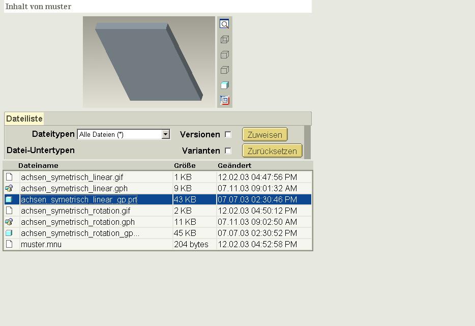

bei der Arbeit mit Pro/Intralink und dem Browser von Pro/Engineer ist mir aufgefallen, das die Vorschau für Teil, Baugruppe, Zeichnung etc. nicht mehr vorhanden ist(siehe 1. angehängte Datei). In WS und CS kann ich jedoch die Vorschau über Info aufrufen, was ein bisschen lästig ist, da ich immer das entsprechende Fenster aufrufen muss, um dann im Browser das Teil zu wählen. Ich habe mir deshalb jetzt eine Zweischirmlösung realisiert. Aber optimal ist das immer noch nicht. Weiss jemand, ob das Fehlen der Vorschau in Verbindugn mit Intralink obligatorisch ist oder sich die Vorschau durch einen Schalter aktivieren läßt. Wenn ich ohne Intralink arbeite, dann erhalte ich die Vorschau (siehe 2. angehängte Datei). Dabei verwende ich den gleichen Rechner.

Die Vorschau mit IL geht meines Wissens nicht.
Das ist Funktion.
Ich meine es gab auch schon Beschwerden dazu hier im Forum.
Gruss.

Richtig, die Vorschau im integrierten Browser (PVX) funktioniert im Workspace nicht.
Sehr wohl funktioniert aber die Vorschau, wenn man im Dialogfeld "Datei-Öffnen" drin ist!

danke für die schnelle Hilfe. Ich hätte ja selbst darauf kommen können, dass dies ein Intralink und kein Pro/Engineer Feature ist. Daher erübrigt sich in diesem Forum die Frage, ob dieses Merkmal mit einer späteren Version von Intralink zur Verfügung steht.
10 U's für euch alle, da ich nicht nach versteckten config.pro Optionen suchen muss.
