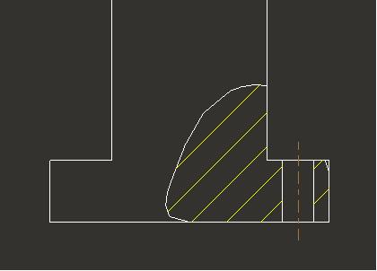

Moin euch allen,
habe das Problem, dass bei einem Ausbruch eine dicke Volllinie als Begrenzung genommen wird, korrekt aber eine schmale Volllinie wäre.
In folgendem  Thread gab es dies Problem schon mal, aber ich würde gerne wissen, ob sich in der Zwischenzeit etwas getan hat, schließlich ist er bald vier Jahre alt. Vielleicht kennt jemand auch einen funktionierenden Workaround, der Ausbruch soll in einer Ansicht und nicht Detail liegen.
Vielen Dank und einen schönen Tag!

Kann Dein Problem nicht nachvollziehen. Mit meiner Zeichnungsvoreinstellungsdatei geht es ohne Probleme, wie das Bild zeigt.

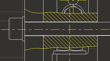

Hi Udo, Hi Stahl,,
an eurer Stelle könnte ich es wohl auch nicht nachvollziehen, bei mir sieht's aber aus wie im ANnhang und das, obwohl ich line_style_standard auf DIN Einstellung habe und auch die Zeichnung geschlossen und wieder geöffnet und es mit lieben Worten an meinen PC versucht habe....!

Ja genau so sieht das aus, wenn man line_style_standard eben nicht auf std_din hat.
Klick bei geöffneter Zeichnung auf Datei-Eigenschaften-Zeichnungsoptionen und kontrolliere bitte nochmal.

wenn du die Zeichnung einmal mit ner falschen din.dtl geladen hast, behält er diese Einstellungen! Soll heißen: Du mußt deine korrigierte Einstellungsdatei in der Zeichnung nocheinmal nachladen....

Danke euch allen, mein PC wollte mich entweder in die Mittagspause schicken oder aber ein wenig mehr Zuwendung bekommen. Nach dreimaligem Gegenchecken ging es immer noch nicht, aber einmal entnervt Essen gegangen und neu gestartet schon sieht alles wunderbar aus.
