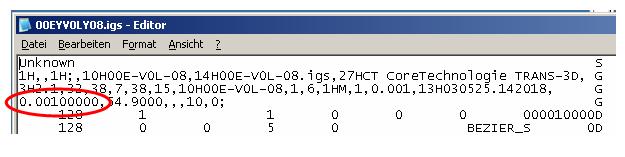

erstellt am: 31. Jan. 2006 10:37    Editieren oder löschen Sie diesen Beitrag!  <-- editieren / zitieren -->   Antwort mit Zitat in Fett Antwort mit kursivem Zitat    Unities abgeben: 1 Unity (wenig hilfreich, aber dennoch)2 Unities3 Unities4 Unities5 Unities6 Unities7 Unities8 Unities9 Unities10 Unities Nur für Schanky 10 Unities + Antwort hilfreich
öffne die IGES Datei doch mal mit dem Notepad. Im Header steht dann irgendwo die Genauigkeit des ausgebenden Systems. Ist dieser Wert kleiner als die bei Dir eingestellte Genauigkeit, gibt es keine Probleme, ist sie größer, sind Deine Kanten offen...

erstellt am: 31. Jan. 2006 11:23    Editieren oder löschen Sie diesen Beitrag!  <-- editieren / zitieren -->   Antwort mit Zitat in Fett Antwort mit kursivem Zitat    Unities abgeben: 1 Unity (wenig hilfreich, aber dennoch)2 Unities3 Unities4 Unities5 Unities6 Unities7 Unities8 Unities9 Unities10 Unities
Hey cybernuth,
haben wir schon probiert. Wir haben am Samstagmorgen allemöglichen Variationen von Genauigkeit und Datenformaten ausprobiert.
Was ich jedoch nicht nachvollziehen kann,ist, dass der Kollege mit WF2 alles frist und ich die Probleme hab.
