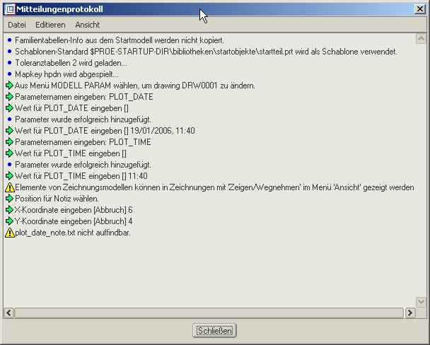

Ich verwende oben genanntes Tool zu erzeugung von einer PlotDatumsZeit-Notiz wie im Artikel http://ww3.cad.de/foren/ubb/Forum12/HTML/003814.shtml#000000 beschrieben. Alles bis auf das Auffinden der "plot_date_note.txt" ist alles OK. Ich verstehe nicht wo mir eine Fehler unterlaufen ist.
Hier das Code-Snippet aus meiner "config.pro":
PRO_NOTE_DIR D:\notes
! Adjust the line below in case of a different location of plotdate.bat.
mapkey hpd1 @SYSTEMc:\\Progra~1\\Spekan~1\\plotdate.bat;
mapkey hpdu @MAPKEY_LABELUpdate plotdate params ;%hpd1;\
mapkey(continued) ~ Select `main_dlg_cur` `MenuBar1`1 `Utilities`;\
mapkey(continued) ~ Close `main_dlg_cur` `MenuBar1`;\
mapkey(continued) ~ Activate `main_dlg_cur` `Utilities.psh_util_trail_train`;\
mapkey(continued) ~ Update `file_open` `Inputname` `c:\\\\TEMP\\\\timestamp.txt`;\
mapkey(continued) ~ Activate `file_open` `Open`;
mapkey hpdn @MAPKEY_LABELCreate plotdate note;\
mapkey(continued) %hpdu;#DETAIL;#CREATE;#NOTE;#NO LEADER;#FILE;\
mapkey(continued) #HORIZONTAL;#STANDARD;#DEFAULT;#MAKE NOTE;#ABS COORDS;6;4;#NOTE DIR;\
mapkey(continued) #plot_date_note.txt;#DONE/RETURN;
new_parameter_ui n
ich habe in das Verzeichnis "D:\notes" die Datei "plot_date_note.txt" kopiert! Aber lt. Mitteilungsprotokoll (siehe Bild Anhang) findet er die Datei nicht
Dank im Voraus für Euer Bemühen

zum Vergleich mal mein Mapkey.
mapkey hpd1 @SYSTEMc:\\Programme\\Spekan Plotdate Utility\\plotdate.bat;
mapkey hpdn @MAPKEY_LABELCreate plotdate note;%hpdu;#CREATE;#NOTE;#NO LEADER;\
mapkey(continued) #FILE;#HORIZONTAL;#STANDARD;#DEFAULT;#MAKE NOTE;#ABS COORDS;15;20;\
mapkey(continued) ~ Open `file_open` `Ph_path.Path`;~ Close `file_open` `Ph_path.Path`;\
mapkey(continued) ~ Select `file_open` `Ph_path.Path`1  `Note Text Directory`;\
mapkey(continued) ~ Select `file_open` `Ph_list.Filelist`1  `plot_date_note.txt`;\
mapkey(continued) ~ Activate `file_open` `Open`;#DONE/RETURN;
Ich denke, dass es bei die mit der Pfadangebe etwas nicht in Ordnung ist.

suche erst einmal do die textnot.txt hin gespeichert wird.
dann gehst du in eine Zeichnung, und der Rubrik Tool --> Mapkeys. Mapkey hpdn suchen --> Ändern drücken und nun wie folgt vorgehen:
Aufzeichnen
einfügen --> Notiz --> Datei --> Notiz einfügen --> nun gehst du in das Verzeichnis od die Plotdate.txt hingespeichert wurde --> einfügen der Datei
Aufzeichnung beenden und speichen des Mapkeys.
jetzt müsste es gehen.
Gruß Michael

Tja was soll man machen wenn man ein Brett vorm Kopf hat
Danke Rinklef! Das war genau die Hilfe die ich brauchte!
