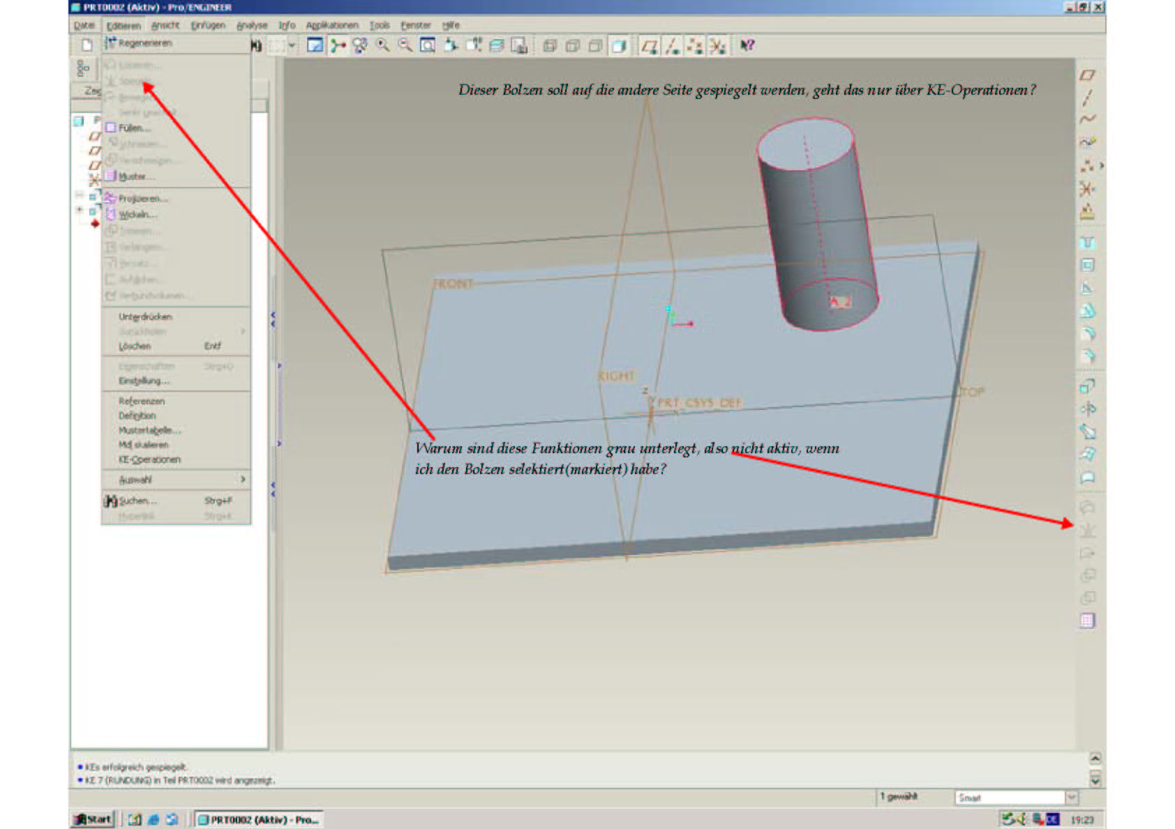

hab mal wieder ein Problem, kann mit einmal nicht mehr spiegeln. Der Befehl ist grau unterlegt. Mache ein Teil aktiv, gehe dann auf editieren, möchte dann auf spiegeln, aber der Befehl ist grau unterlegt. Hab das Programm mal wieder zugemacht und neu gestartet, aber es ändert sich nichts. Was hat sich da am Programm verstellt???
Gruß Gabi

Hallo Gabi,
die ganze Spiegelei beruht auf der Philosophie von Object/Action. Also immer zuerst das Objekt markieren, dann Spiegeln (also über Icon oder Editieren/Spiegeln) und die Spiegelebene wählen.
Detlef

Übrigens,
das ganze Teil kann man durch selektieren des Namens im Modelbaum spiegeln.
Erhält man beim Spiegeln ein Pluszeichen wurden KEs gespiegelt, kein Pluszeichen wurde Geometrie gespiegelt (Sammelflächen, Kurvenelemente).
Unter Optionen bei KEs immer schauen ob abhängig oder unabhängig kopiert wurde.
Bei Geometrie beachten ob "Orginal ausblenden" gesetzt ist oder nicht.

Sorry,
das ich mich erst so spät melde, war heut mal wieder den ganzen Tag unterwegs.
Schicke mal eine Datei mit um mein Problem!? darzustellen. Ich glaub so ist das besser.
Gruß Gabi

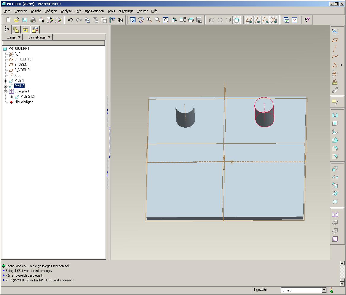

Hallo Gabi,
doch, sollte so funktionieren wie gewünscht, siehe Anhang.
Aktiviere doch noch einmal das Fenster (grüner Haken)
Uwe

Hallo Gabi,
ganz oben das 3. von rechts (in meinem Bild spiegeln_2.jpg zu sehen.
Uwe

Hallo Uwe,
wenn ich das richtig sehe, meinst Du das Häkchen -Fenster aktivieren-.
Das Fenster, in dem ich arbeite, ist aktiv. Wenn ich dieses Häkchen anklicke, nachdem ich diesen Bolzen, zum Spiegeln, selektiert habe, wird der Bolzen wieder deaktiviert.
Gruß Gabi

Ich seh schon, du arbeitest mit WF1. Da geht das mit dem Spiegeln noch nicht so wie in WF2. In WF1 geht das nur mit Flächen und Kurven, aber nicht mit KEs.
Um den Bolzen zu spiegeln, geh auf #Editieren#KEOperationen#Kopiern#Spiegeln. Dann sollte es auch mit dem Bolzen klappen.

stimmt, mein Profil fehlt. Ich arbeite mit win 2000 prof und wie ich nun feststellen mußte mit Wildfire 1. Das erklärt natürlich alles (vieles).
Danke Euch für die Hilfe.
