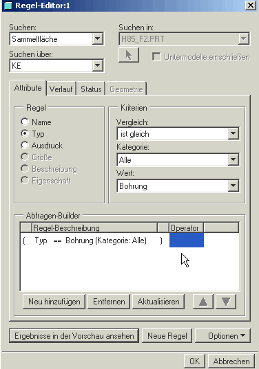

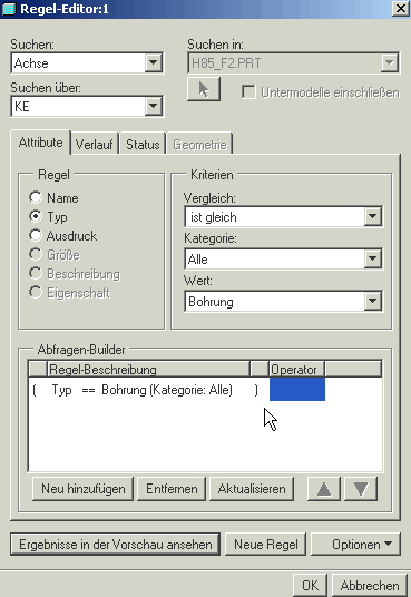

Morgen zusammen - dieses Problem beschäftigt mich im Moment auch gerade.
Ich will folgendes erreichen:
- 1 Layer für alle Achsen
- 1 Layer für alle Gewinde (ob mittels einfügen>Kosmetik oder mittels Bohrungsmanager)
- die Layer sollen unabhängig voneinender ein und ausgeblendet werden können und jeweils alles zeigen
Ich kann nun z.b. nur den Layer Gewinde anzeigen und sehe nur die unterschiedlich erstellten Gewinde - ohne Achsen. Blende ich nun aber den Layer wieder aus und will nur die Achsen - bekomme ich die Achsen der Gewindebohrungen (mit bohrungsmanager erzeugt) NICHT angezeigt...
Meine Frage nun:
Kann (und falls ja - wie) man auf der Achsen Folie eine Regel erstellen, die mir explizit auch die Achsen aus den Gewindebohrungen holt?
Danke schon im Voraus.

Es ist IMHO auch in der WF4 nicht möglich, die über den Bohrungsmanager erzeugten Bohrungen sauber den beiden Folien zuzuordnen. Auch bei der Verwednung von Regelfolien bzw. Folienmodellen ist es mir bisher nicht gelungen.
Derzeit lebe ich damit, dass die Achsen der Gewinde nicht auf einer Folie enthalten sind.

erstellt am: 04. Feb. 2010 11:01    Editieren oder löschen Sie diesen Beitrag!  <-- editieren / zitieren -->   Antwort mit Zitat in Fett Antwort mit kursivem Zitat    Unities abgeben: 1 Unity (wenig hilfreich, aber dennoch)2 Unities3 Unities4 Unities5 Unities6 Unities7 Unities8 Unities9 Unities10 Unities
Versucht mal die zwei Regeln im Anhang..
Arni

Hallo Arni,
Du hast mir wirklich einen sehr guten Hinweis geliefert, auch wenn die von Dir genannten Regeln noch nicht perfekt sind.
Die Regel zum Auffinden der Gewinde entspricht nicht meinen Vorstellungen, weil dort nur die Gewindeflächen aus dem Bohrungstool landen. Dort werde ich die Suche nach KE mit dem Typ 'hat Gewinde' belassen. Dort werden auch die Gewindekosmetiken mit abgelegt.
Da bei uns alle Achsen auf eine Folie landen sollen, muss auch die suche nach den Achsen noch etwas angepasst werden, um auch die anderen Achsen mit drauf zu kommen. Mit einer weiteren Bedingung KE vom Typ 'hat Achse' bekommt man auch die restlichen eingefangen.

erstellt am: 04. Feb. 2010 12:43    Editieren oder löschen Sie diesen Beitrag!  <-- editieren / zitieren -->   Antwort mit Zitat in Fett Antwort mit kursivem Zitat    Unities abgeben: 1 Unity (wenig hilfreich, aber dennoch)2 Unities3 Unities4 Unities5 Unities6 Unities7 Unities8 Unities9 Unities10 Unities Nur für arni1 10 Unities + Antwort hilfreich
FANTASTISCH
Vielen Dank für den Hinweis von Arni1 --> ü's sind auf dem weg.
Wie Udo geschrieben hat, reichen nur die Regeln wie sie gezeigt sind von Arni1 noch nicht...auch ich wende noch weitere Regeln an um alle Achsen bzw. alle Gewinde einfangen zu können.
Vielen Dank...einfach mal wieder super hier.
