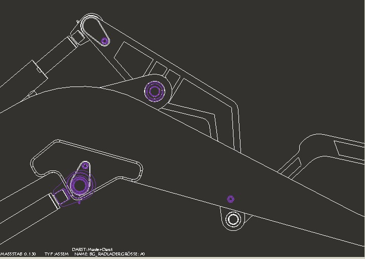

Da bin ich nochmal...
Mein neustes Problem.
Mittlererweile bin ich schon bei der Zeichnungsableitung angekommen und erwarte sehnsüchtig ein anspruchsvolles Ende meiner Arbeit, als ich folgendes bemerken musste.
Meine Baugruppe enthält viele Gelenke, dehgelenke usw.
Dementsprechend sind Schrauben usw. verbaut, alles nicht weiter ungewöhnlich.
Leider werden diese in der 2d Zeichnungsableitung immer in Lila dargestellt.
Gut, ich kann die Farbe ändern, aber das ist leider noch nicht alles.
Die Zeichnung ist so definiert, dass nur sichtbare kanten eingeblendet werden sollen. Diese Elemente werden trotzdem eingeblendet, auch wenn sie hinter einer Fläche liegen!
Ich kann das nichtmal abschalten oder sonstwas. einzige Möglichkeit ist, die besagten Teile über Ansicht und Darstellung unter bearbeitungsvolumen transparent zu machen. Das kann ja aber nicht die Lösung sein.
Sicherlich ist es wieder nur einer Kleinigkeit, aber ich bin da so langsam wirklich am verzweifeln.
Wenn ich grade noch beim schreiben bin. Eine bemaßung nach DIN, also Maßangaben auf die Maßlinie, das muss doch ebenfalls mgl sein, oder?
Meine Maße werden immer in eine unterbrochene Maßlinie gesetzt. Das will ich eigentlich nicht. In den Zeichnungseinstellungen ist jedoch alles auf DIN.
Vielen Dank nochmal.
MFg
Sonic
Ps: Diesmal gleich ein Bild von den "ominösen" Bearbeitungsvolumina!

Hmm, noch bin ich nicht weiter.
Aber dieser Thread http://ww3.cad.de/foren/ubb/Forum12/HTML/005197.shtml#000015
verfolgt das gleiche Problem.
Hab genau das gleiche probiert, aber genau wie mein Vorgänger, keine Lösung gefunden.
Es handelt sich übrigens nicht um ein kosmetisches KE, sondern ein einfaches Gewinde. Mal auf der Schraube, mal im Teil. (Wie sollte es auch sonst sein.)

erstellt am: 04. Dez. 2005 22:35    Editieren oder löschen Sie diesen Beitrag!  <-- editieren / zitieren -->   Antwort mit Zitat in Fett Antwort mit kursivem Zitat    Unities abgeben: 1 Unity (wenig hilfreich, aber dennoch)2 Unities3 Unities4 Unities5 Unities6 Unities7 Unities8 Unities9 Unities10 Unities Nur für Sonic2208 10 Unities + Antwort hilfreich
Entweder Folie->Gewinde ausblenden (alle Gewinde sind weg)
oder im Teil/Baug. alle "störenden" Gewinde/Elemente auf eine neue Folie legen und diese ausblenden.
Ne einfachere Lösung wüßte ich jetzt auch nicht...

kann es sein, dass es sich bei den Teilen um importierte Daten handelt. Wir haben diese Erscheinung, wenn es sich nicht um Volumenkörper sondern Flachen handelt. Entweder marode Step-Dateien oder bei der Geometrieerzeugung nicht aufgepaßt und auf Fläche statt Volumen gedrückt.

Original erstellt von Peddersen:
Guten Morgen!
Ja, es sind teilweise importierte Dateien.
Sie kommen aus einer Normteilbibo und wurden alle über das format iges importiert.
Komischerweise sind es nur einige der Teile. Ich werde das gleich mal kontrollieren. Meiner Meinung nach wurden die Teile jedoch als Volumenkörper eingesetzt.
Hallo Peddersen!
Habe eben mal nachgesehen. Es sind leider tatsächlich nur aneinandergeheftete Flächen importiert worden. Sieht nach außen dann ja nach Volumenkörper aus.
Kann ich diese Elemente denn irgendwie zu Volumenkörpern machen? Oder die Außengeometrie kopieren und als Volumen in einem neuen Part einfügen? (Ist zwar nicht so elegant, aber besser als nichts)

erstellt am: 05. Dez. 2005 10:50    Editieren oder löschen Sie diesen Beitrag!  <-- editieren / zitieren -->   Antwort mit Zitat in Fett Antwort mit kursivem Zitat    Unities abgeben: 1 Unity (wenig hilfreich, aber dennoch)2 Unities3 Unities4 Unities5 Unities6 Unities7 Unities8 Unities9 Unities10 Unities Nur für Sonic2208 10 Unities + Antwort hilfreich
Einfach das Import-Ke umdefinieren (RMT Deifinition editieren) und dann im Menü Editieren Die Funktion Ke-Eigenschaften benutzen und dort einen Hacken bei Volumenkörper rein. Funktion abschließen grünen Hacken
Wenn das nicht funktioniert stelle einfach mal ein einfaches Normteil von deinen hier rein (am besten die Iges-Datei)

Original erstellt von anagl:
Hier ist einmal die iges und die part Datei die ich daraus gemacht habe.
Vielleicht habe ich dich auch falsch verstanden, aber wenn ich das Teil anklicke und definition editieren will, dann kann ich das in der bg machen, da editiere ich dann nur die Verbingung. Versuche ich das gleiche in der Part-Umgebung, dann kann ich nichtmal auf definitionen editieren klicken.
Vielleicht weiss ja jemand weiter und kann sich das mal ansehen.
Es ist ja leider nicht das einzige Teil, aber wenn ich erstmal weiss wie ich es umstellen kann, dann kriege ich das hoffentlich auch bei meinen anderen Normteilen hin.
Danke.

Original erstellt von Sonic2208:
Ja, das hast Du! Denn Alois hat es anders geschrieben:

Ok, dann noch einmal zurVorgehensweise.
Ich klicke auf Datei öffnen und dann auf meine  iges.
Dort kann ich mit der RMT nichts machen.
Dann fragt mich ProE als was er das Teil ansehen soll, da klicke ich Part an. Schon habe ich aus der iges eine Part Datei die ich in meine BG einfügenkann.
Wenn jedoch in der BG auf Komponente hinzufügen klicke, dann kann ich eine iges nicht auswählen, sondern nur reine Proe-Dateien, darum habe immer den Weg über die Part-Erstellung gewählt.
Einen anderen Weg wüsste ich zumindest nicht es einzufügen.
Ich lassen mich jedoch gerne Belehren... arbeite ja mit ProE !

Nee, Sonic2208 kann das auch nicht verstanden haben, weil die Befehlsfolge in WF2 so lautet:
Import-Ke
RMT
#Definition editieren
dann im Hauptfenster von ProE
#Editieren
#Ke-Eigenschaften
und da kommt jetzt das Menü zum An-oder Abwählen von Volumen.
Habe ich anfangs auch lange danch gesucht...
Arni

Hmm, ich mag mich kaum noch trauen zu fragen.
Soweit habe ich es verstanden.
Habe neues part erstellt.
part geöffnet.
dann - einfügen- geometrie aus daten - iges angeklickt.
wunderbar ist drinne, aber nach wie vor als flächenmodell.
So langsam fange ich an zu resignieren und das liegt nicht zwangsläufig daran, dass es ein Montag morgen ist.
Ich bin gleich erstmal weg, muss mich also nachher darum kümmern. So schwer kann es doch nicht sein, sicher mache ich wieder nur einen dämlichen kleinen Anfängerfehler...

Hallo sonic,
ich schreibe jetzt mal ganz langsam, damit Du es nachvollziehen kannst.
Wir machen jetzt genau an der Stelle weiter, an der Du gerade aufgehört hast. Du hast also jetzt das iges importiert. Demzufolge hast Du jetzt im Modellbaum auch ein Import-KE. Dieses (genau dieses) klickst Du jetzt mit der Maus an und nimmst dann die RMT. Dann kaommt auch mit Sicherheit der Punkt Definition editieren ........

hi,
ich glaube, die antwort ist noch nicht gefallen:
im menü #ansichten #darstellung #ansichtsdarst "einschliessen" auswählen, dann sollten auch die flächenteile (halbwegs) korrekt angezeigt werden.

Danke fossy, aber das ist ja nun auch keine Befriedigende Lösung auf Dauer. Sonst klappt es wenigstens halbwegs.
@ Dino Verbundvolumen ist bei mir im editieren ausgegraut.
Bin schonmal froh zu wissen wo ich das nun finde.
Mit der vorlesung jetzt kann ich dann wohl knicken, heißt, ich bin doch noch da und probiere weiter...
Das will ich nun noch wissen.
