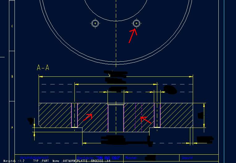

Tach Leute,
ich habe ein Problem mit der Gewindedarstellung in einer Zeichnung. Wenn ich eine Ansicht meines Modells mache, dann sehe ich immer das Gewinde, auch wenn es eigentlich durch eine Körperkante verdeckt ist.

Ja, dass hab ich. Wenn ich Solid- oder Körperkantendarstellung habe, sehe ich immer die pinken Gewindelinien. Wenn ich eine Querschnitt mache, z.B. von einen Flansch mit 6 Bohrungen(6x60 Grad), der durch zwei Bohrungen geht, dann sehe ich im Schnitt vier Gewinde, zwei die aus dem Schnitt resultieren und zwei weitere, die dort eigentlich nichts verloren haben.
Ich glaube das liegt nicht an der Ansichtsdarstellung, sondern an einer Einstellung in der Zeichnungskonfigurationsdatei (din.dtl etc.) Ich habe da schon etwas herumgesucht, allerdings ohne Erfolg.

Du solltest in der config.pro mal den Eintrag hlr_for_quilt überprüfen und auf yes setzen. Dann sollte es eigentlich gehen.

Alles was so magenta rosa dargestellt wird sind doch normalerweise Flächen (so wie eben Gewinde im Modell).
Schon mal die Folien "Flächen" oder wie immer sie auch bei dir heißt ausgeblendet?

Hast Du schon mal über zeigen/wegnehmen die Kosmetischen KE angewählt??
Ansonsten sind es Flächen, das hatte ich auch schon mal.
Dann über Folien ausblenden.

ich habe mal eure Tipps ausprobiert. Über zeigen/wegnehmen hat es leider nicht geklappt. Allerdings habe ich dabei festgestellt, dass die gesamte Darstellung des Gewindes falsch ist. Wenn ich eine Draufsicht auf das Gewinde habe, dann erscheint ein Vollkreis statt eines Dreiviertelkreises. Das mit den Folien hab ich net richtig hinbekommen, das werd ich mir am Wochenende noch mal genauer anschauen. Bei der Gelegenheit werden ich mir meine config.pro genauer unter die Lupe nehmen.

in der *.dtl die Option thread_standard auf std_iso_imp_assy stellen.

für mich hört sich das an, als ob
Editieren > Eigenschaften > Ansichtsdarstellung > Drahtmodell
aktiv ist,
dann müsste man für die Zeichnungsansichten nur umstellen:
Editieren > Eigenschaften > Ansichtsdarstellung > verdeckte Kanten
Gruss Peter

ich habe mal den Tipp mit den Folien probiert. Das hat zwar gefunzt, allerdings fehlt jetzt das Gewinde in der Draufsicht (Bild). Klingt für mich auch logisch, da wenn ich die Fläche vom Gewinde ausblende, dann gilt dass für die gesamte Zeichnung. Somit ist das nicht der richtige Ansatz. Ich werde mal den neuen Tipp probieren.
Anmerkungen zum Bild:
- Gewinde ist weg, da ich die Gewindeflächen über Folien ausgeblendet
  habe.
- unteren Pfeile und gestrichelte magentafarbene Linie soll die Stelle
  des Gewinde markieren, welches im Scbnitt sonst falsch dargestellt
  wird.
- oberer Pfeil zeigt, dass mit ausgeschalter Folie jetzt das Gewinde
  in der Draufsicht fehlt.

Die Foliendarstellung läßt sich in der Zeichnung für jede einzelne Ansicht einstellen.

ich habe da so eine Vermutung!
Ist das Gewinde wirklich mit Gewinde erzeugt,
oder handelt es sich um eine Flaeche die sich auch in Pink darstellt.
Haben wir alles schon gehabt.
Schick mir doch dein Teil.

Folien mit Gewinde einblenden. Flächen erscheinen magenta. Die allgemeine Ansicht, ich meine die, in der oberen Icon-Leiste, für Modelle, auf Drahtmodell und nicht auf schattiert stellen. Dann sollten die Gewinde so aussehen wie sie es sollen + oben genannte Option.

Die Lösung mit den Folien ausblenden funzt, hab das auch für Teilansichten hinbekommen. Ich will nun mal kurz erläutern wie ich die Bohrungen gemacht habe. Ich arbeite mit ProE2000i2, habe über Bohrungen eine Iso-Bohrung M12 gemacht, wollte diese Mustern, was jedoch ProE zum Absturz brachte. Deswegen habe ich eine zweite Bohrung erzeugt, diese gespiegelt, so hatte ich dann drei Stück auf einer Seite und zum Schluß diese drei, so hab ich meine sechs Bohrungen erhalten.
Ich habe gerade ProE wildfire erstanden, hab da meine Zeichnungen aufgerufen und da funzt das ohne Probleme, brauche nix einstellen und das Gewinde wird korrekt dargestellt. Nur versteh ich das net ganz, da ich die config.pro von i2 in wildfire kopiert habe und nur leicht modifiziert habe.
Ich werde i2 nochmal neu installieren und die config.pro entschlacken, vielleicht hilft das ja a bisl.
Noch zu den Tipps, also über editieren> Eigenschaften ..., das gibt es in dieser Art in i2 nicht, aber in wildfire.
Mit den Teil schicken ist so ne Sache, da ich ne Studentenversion habe und die nicht kompatibel ist zur Profiversion.
