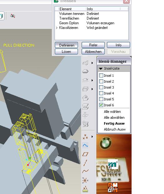

Guten Morgen,
ich habe ein kleines Problem beim trennen einer Mold Baugruppe!
Und zwar habe ich meine trennflächen alle soweit definiert, und habe begonnen meine Teile aufzutrennen.
Bei trennen der Formkernen habe ich die klassifizierung der Inseln vorgenommen. Funktioniert auch soweit.
Ändere ich jetzt ein Teil oberhalb der trennung, springt er mir beim regenerieren immer wieder in den Fehlermodus. Er können die klassifizierung nicht neu vornehmen.
Meine änderung hat aber nichts mit dem Kern zu tun!
Kennt jemand das problem?
Gruß Mirko

Haben die Trennflächen Referenzen auf dieses Teil?

Hallo Arni,
meine trennflächen sind Volumenmodelle, die ich vorher erzeugt habe.
Die haben nur referenzen auf mein Werkstück.
Das komische ist, er hat die richtige Insel noch ausgewählt!

hallo mirko,
wie ist denn deine Vorgehensweise in der mold_bg?
erzeugst du die Trennflächen am Refteil oder in der mfg?
so long
bruce
Wie gehst du denn bei der Trennung vor, praktizierst du die ein- oder die Mehrvolumentrennung?

Hallo Bruce,
ich erzeuge die Trennflächen in der mfg.
Ich arbeite normalerweiße mit der Ein-Volumentrennung.

kann es sein das bei der Teileänderung ein Bereich/ Insel hinzukommt?
Das wäre zumindest eine Erklärung für die Probleme beim Klassifizieren.
Die Probleme könnten sich verhindern lassen durch Ändern der Trennfläche, d.h. man ergänzt die Trennfläche so dass keine weiteren Inseln erkannt werden können. Das kann aber die Baugruppe noch empfindlicher bezüglich Änderungen machen.
Trennflächen würde ich nicht unbedingt im Teilemodus bzw. separatem Teil erzeugen. Dadurch wird nichts besser, auch nicht das Reparieren der Referenzen. Es gibt für mich nur eine Ausnahme: Im Artikel selbst wenn Flächen im Orginal "unverletzt" sind.

Hallo Ehlers,
danke für den Tipp!
Es konnten zwar keine neuen Inseln dazukommen, aber er hatte damit anscheinend doch irgendein Problem.
Habe an meinem Trennvolumen einfach die "Variablen" weggeschnitten. Siehe da, es funktioniert jetzt ohne Probleme.
Die Trennung erstelle ich immer in der MFG Gruppe, und nicht am Teil selber.
Gruß Mirko
