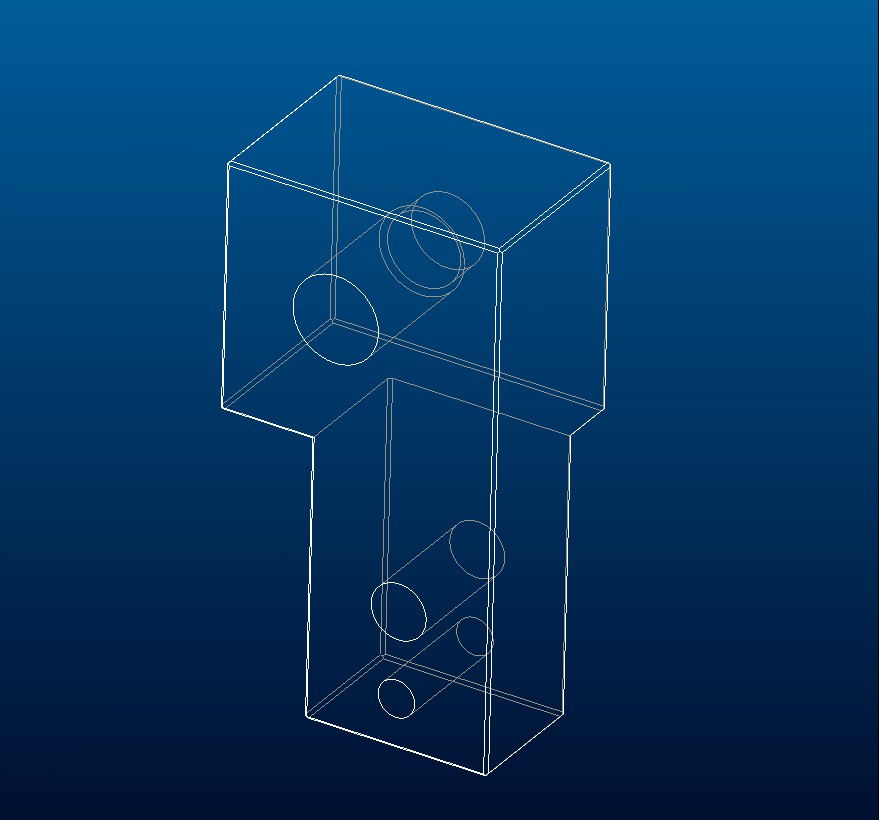

Hallo Leute,
kurze Frage: Wie bekommt man im Part bei Einstellung des Modells auf
verdeckte Kanten die Gewinde zu Gesicht. Wenn ich umstelle auf Drahtmodell sehe ich die Magenta Kreise bei verdeckt nicht.
Christian

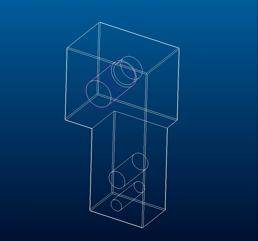

erstellt am: 24. Nov. 2005 09:41    Editieren oder löschen Sie diesen Beitrag!  <-- editieren / zitieren -->   Antwort mit Zitat in Fett Antwort mit kursivem Zitat    Unities abgeben: 1 Unity (wenig hilfreich, aber dennoch)2 Unities3 Unities4 Unities5 Unities6 Unities7 Unities8 Unities9 Unities10 Unities
Hallo anagl,
anbei 2 Dateien. Eine Drahtmodell mit sichtbarem Gewinde und die andere als verdeckte Kanten ohne sichtbares Gewinde.
Christian

erstellt am: 24. Nov. 2005 21:14    Editieren oder löschen Sie diesen Beitrag!  <-- editieren / zitieren -->   Antwort mit Zitat in Fett Antwort mit kursivem Zitat    Unities abgeben: 1 Unity (wenig hilfreich, aber dennoch)2 Unities3 Unities4 Unities5 Unities6 Unities7 Unities8 Unities9 Unities10 Unities Nur für kikilein 10 Unities + Antwort hilfreich
Hi Christian.
Ich finde das sieht komisch aus.
Ich sehe in der Drahtansicht im Gewindegrund eine Kante zuviel
Liegen da 2 Gewinde mit unterschiedlicher tiefen aber gleichen Durchmesser übereinander?
Wenn das nicht der Fall ist.
Ins Blau geschossen.
Beginnt das Gewinde auf einer Ebene unterhalb
der Körperoberfläche *duckundweg*
Läßt sich das Problem auf die beiden
unteren Bohrungen übertragen?

anagl
Beiträge: 4566
Registriert: 28.05.2001
CREO2 M140
PDMLink 10.2 M020
HW diverse
erstellt am: 25. Nov. 2005 09:19    Editieren oder löschen Sie diesen Beitrag!  <-- editieren / zitieren -->   Antwort mit Zitat in Fett Antwort mit kursivem Zitat    Unities abgeben: 1 Unity (wenig hilfreich, aber dennoch)2 Unities3 Unities4 Unities5 Unities6 Unities7 Unities8 Unities9 Unities10 Unities Nur für kikilein 10 Unities + Antwort hilfreich
Checke mal was als Referenz für das Gewinde angegeben ist. Es sollte ein Fläche des größeren Zylinders sein und nicht eine Fläche des kleineren Zylinders Nur so eine Idee

erstellt am: 25. Nov. 2005 09:34    Editieren oder löschen Sie diesen Beitrag!  <-- editieren / zitieren -->   Antwort mit Zitat in Fett Antwort mit kursivem Zitat    Unities abgeben: 1 Unity (wenig hilfreich, aber dennoch)2 Unities3 Unities4 Unities5 Unities6 Unities7 Unities8 Unities9 Unities10 Unities
Hallo anagl,
das ist eine Standard ISO Bohrung die Koaxial zu der kleinen erzeugt wurde. Mal abgesehen davon ist das generell bei allen Gewinden. Wenn ich eine Baugruppe mit ganz vielen Gewindebohrungen aufrufe  kann man die nicht sehen bei Verdeckt. Auch bei meinen Normteil Schrauben nicht. Das muss irgendeine einstellung sein.

erstellt am: 25. Nov. 2005 14:08    Editieren oder löschen Sie diesen Beitrag!  <-- editieren / zitieren -->   Antwort mit Zitat in Fett Antwort mit kursivem Zitat    Unities abgeben: 1 Unity (wenig hilfreich, aber dennoch)2 Unities3 Unities4 Unities5 Unities6 Unities7 Unities8 Unities9 Unities10 Unities
Hallo Leute,
schönen Dank für eure Mithilfe, ich habe es heraus gefunden.
Bei der Wochenversion F000 muss man den Parameter hlr_for_quilts auf NO setzen in der config.pro.
Christian
