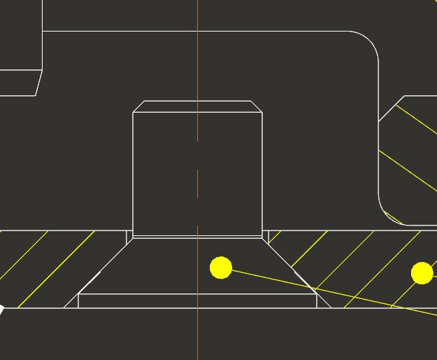

Ich habe eine Zeichnungsansicht die im Schnitt dargestellt ist. Mein Prob. ist dass das Gewinde nur in Anstichtdarstellung/standard dargestellt wird aber auch alle anderen Kanten (sichtbar, unsichtbar). Wie kann ich es so einstellen, dass in meiner standard Ansichtdarstellung nur sichtbare Kanten und Gewinde dargestellt werden.
MfG, Dion

Ne das war ja klar, aber wenn ich das so mache wie du es beschrieben hast, wird das Gewinde auch ausgeblendet. Kann man es so einstelle dass es nicht ausgeblendet wird?

Das geht sicher zu machen, ist aber sehr aufwendig und nicht zu empfehlen. Die Vorgehensweise wäre folgende, wenn man sie unbedingt machen möchte: Bevor man die verdeckten Kanten mit der beschriebenen Methode ausblendet setzt man die Kanten noch auf verdeckte Darstellung über den Punkt Kantendarstellung. Wenn man danach die Ansicht auf sichtbare Katen stellt, sollten die geänderten Kanten weiterhin sichtbar bleiben.
Die besser Möglichkeit für die Bemaßung von solchen verdeckten Gewinden ist aber die Darstellung mit Ausbrüchen, da bekanntlich verdeckte Körperkanten nicht bemaßt werden sollen/dürfen. Wenn es Dir nur darum geht, die Lage der Bohrungen etwas besser zu verdeutlichen, ist es vielleicht besser noch eine zusätzliche Ansicht zu erzeugen; denn schließlich muß man sie ja nicht selbst zeichnen.

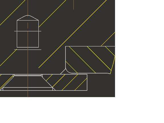

erstellt am: 22. Jun. 2004 01:00    Editieren oder löschen Sie diesen Beitrag!  <-- editieren / zitieren -->   Antwort mit Zitat in Fett Antwort mit kursivem Zitat    Unities abgeben: 1 Unity (wenig hilfreich, aber dennoch)2 Unities3 Unities4 Unities5 Unities6 Unities7 Unities8 Unities9 Unities10 Unities
Erstmal danke für die Antworten,
aber ich glaube ich hab mein Problem nicht deutlich geschildert.
Meine Zeichnung ist im Vollschnit als Ausbruch dargestellt. Bei der Einstellung AnsichtDarstellung/standard ist das Gewinde der Schraube zu sehen (Bild 1). Wenn ich es aber umstelle in AnsichtDarstellung/SichtbareKanten verschwindet das Gewinde (Bild 2).
Ich will es behalten denn schließlich hab ich mein Ausbruch dafür ja erstellt. Die Folie ist eingeblendet.
So ich hoffe ich habs jetzt besser hinbekommen (Sorry). :-)

Das sieht mir wieder nach einer Durchdringung in der Baugruppe aus.
Versuch mal folgendes:
Lösch mal das rechte Bauteil. Dort sind Kanten, die ich mir nicht ganz erklären kann.
Nach dem Löschen noch mal die Ansicht betrachten.

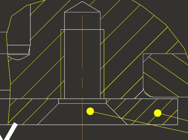

So, hab alles versucht, klappt immer noch nicht.
Im Schnitt wird die Schraube nicht geschnitten (Ausschließen), Sackloch mir dem Gewinde wird normal dargestellt, nur die Schraube macht mir Probleme, im Ahang sind paar Bilder.

Ja es hat ein Gewinde, wird nur nicht dargestellt( nur unter Ansichtdarstellung/sichtbare Kanten). Das ist ja auch mein Problem. In meinen vorherigen Beitrag ist im Anhang ein Bild mit dieser Darstellung.

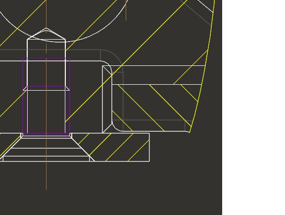

ich habe auch so ein ähnliches Problem.
Wieso wird in der Draufsicht das Gewinde nicht dargestellt, obwohl ich die von Reinhart empfohlenen Einstellungen gemacht habe ?

Vielleicht über Folienstatus für die Ansicht ausgeblendet?
Vielleicht übe zeigen/wegnehmen ausgeblendet?

Beim Zeigen/Wegnehmen kommt ein komischer Effekt. Wenn ich die Vorschau ausschalte und Kosmetik wählen, klicke dann aufs Gewinde, kann ich die Auswahl nicht mehr bestätigen. Nur ein Klick aus Schließen Zeigen/Wegnehmen bringt mich daraus, aber dann ist Auswahl auch abgebrochen.

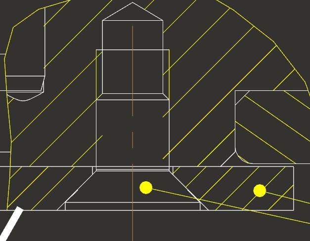

habe das Gewinde gelöscht und neu erzeugt. Nun sind die Zeichnungsansichte in Ordnung. Kann es zwar nicht erklären, aber egal.

Ich glaube das lag daran, daß der Gewindeabschluß fehlte, dann wird das Gewinde nämlich nur in der Schnittansicht gezeigt.

aus meiner Erfahrung muss man aufpassen, dass man für das Aussengewinde nicht die Fläche der Bohrung als Referenz wählt

es gibt noch 2 weitere Dinge die die Gewindedarstellung beieinflussen können.
Zum einen sollte man bei der Querschnittserstellung die Sammelflächen mit einschliessen. Dies kann allerdings nur bei der Erstellung eingestellt werden, es lässt sich nachträglich leider nicht mehr ändern.
Falls das nicht hilft, kann man in den Zeichnungsoptionen den Parameter
CROSSEC_TYPE auf old_style umstellen, dann sollte das Gewinde sichtbar werden. Danach sollte man aber die anderen Gewindedarstellungen auf der Zeichnung überprüfen, bei uns wurden dann vereinzelt Gewindelinien dargestellt, die im Schnitt nicht sichtbar sein sollten.
