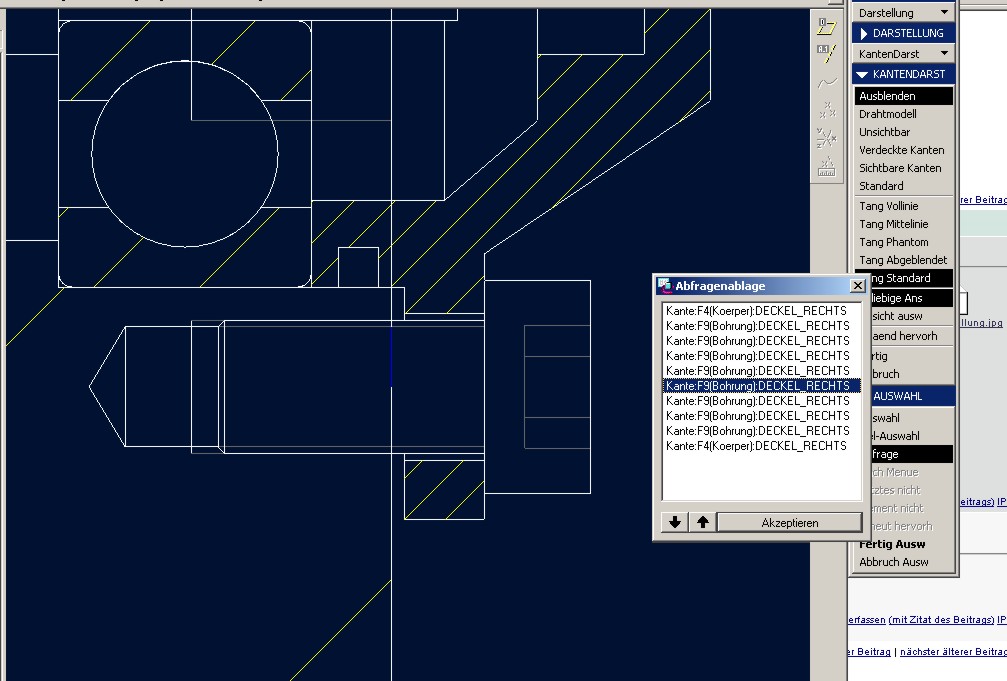

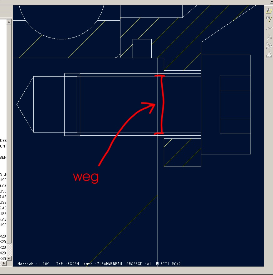

Hallo.
auf der angehängten Datei, soll die rot markierte Linie weg, da sie ja normalerweise nicht sichtbar ist. Ich kann sie aber nicht ausblenden lassen. Wenn ich das Gewinde in einer Folie ausblende, dann wird die Kante nicht dargestellt, aber dann sind die Gewindelinien auch weg. :-(
Bin schon ganz verzweifelt. Wer kann mir helfen?

hallo, versuche es mal mit Ansicht-Darstellung-Kantendarstellung.
da kannst du einzel linien ein und ausblenden!

danke für die schnelle Antwort. Aber da sind ja sehr viele Linien. Muß ich da jede für sich ausblenden, oder kann man das auch einfacher machen.

das geht auch für ganze ansichten und mit der viel auswahl

leider werden die Kanten dann auch nicht ausgeblendet. Wenn ich aber eine andere anwähle, dann geht es schon. Kann es daran liegen, dass die Kante zum GEWINDE gehört?

Hallo laorea
überprüfe bei deiner Konfiguration der Zeichnungsdatei (DIN.DTL) die beiden Werte:
hlr_for_threads            YES
thread_standard            STD_ISO_IMP_ASSY
dann sollte auch deine Gewindedarstellung vernünftig angezeigt werden.
hlr_for_threads
no, yes
Diese Option bestimmt die Darstellung von Gewinden in einer Zeichnung gemäß ISO- oder ANSI-Norm
(Einstellung durch die Konfigurationsdatei-Option "thread_standard"). Beim Wert "yes" werden
Gewindekanten nach ANSI- oder ISO-Norm für den Typ Verdeckte Kanten (Hidden Line) dargestellt.

Danke,
hört sich gut an.
In meiner DIN.DTL steht gar nichts drinnen :-(
Aber wenn ich sie unter Zeichnungseinstellung lade, dann schon. ??
könntest du mir vielleicht deine DIN.DTL schicken?

Hallo laorea
anbei unsere DIN.DTL als Textdatei.
Du schreibst:
"In meiner DIN.DTL steht gar nichts drinnen :-(
Aber wenn ich sie unter Zeichnungseinstellung lade, dann schon. ??"
Pro/E speichert beim Erstellen einer neuen Zeichnungsdatei die (bestehende) DIN.DTL (soweit vorhanden) in der Zeichnung mit ab.
Ich vermute nun, dass du beim Erstellen einer neuen Zeichnung eine vorhandene Vorlage (mit Rahmen usw.) öffnest. In dieser Vorlage ist jedoch bereits eine DIN.DTL hinterlegt.
Überprüfe daher bei allen deinen vorgefertigten Zeichnungen (Startzeichnungen, bzw Formate) die Zeichnungseinstellungen.
mfg Reinhart

in deiner config.pro gibst du an, in welchem Pfad deine din.dtl gespeichert ist.
z.B:
drawing_setup_file    F:\CONFIG-DATEIEN\din.dtl
Dieser Eintrag überschreibt jedoch nicht deine Einstellungen in bestehenden Zeichnungen.
