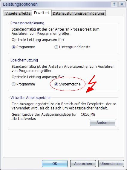

Hallo Leute,
ich arbeite schon einige Zeit mit ProE. Nun hab ich aber ein Problem wo ich nicht weiß woran es liegen könnte.
Wenn ich nämlich eine Ebene eines "neuen" Teils markiere, so dauert die Abwahl einer Markierung ungewöhnlich lange bzw. man sieht direkt wie die Ebene langsam von rot auf gelb übergeht (nicht im Sinne von Fading, sonder fließend).
Vielleicht kann mir jemand helfen, denn das verlangsamt das Arbeiten wesentlich.

Hast du mal die Such&Find Option versucht? Links oben einfach mal einen sinnvollen Suchtext, wie z.B. Grafikkarte, Grafikperformance oder Skizzierer langsam eingeben. Du wirst dich wundern, wie viele Leute hier ein ähnliches Problem hatten. Ich schreibe extra hatten, da ich denke, das die meisten mit Hilfe der Suche gelöst, bzw. beseitigt werden konnten. Ich hab z.B. das hier und noch viel mehr dazu gefunden:

danke für die schnelle antwort. werde mich erkundigen, trotzdem irritiert es mich, dass diese erscheinung so plötzlich und unvorhergesehen eingetreten ist.
nochmals danke

- OS: MS WinXP HE Service Pack 2 (Build 2600)
- System Memory 1024.5 at 2x 400 MHz Double Slot
(4x 256 MB Memory)
- Processor Speed 2992.7 MHz
- BUS-Speed 200 MHz
- Multiplicator 15 => real FSB 800 MHz
- DirectX Version 9.0c
- Display Device RADEON 9800 XT
- Display Memory 256.0 at 433 MHz
- Sound Device C-Media Wave Device
erstellt am: 15. Nov. 2005 22:01    Editieren oder löschen Sie diesen Beitrag!  <-- editieren / zitieren -->   Antwort mit Zitat in Fett Antwort mit kursivem Zitat    Unities abgeben: 1 Unity (wenig hilfreich, aber dennoch)2 Unities3 Unities4 Unities5 Unities6 Unities7 Unities8 Unities9 Unities10 Unities
Habe das Problem gelöst.
Also:
Ich habe den Anweisungen einer Internetseite glauben geschenkt, dass wenn man über 512 MB Ram eingebaut hat, den Kernel im Cache Modus ("System Cache") laufen lassen kann, wodurch Rechenoperationen schneller abgearbeitet werden. Ich habe dies demnach über die Einstellung "Leistungsoptionen" -> "Erweitert" gemacht.
Die Folge war, dass alle anderen Programme, die eben nicht direkt auf OS-basis arbeiten, langsamer laufen. Deshalb auch die Verzögerungen bei ProE. Also schnell wieder umschalten auf "Optimale Leistung anpassen für": "Programme"
irgendwie logisch...
