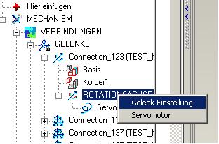

Hallo Peddersen!
Du mußt in Mechanismus gehen und dich unter Verbindungen wie im Anhang zusehen durchklicken!
Unter *Gelenck-Einstellung* findest du dannauch eine Karte mit *RegenWert*
Harlekin
erstellt am: 10. Nov. 2005 10:25    Editieren oder löschen Sie diesen Beitrag!  <-- editieren / zitieren -->   Antwort mit Zitat in Fett Antwort mit kursivem Zitat
tausend Dank an Harlekin,
ich hab wie verrückt nach diesen Info's in der ProE-online-Hilfe gesucht. Wie muss ich danach suchen oder findet man soetwas gar nicht?
Gruß aus dem Norden

erstellt am: 10. Nov. 2005 11:04    Editieren oder löschen Sie diesen Beitrag!  <-- editieren / zitieren -->   Antwort mit Zitat in Fett Antwort mit kursivem Zitat    Unities abgeben: 1 Unity (wenig hilfreich, aber dennoch)2 Unities3 Unities4 Unities5 Unities6 Unities7 Unities8 Unities9 Unities10 Unities Nur für helical sweep 10 Unities + Antwort hilfreich
Gib mal in der Globalen Hilfe "Regenerierungswert* ein
Bei den Ergebnissen klickst du dann auf: "Übung 2B: Motoren erzeugen, Gelenknulllagen anwenden und Grenzwerte definieren"
Vieleicht hilft dir das ja ein wenig weiter!
oder:
Du gehst auf den link der FH Ulm! http://info.cad.fh-ulm.de/proengineer/index.html
Unter "Lehrunterlagen" und "Übungsbeispiele" findest du einiges zu Michanismus
Harlekin
