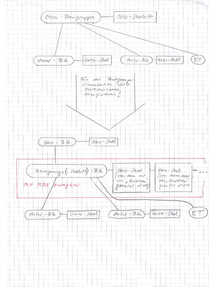

Konkretes Beispiel:
Stell Dir vor, Du musst einen Kolben konstruieren.
Die Kreis-Bewegung der Kurbelwelle auf den Stössel und den Kolben betrifft viele einzelne Teile, die sich verschieden bewegen.
Wo führst Du die Bewegung in der Baugruppe aus? (Jeder macht's ein wenig anders...)
Mit einem Skelett definierst Du die Bewegung mit Bezügen (Ebenen, Achsen, Punkte, Kurven) auf Stufe Part. Dies ist in diesem Fall sehr schnell erledigt.
Du kannst die Bewegung einfach simmulieren und die Grösse der Bauteile auslegen. (Hublänge, Kurbelradius usw.)
Nun erst erstellst Du Befestigungs-Bezüge (Achsen, Ebenen) für die Komponenten. In der Baugruppe ist das Skelett automatisch immer die erste Komponente. Du kannst dich also immer darauf beziehen.

Mechanism erfordert einen eigenen Baugruppen-Aufbau, welcher Treiber und Bewegungs-Definitionen beinhaltet. Dies lässt sich - warum eigentlich nicht? - nicht auf die "echte" Konstruktion überlagern.
Vieleicht hat hier noch einer nen Tipp? Würde mich auch interessieren...

Upps Sven
Jetzt liegst du aber wirklich daneben.
Skelette wegen MDX abschaffen?
Das wäre ja, wie wenn Du Züge abschaffen wolltest weil es Auto's gibt, oder umgekehrt.
Das eine ersetzt das andere (noch) nicht.
MDX bietet vielleicht Lösungen für die Bewegung, aber alles andere welches ich oben erwähnt habe - INKLUSIVE DIE ENTWURFS-VORTEILE eines Skeletts deckt MDX klar nicht ab.
Ich war auch in Berlin letztes Jahr. (Bin auch dieses Jahr wieder dabei) Diesen Satz habe ich nie gehört. Der kam vielleicht vom MDX-Product-Manager???
Übrigens, meine Anhänge sind aktuelle PTC Dokumente...
Warum schreiben die noch Anleitungen für Skelette, wenn diese nicht mehr verwendet werden sollen?
Also Skelett-User, gebt mir mal ein bisschen Rückendeckung, oder liege ich wirklich falsch?

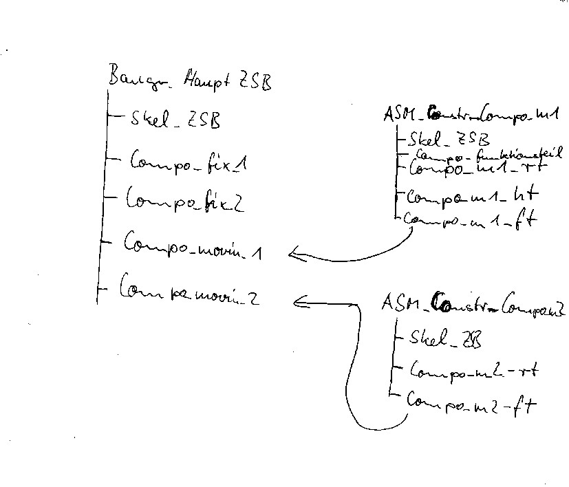

Für komplexe Einzelteile, die Prozeßkettengerecht in Baugruppen konstruiert werden benutzt man gern so genannte bin-parts, das sind im Prinzip auch Skelette.
Bei bewegten Teilen interessieren im Zusammenbau doch meist die Hüllgeometrien (Freigänge, ...), natürlich kann ich mir die geometrischen Zusammenhänge und Referenzen aus einem Skelett ziehen, welches z.B. einen Mechanismus beschreibt, nur ich bewege die einzelnen Modelle nicht damit. Der große Effekt beim Skelett liegt in der Informationsvererbung und der Datenreduzierung. Ich kann doch ein Skelett mehrfach verbauen, damit bekomme ich handliche Konstruktionsbaugruppen für meine (komplexen und vielleicht auch beweglichen) Einzelteile und kann an das gleiche Skelett meinen komplexen Zusammenbau hängen, nur die Teile, die ich bewegen muß baue ich über einen Mechanismus und Gelenke ein. Also habe ich beides den Infofluß aus dem Skelett und die Bewegungsanalyse aus dem MDX oder Motion.

Original erstellt von sadolf:
Vielleicht sollte ich doch mal Bücher schreiben.
Hallo Sven,
habe versucht aus Deine Ausführugen mal was zu skizzieren (siehe Anhang).
Meintest Du das so ?
Fragen entstehen zur
- zusätzlichen Hierachieebene
- vermeintlichen Datenreduzierung (wie sag ichs meinem EDM-System?)
- "verschobene" Übersichtlichkeit.
Gruß Steffen

erstellt am: 27. Mrz. 2002 10:27    Editieren oder löschen Sie diesen Beitrag!  <-- editieren / zitieren -->   Antwort mit Zitat in Fett Antwort mit kursivem Zitat    Unities abgeben: 1 Unity (wenig hilfreich, aber dennoch)2 Unities3 Unities4 Unities5 Unities6 Unities7 Unities8 Unities9 Unities10 Unities Nur für Christian_S 10 Unities + Antwort hilfreich
Hi Steffen,
leider ganz falsch!!!
Ich versuche es Dir heute noch aufzumalen, muß jetzt aber erst was für meine Brötchen tun.
Sorry und ...
freundlich grüßend
Sven

erstellt am: 01. Apr. 2002 13:33    Editieren oder löschen Sie diesen Beitrag!  <-- editieren / zitieren -->   Antwort mit Zitat in Fett Antwort mit kursivem Zitat    Unities abgeben: 1 Unity (wenig hilfreich, aber dennoch)2 Unities3 Unities4 Unities5 Unities6 Unities7 Unities8 Unities9 Unities10 Unities Nur für Christian_S 10 Unities + Antwort hilfreich
Hi Steffen,
das zweite Beispiel (Skel_Mechanism.pdf), was giatsc sich von PTC gezogen hat, kommt dem was ich Dir erklären wollte recht nahe, man baut die statischen Teile wie gewohnt über sein Skelett zusammen und die bewegten über einen Mechanismus in die Baugruppe. PTC schlägt hier vor, diese bewegten Teile über Baugruppen mit einzelnen Skeletten aufzubauen, die die funktionalen und geometrischen Randbedingungen der Teile enthalten, so kann man mit stark abgespeckten "Teilen" (gemeint sind die Baugruppen in einer simpl_rep, in der nur die Skelette aktiv sind, dann kannst Du die Gelenke auch mit den Skeletten definieren) den Mechanismus zusammenstöpseln und untersuchen und bei Bedarf die zugehörigen Teile wieder hinzunehmen.
Was bei den bewegten Teilen auch noch geht: Du packst die paar Infos noch in Dein Skelett und ein zu Deinem bewegten Teil räumlich festes CS dazu. Dann kannst Du eine neue (z.B. Konstruktionsbaugruppe) erzeugen, baust Dein Skelett dort auch ein und positionierst alle Teile (z.B. Funktions-, Roh-, Halbfertig-, Fertigteil) auf das ortsfeste CS, holst mit den Copy_Geom alles rüber was Du so brauchst und baust das Fertigteil am Ende über einen Mechanismus in den Zusammenbau. Das hilft, wenn man möglichst viel Fertigungspezifische Informationen aus den Zusammenbauten heraushalten will. Bei Änderungen am Skelett muß man halt wissen, wo es überall verwendet wird, da hilft dann ein gutes PDM-Tool.
freundlich grüßend
Sven

erstellt am: 02. Apr. 2002 08:48    Editieren oder löschen Sie diesen Beitrag!  <-- editieren / zitieren -->   Antwort mit Zitat in Fett Antwort mit kursivem Zitat    Unities abgeben: 1 Unity (wenig hilfreich, aber dennoch)2 Unities3 Unities4 Unities5 Unities6 Unities7 Unities8 Unities9 Unities10 Unities Nur für Christian_S 10 Unities + Antwort hilfreich
Morgen Sven,
da zu Ostern wenigstens der Samstag ein wenig wolkig war hatte ich Zeit die PTC-Doku-Empfehlung von Thomas (giatsc)durchzuarbeiten. Am praktikabelsten finde ich es die statischen Teile im "Basisskelett" zu lassen und in der "Basisbaugruppe" weitere Bewegungsskelette für die bewegten Teile abzutrennen. Wenn man mit unabhängigen(!) Copy_Geom arbeitet braucht man ein vorhandenes Basis-Skelett gar nicht verändern. (Die von mir gemalte Zusatzhierachie fällt also weg.) Mit den Bewegungsskeletten werden die Gelenke usw. verknüpft; die Geomtrie - Angaben können weiterhin vom "Basisskelett" abgenommen werden.
Jetzt muß ich erstmal durchsetzen mehrere Skelett-Teile in einer Baugruppe benutzen zu dürfen.
Kleiner Vorschlag an PTC : Skelett-Baugruppe ?!?
Danke für Deine Hilfe
Gruß Steffen

erstellt am: 02. Apr. 2002 09:01    Editieren oder löschen Sie diesen Beitrag!  <-- editieren / zitieren -->   Antwort mit Zitat in Fett Antwort mit kursivem Zitat    Unities abgeben: 1 Unity (wenig hilfreich, aber dennoch)2 Unities3 Unities4 Unities5 Unities6 Unities7 Unities8 Unities9 Unities10 Unities Nur für Christian_S 10 Unities + Antwort hilfreich
Hi Steffen,
zusätzliche Skelette kann man ab 2001 übrigens auch als Vererbungfeature (Inheritence) einbauen, das funktioniert ähnlich einem external_Copy_Geom, ist nur noch vielseitiger.
freundlich grüßend

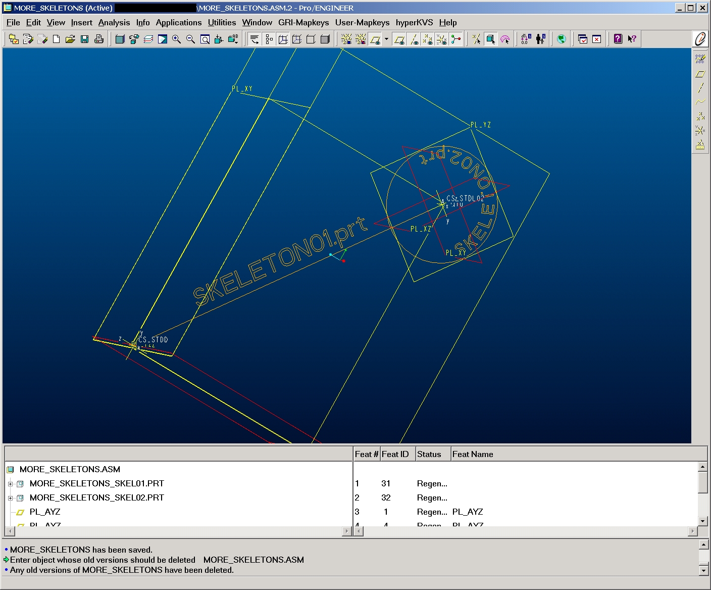

erstellt am: 22. Mai. 2002 13:13    Editieren oder löschen Sie diesen Beitrag!  <-- editieren / zitieren -->   Antwort mit Zitat in Fett Antwort mit kursivem Zitat    Unities abgeben: 1 Unity (wenig hilfreich, aber dennoch)2 Unities3 Unities4 Unities5 Unities6 Unities7 Unities8 Unities9 Unities10 Unities Nur für Christian_S 10 Unities + Antwort hilfreich
Hi Steffen,
mehrere Skelette in einer Baugruppe geht schon mit der 2001i.
freundlich grüßend
Sven
Pro/Steffen
Sehen Sie sich das Profil von Pro/Steffen an!   Senden Sie eine Private Message an Pro/Steffen  Schreiben Sie einen Gästebucheintrag für Pro/Steffen
Beiträge: 228
Registriert: 15.03.2002
ProE-WF M210
erstellt am: 22. Mai. 2002 13:51    Editieren oder löschen Sie diesen Beitrag!  <-- editieren / zitieren -->   Antwort mit Zitat in Fett Antwort mit kursivem Zitat    Unities abgeben: 1 Unity (wenig hilfreich, aber dennoch)2 Unities3 Unities4 Unities5 Unities6 Unities7 Unities8 Unities9 Unities10 Unities Nur für Christian_S 10 Unities + Antwort hilfreich
Hallo Sven,
dies ging doch schon viel früher, oder?
Mit "multiple_skeletons_allowed yes" in der config.pro.
Gruß Steffen
