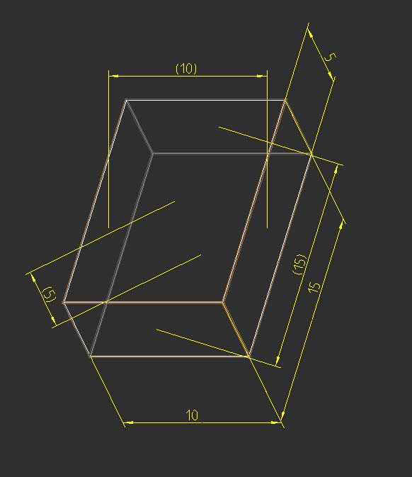

Wie kann man im ProE (2000i²) eine 3D-Zeichnungsansicht (z.B dimetrische Ansicht) mit realen Maßen (wie sie in den Modellen der BG hinterlegt sind) versehen?

Hallo suilven!
Mit Bemaßungen zeigen,  wenn in der Zeichnungs-dtl
folgendes gestzt ist:
allow_3d_dimensions YES
Arni

vor einiger Zeit habe ich diese Frage auch schon gestellt.
Eine Bemassung, wie ich sie haben will, konnte ich bis jetzt nicht erstellen. Der config-Eintrag bewirkt zwar, daß auch nicht-orthogonale Maße angezeigt werden. Es lassen sich die Maßlinien, soweit ich das sehe, aber nicht ausrichten (z.B. parallel zu einer Kante). D.h. über Zeigen/Wegnehmen sichtbar gemachte, im Teil erzeugte Referenzbemassungen haben dann zwar den korrekten Wert, hängen aber irgendwie schief in der Zeichnung?!

Hallo Kerstin!
Eine Möglichkeit wäre diese:
Ein Kosmetik-Ke oder mehrere im Modell (Teil oder Baugruppe) erzeugen, Referenzen auswählen, dort Skizzenpunkte setzen (genau dort wo das Maß später hängen soll), diese bemaßen (nicht die Referenz, sonst werden es bekannte Bemaßungen: ks..) auf Referenzbemaßung umschalten.
Diese Maße kann man sich dann auf den 3D-Ansichten in der Zeichnung anzeigen lassen und die Maße hängen dort wo man eben die Skizze erzeugt hat.
Ist zwar etwas Arbeit, aber funktioniert.

Danke, Arni1, habe gerade noch etwas rumprobiert und jetzt geht es doch über #Editieren #Einstellungen #Refbem. Wenn die Bemassungen im Teil über Flächen erzeugt werden, erscheinen sie ähnlich den geklammerten Maßen in angehängter Zeichnung. Werden sie über Kanten erzeugt (dabei eine Referenzebene wählen), sehen sie so aus wie die ungeklammerten Maße. Und so isses dann auch OK

@HS
Hast doch WF2.
Warum machts du das Ganze nicht mit dem Anmerkungs-KE?
Dafür ist es doch da.

Stümmt, mit einem Anmerkungs-KE geht das auch. Kann es sein, daß über beide Wege dasselbe Resultat erzielt wird? Ich zumindest kann da keinen Unterschied erkennen...

Ja, das Enststehungsprinzip ist das Gleiche.
Jedoch ist das Anmerkungs-KE extra für die Sache, 3D Bemassung bzw. 3D-Drawing geboren worden. Das Anmerkungs-KE kann noch sehr viel mehr. Herrauszuheben ist die Tatsache, das dieses KE permanent sichtbar in der Baugruppe oder dem Bauteil bleibt, eben 3D-Drawing. Zusätzlich kann man noch jede Menge sichbare oder beschreibbare Informationen, wie Notizen usw. in dieses KE einbringen.
