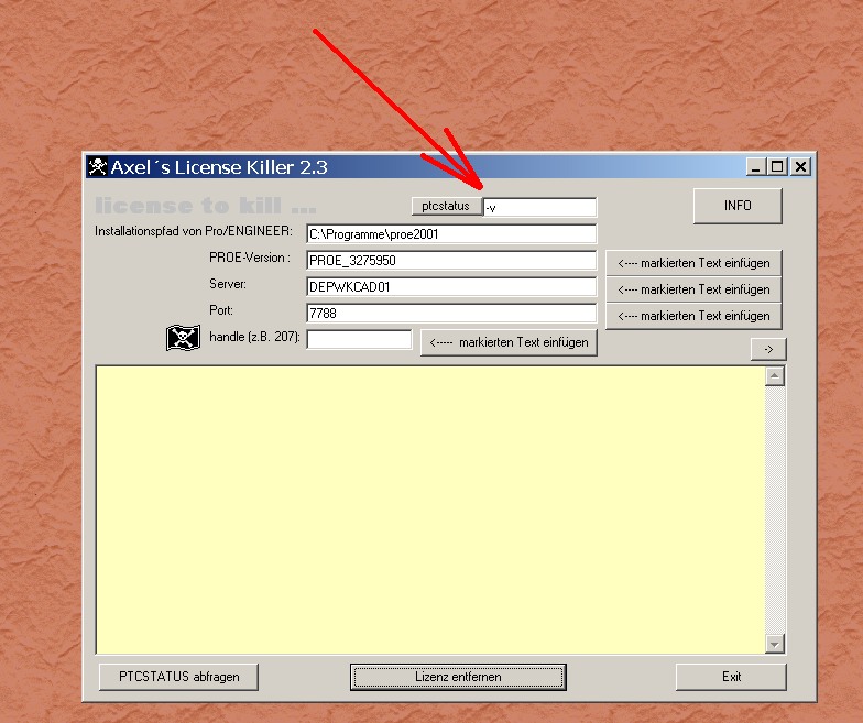

Der Lizenzkiller hilft mir da schon weiter. Leider führt er aber nur eine Abfrage mit ptcstatus aus. Durch den fehlenden Parameter -v habe ich somit noch keinen Zugriff auf Versionsnummer etc.
Trotzdem Danke - ich werde mal mit ARossbach Kontakt aufnehmen.

@ARossbach:
Vielen Dank auch für deinen neuen LicenseKiller - aber auch dafür scheine ich momentan ein wenig zu doof zu sein...
Der "-v"-Parameter wird in der Abfrage nicht berücksichtigt.
Mache ich hier auch was falsch?

@JPietsch: Das mit der beliebigen Tatse ist so eine Sache...
@ARossbach: Was nützen die besten Tools, wenn man nicht lesen kann...
Ich habe natürlich nicht den kleinen Button ganz oben sondern den großen Button ganz unten gedrückt...
Danke für Eure Geduld!
