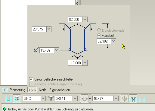

Anbei ein Bild, wie es bei mir aussieht, wenn ich eine Standardbohrung platziere und die Tiefen ändern will.
Falls die Tiefen nicht überschreibbar sind, dann mußt Du eine Option ändern. Allerdings weiß ich die jetzt nicht aus dem Kopf

jetzt wirds klarer!
Das sieht in der WF2 noch genauso aus!
Aber woher hat er den Wert 40,477mm als Bohrtiefe!
Ich will diesen Wert fest einstellen!

Habe jetzt mal ein wenig probiert. IMHOIn my humble oppinion (Meiner Meinung nach) multipliziert Pro/E den Wert von TAP_DR mit Faktor 3. Kann sein, daß man das beeinflussen kann, aber ich weiß derzeit nicht genau wo und ich habe auch noch kein Verlangen verspürt, dies zu tun.
Man könnte da ganz einfach ein Mapkey aufzeichen, das die Werte einstellt.

Das wäre die config-Option von Udo:
hole_diameter_override YES
