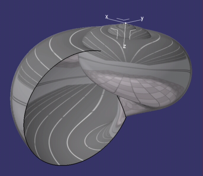

erstellt am: 03. Apr. 2006 09:08    Editieren oder löschen Sie diesen Beitrag!  <-- editieren / zitieren -->   Antwort mit Zitat in Fett Antwort mit kursivem Zitat    Unities abgeben: 1 Unity (wenig hilfreich, aber dennoch)2 Unities3 Unities4 Unities5 Unities6 Unities7 Unities8 Unities9 Unities10 Unities Nur für Velsatis 10 Unities + Antwort hilfreich
Schnecke mal anders!!!
cbernuth@DENC
Beiträge: 2131
Registriert: 19.07.2001
DELL Precision 5570
GeForce P1000
Creo7.0.10.0, Creo 9.0.2.0
CATIA V5 19-24
erstellt am: 03. Apr. 2006 10:47    Editieren oder löschen Sie diesen Beitrag!  <-- editieren / zitieren -->   Antwort mit Zitat in Fett Antwort mit kursivem Zitat    Unities abgeben: 1 Unity (wenig hilfreich, aber dennoch)2 Unities3 Unities4 Unities5 Unities6 Unities7 Unities8 Unities9 Unities10 Unities Nur für Velsatis 10 Unities + Antwort hilfreich
C A T I A - V 5 - A L A R M!
(...nicht so ersnt gemeint, schraube selbst an der Katja rum...)
Schönes Modell!
